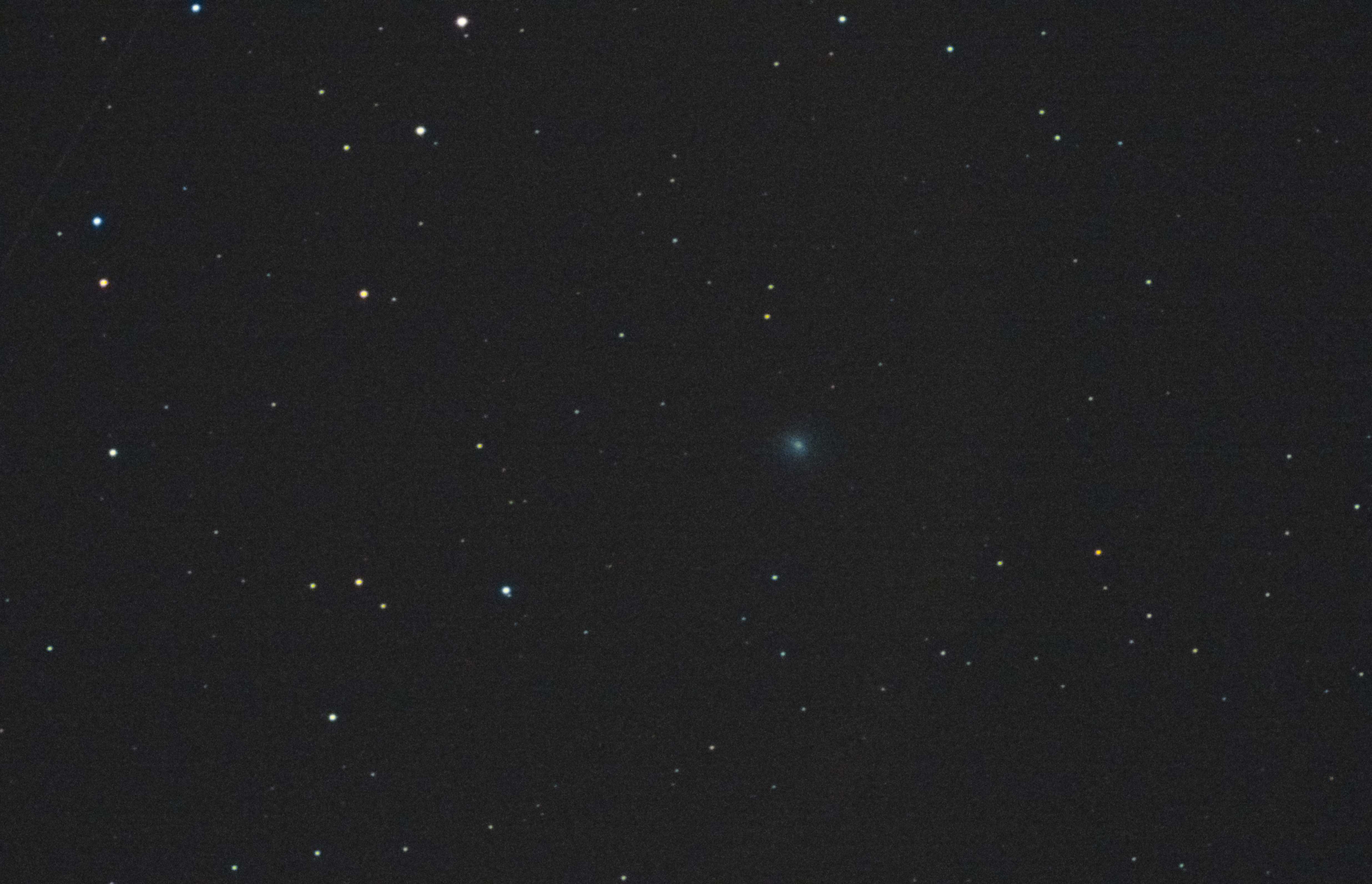

Přidávám včerejší foto slabší komety 104P/Kowal. Aktuálně se nachází v souhvězdí Ryb, na hranici s Velrybou. Její jasnost se pohybuje v rozmezí 10-11 mag. Nedaleko se nachází i výrazně jasnější 19P/Borrelly, která určitě také stojí za zhlédnutí. Pro zachycení jsem použil Canon 550D, achromatický refraktor Meade 102/920 na poháněné montáži. Foto je z 9 expozic po 30s, ISO3200.

Příjemné překvapení. Škoda, žes neukázal pro porovnání třeba singleshot 19P

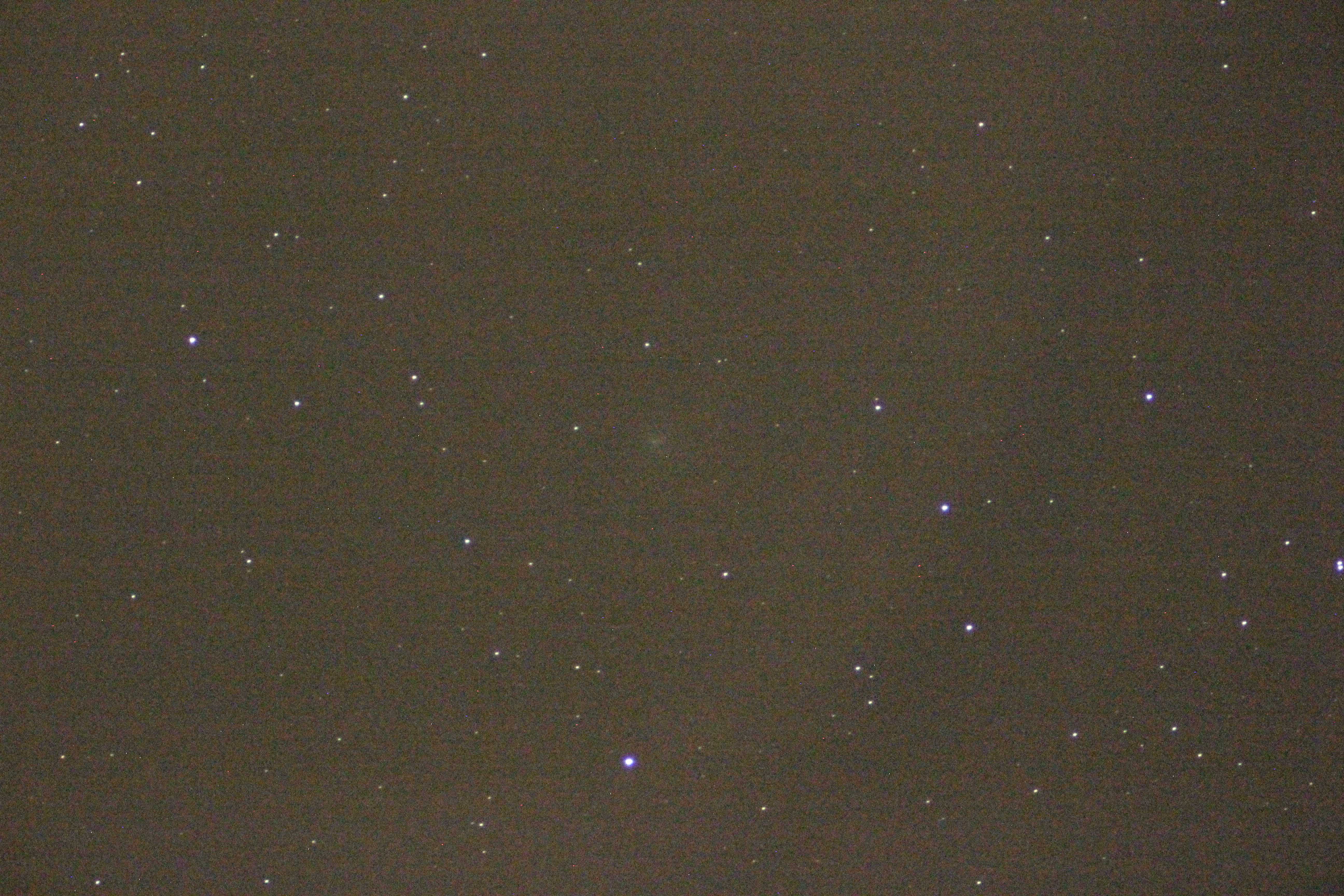

Ještě dodávám fotku o něco jasnější a hlavně kondenzovanější 19P/Borrelly. Pro porovnání přidávám i originální snímky, pořízené na stejné nastavení.
104P/Kowal
19P/Borrelly
Meade 102/920, LXD 55, Canon 550D, Newton 76/700.
