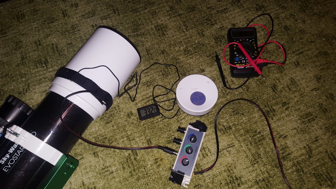

mirkovacik:
Ahoj, tebou zmiňovaný vyhřívací pás od Číňanů mám ve všech 3 velikostech.
Postřehy:
1. Ten dodávaný regulátor výkonu se někdy projevuje dost podivně- někdy hřeje více než samotný pásek a u toho si i pěkně zapíská, ovšem stačí pootočit potenciometrem a už je to ok. Regulátor se dá v pohodě odpojit.
2. Napájení - můžeš i z NTB (nic ti to neodpálí, maximálně tam nebude dost šťávy) Zkoušel jsem, nic se nestalo, na moderním i starším stroji a i tak tam bude ochrana. Jen tvůj USB port musí mít i adekvátní proud, 500mA se ukazuje jako málo (5x0.5=2,5W). Ovšem moderní NTB disponují porty pro nabíjení a tam ty dvě ampéry jsou. Já to buď jedu z powerbanky (1000mAh) a zapínám jen občas a vydrží celkem dlouho (25cm), můžu si pak dát práci a změřit přesný čas pro všechny délky. Když je k dispozici 220V nebo 12V, není co řešit a použije se klasický zdroj s USB výstupem 220V / 3x 2.1A (taky od Čína).
3. Kvalita provedení - ta není vůbec špatná, sice nevím jak kvalitní drát je uvnitř, ale vnějšek je ok a nemám o něj strach.

od hades
Včera proběhl první ostrý test v terénu. Kontrolér jsem nastavil na max, takže pásek byl pod plným napětím cca 12,5V. Teplota rosnice před zapnutím byla -4,9°C, po zapnutí se ohřála na -2,9°C. Teplota okolí -6°C a rosný bod byl -10°C.
Myslím, že test byl úspěšný.
Má smysl dělat pásek, kde budou dva půlmetrové kusy drátu paralelně, takže bude mít dvojnásobný výkon?

od hades
Právě jsem dokončil výrobu nového pásku, tentokrát je základem metrový kus Isotanu. První test ukázal krásných 10°C nad teplotu okolí, při plném výkonu 7,2W
