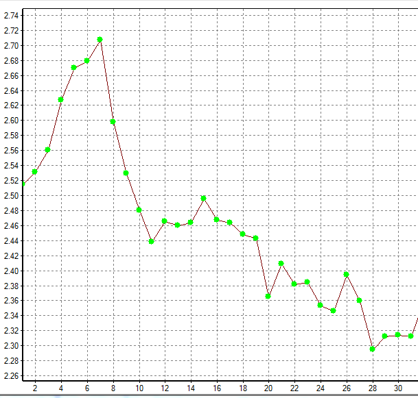

Asi každý ví, že zaostřit světelný objektiv není jednoduché a pokud je zaostření ještě (prudce) závislé na teplotě, tak je z toho nerovný boj. Nicméně jsem zjistil, že se toho dá i využít.
Mám topení namotané na konci kovové části objektivu a zdá se, že se tím dá úspěšně rozostření způsobené změnou teploty korigovat.
Poslední průběh:
Podařilo se mi zaostřit na FWHM 2.5, což mi přišlo jako docela úspěch, nicméně s ochlazením se to zhoršovalo až na 2.7. Pak jsem zapnul po sedmém snímku topení a FWHM spadlo na 2.44. Už si to přesně nepamatuju dál, ale asi jsem to překorigoval, nicméně s dalším ochlazováním a spolupráci přírody (seeing, výška nad obzorem ap.) to dolezlo až na 2.3!
Třeba to někoho inspiruje a pomůže mu to k lepší psychické pohodě při focení
Samozřejmě to je pouze pro trpělivé fotiče, trend člověk pozná až po několika snímcích - ale my, co fotíme každý objekt několik let, tak máme čas
Poslední průběh:
