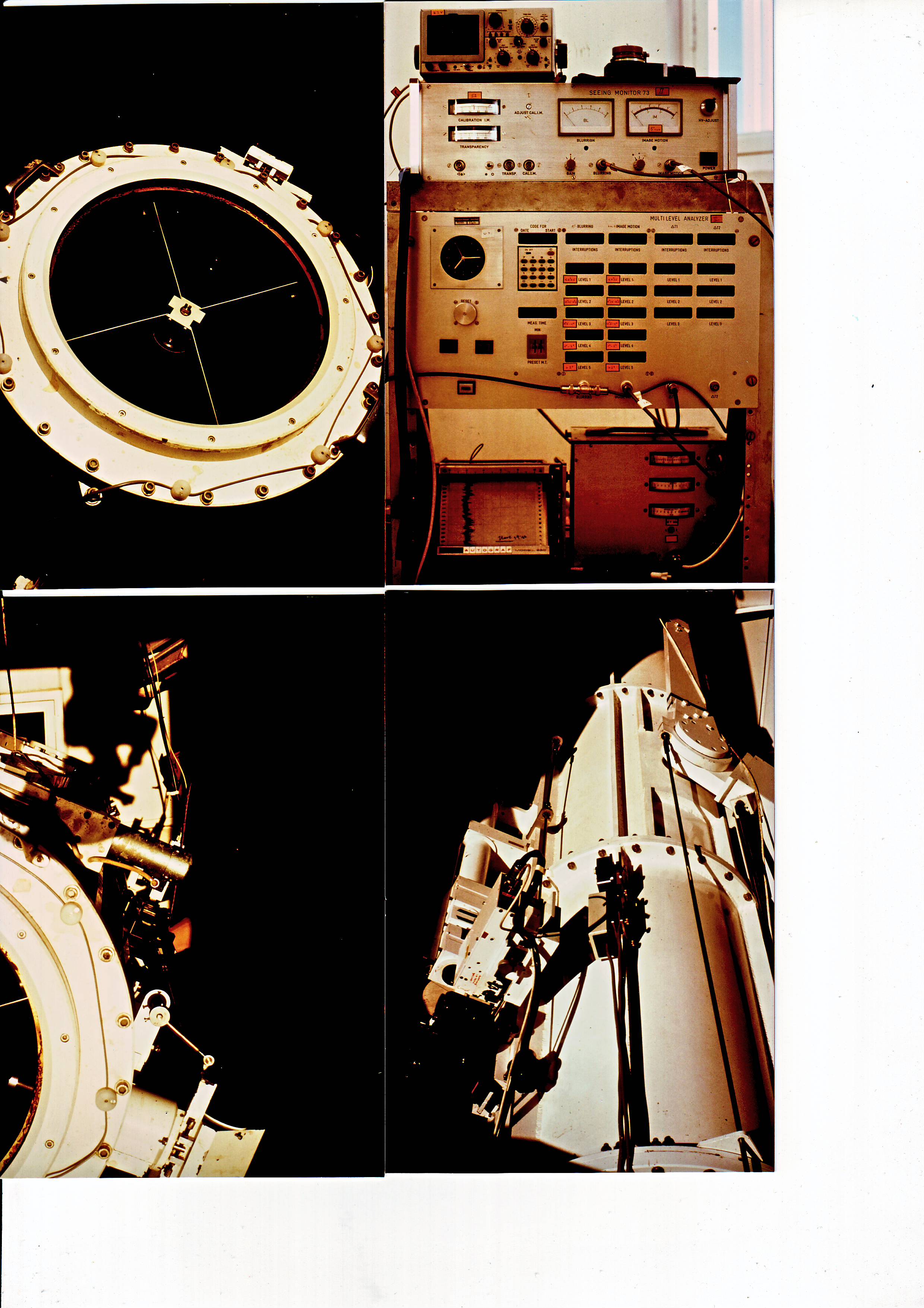

Nejprve to byla moje zkušenost na 15m vysoké věží pro 40 cm sluneční newton ( na obrázku vlevo ), na kterém jsme měli měřit lokální seeing .Vnější průměr stavby byl 5m ( bez ochozu) , jako stavební materiál sloužily betonové skruže, usazené do opravdu hlubokého základu. Uprostřed, jako nosný sloup teleskopu, byly další 2,5m betonové skruže. Ty byly do poloviny, kvůli tlumení (
Podobným způsobem jsme "vymezili" chvění centrálního sloupu ( ten měl dokonce chytrý trojúhelníkový průřez) na hvězdárně pana Bílka v Petrovicích. Nicméně, jak zmínil již Homér. Myšlenka centrálního sloupku je u stavitelů hvězdáren hluboce "zakořeněná" a pokud má zadavatel stavby možnost, téměř vždy se přikloní k tomuto řešení. Jak se ovšem později ukáže, k jeho vlastní škodě. Ale mnohdy nelze jinak :
Při stavbě mého domku, tzv. kanadské , " prknové " konstrukce, bylo nutné pro sloup teleskopu použít 70 cm široký centrální betonový základ ukotvený na skalním podloží a vyzdít na něm 3,5 m vysoký sloupek 66 x 66 cm. Sice je vysypaný suchým pískem a nahoře uzavřený betonovou deskou, ale prásknutí domovními dveřmi je v teleskopu vidět

- SuW 6_1985, s.319.JPG (244.14 KiB) Zobrazeno 2853 x
- Vakuum Newton, Seeing Monitor.JPG (728.04 KiB) Zobrazeno 2853 x
