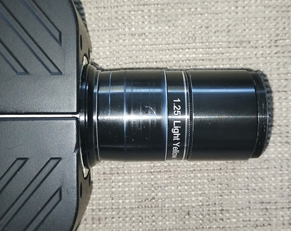

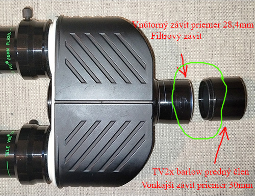

Ahoj, vedel by mi prosím niekto poradiť aký krúžok potrebujem na pripojenie predného člena barlow TV 2x (vonkajším závitom 30mm) na binohlavu s vnútorným filtrovým závitom 28,4mm. Presnejšie závity žiaľ nepoznám.

Zatiaľ som to vyriešil otočením celej objímky a spojením s krúžkom z filtra drží to síce na pol závitu, ale na vyskúšanie to stačí.
Otázka je, či otočenie môže mať vplyv na kvalitu obrazu.
