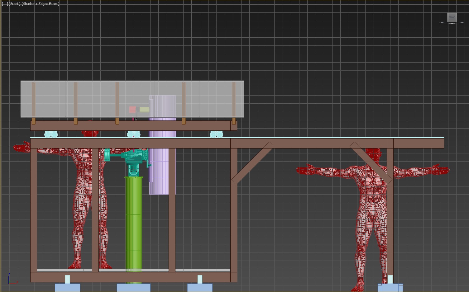

Stavěl jsem hvězdárnu, domeček
Já bych nezavrhoval to nesymetrické umístění střešních vazníků - ničemu to nevadí a není to žádná komplikace. A možnost manipulace s dalekohledem při zavřené střeše se někdy může hodit.
Ok, takhle je to pro me asi ještě prijatelny.
K te konstrukci strechy. Na tu delku ramu 2,5m staci 2 pary nebo lepe supnout ještě jedny kolecka do stredu ?
Chci tam dat tyhle a k tomu V kolejnici z odkazu. Prijde mi, jestli to uchyceni kolecek jen na 2 srouby není forovy, aby se to nevylomilo..
https://www.i-pohony.cz/v-drazka/dvojit ... -31v-2-80/

Pokud je těch 20cm nad tubusem 300-ky, kterou výhledově připouštíš, tak je to v pohodě, tam se ti nějaký refráček vejde.
A ten zakončovací "špunt" na sloupu si hlavně udělej výměnný. Až změníš montáž, tak jen povolíš nějaké boční šrouby (já tam mám 4ks M8 po 90°), vytáhneš ho a necháš vyrobit jiný.

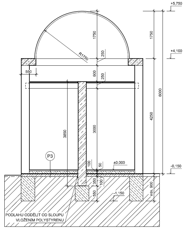

Mám zatím jeden dotaz a prosbu o kritiku celkového řešení.
Dotaz je, jak založit sloup pro montáž. Sloup by měl být ocelová roura, která se vybetonuje, nicméně si nedovedu představit, jak se roura mechanicky spojí se základem v zemí, zda tam nevznikne slabé místo konstrukce. Případně není blbost takto řešit sloup pro montáž? Pro představu ještě půdorys. Rád bych se vyhnul velkým změnám ve velikosti a výšce stavby, takhle se to podařilo protlačit přes náš SÚ a tak bych to nerad dělal jinak zásadně, aby při kolaudaci nebyla diskuze, proč stavba v projektu má kruhový půdorys a přitom je to čtvercové
Jinak není ještě kopnuto do země, takže změny základů jsou proveditelné snadno. Ještě možná dodám že podloží je jílovitá půda (spíš jen jíl...) s velkým obsahem kamenů (20-40 cm).
Nejsem stavař, nech si určitě poradit . jen tam vidím na první pohled 2 věci :
1/sám píšeš že nevíš, jak se ta roura spojí s podkladem. To také nevím, tohle je určitě špatně. Při téhle délce roury bych to viděl s tou rourou tak 1,40 m do země , zde obetonovat alespoň 70/70 cm a celé to umístit do štěrku - tak 2 m3
2/ asi bych volil větší průměr té trubky ( co tam bude za montáž a přístroje ?), nebo železoobetonový sloup
Díky za postřeh, k bodu 1. myslíš umístnění do stěrku jako do štěrkového lóže?
2. Roura byla plánována k vyplnění betonem, ale to není ŽB sloup to je fakt.
Zatím tam bude na gemini G42+ s nwt 250/1000 v karbonové rouře s G3 16200 EC těžkou kamerou, to může mít cca 50-60 kg celé? Nikdy jsme to nevážil. Co bude do budoucna netuším, ale rád bych měl nadimenzováno, aby se mohl udělat nějak upgrade. Nad podlahou v kopuli se uvažuje o klasickém ocelovém dutém sloupu, který případně půjde vyhodit a na jeho místo by se dala vidlice. Ale je jasný že tam zase nastává problém s výškou horizontu.
Věc se má tak, že se to buduje společně s garáží a tak bych rád vykopal a vybetonoval základy při jednom bordelu, protože lopata jílu v kombinaci s vodou a dětmi umí vykouzlit hodně vrásek ať od smíchu a nebo opaku
Určitě to nemůže být jen v zemině. Ale tohle je jen úplně laický pohled. Jsou tu stavaři.
Pokud je v podloží jíl, tak to bude náchylné na nestejnoměrné sedání. Jíl bude cyklicky nasávat vodu, následně vysychat, pasové základy mohou následkem toho nestejnoměrně sedat a ve zdivu se objeví trhliny. Potrhaných baráků na jílu jsem už viděl víc.
Doporučuji stavbu osadit takto:
- výkop do nezámrzné hloubky cca 90 cm
- makadam 63-125mm hutnit
- jemnější drť 32-63 mm hutnit
- armovaná želbet. deska tl. cca 200 mm ( po obvodě bych v drti založil řadu KB bloků, probetonoval a proarmoval s deskou )
Takhle vysoký a štíhlý pilíř se bude klepat jako kozí cíca. Pro osazení pilíře stačí nahoře pod ním protáhnout extra průvlak ze dvou ocel. nosníků propojených se ztužujícím věncem a nad ním udělat samostatnou podlahu v kopuli např. z trámků či kleštin a vodovzdorné překližky. Obdobné řešením mám já, jen místo průvlaku, který by mi v interiéru pohledově vadil, je monolitický želbet.strop. na něm postavený pilíř a fertig.
Navrženým řešením bude pilíř tvořen vlastně kruhovým tělesem celé hvězdárny a nebude se tam klinkat 3m vysoká trubka.
Díky za nakopnutí, barák již stojí ve stejném materiálu a výhoda asi je ta, že se při cca 1 m hloubce dostáváš na hromadu kamení a pod ní je skála. Takže barák drží a deska je udělaná jak píšeš, bohatě proarmovaná společně se ZB a 200 mm betonu.
Řešení s průvlakem mě nenapadlo, nějak pocitově jsem se snažil mít pořád sloup od stavby mechanicky oddělený. Ale tohle vypadá dobře. Nechám si to v hlavě přes noc uležet.
Pokud je jíl jen takhle mělce a pod ním je skála, tak to je ten mnohem lepší případ. Vybrat a nahradit kamenivem. Pilíř vynést jak jsem popsal a horní podlahu pružně odizolovat, by se nepřenášel každý krok. Já jsem použil dvě tloušťky zdiva - dole tlustší, nad druhou podlahou slabší a na vzniklý "schůdek" jsem osadil druhou kleštinovou podlahu podloženou pružnými podložkami a zaklopil vodovzdornou překližkou co se používá na vleky za auta. Pozor - šroubovat nerez vruty! Díky občasnému stírání podlahy mi ty původní obyčejné všechny shnily a musel jsem je pracně vyměnit...

Já bych tam nedával jako sloup trubku, ale normálně bych to vyzdil a vybetonoval ze ztraceného bednění (u mě to je 40x50cm), ještě s armaturou uvnitř. Na armaturu bych na konci navařil 4 závitové tyče, ty nechal koukat ven z posledního bednění, a na to nasadil pouze maximálně metrový sloup z trubky.
Jasný, takhle to vypadá dobře. Ještě se zeptám znova k tomu založení sloupu, je rozumné vylít fundament cca 70x70 cm a na to pak sloup jen přibetonovat a provázat to armováním a nebo to udělat jak psal Milan, tedy sloup dál až na dno výkopu a obbetonovat ho?
Edit: pro Mmyse, to je taky dobrý nápad, koukal jsem že to tak máš také udělané. Ona se to bude lépe z bednění dělat. Protože protahovat armováním do 4m sloupu bez jeřábu by bylo asi nemožné.
No, já bych tam středový sloup, ať takový nebo makový, nedal vůbec
. Nevidím k tomu jediný racionální důvod, zvl. když bude k dispozici kruhová stavba hvězdárny ( tedy sama tvořící mnohem tužší pilíř ), naopak se pouze znehodnotí prostor pod kopulí, bude to pracnější a dražší - anebo mi něco uniká?
Aha, no tak to mě nedošlo, je pravda že celá hvězdárna bude jako jeden velký dutý sloup. Nemůže být problém třeba při přejezdu kopule po ne úplně rovné kolejí kopule a následný přenos vibrací do montáže? Pokud to bez sloupu půjde, je jasné že to bude dole lepší. Nějaký další praktik co přidá názor?
Já okukoval jak je udělaná hvězdárna v Rokycanech a tam je i v docela mohutné stavbě betonový sloup uprostřed. Ale není to rozhodně stavba kruhového půdorysu.
