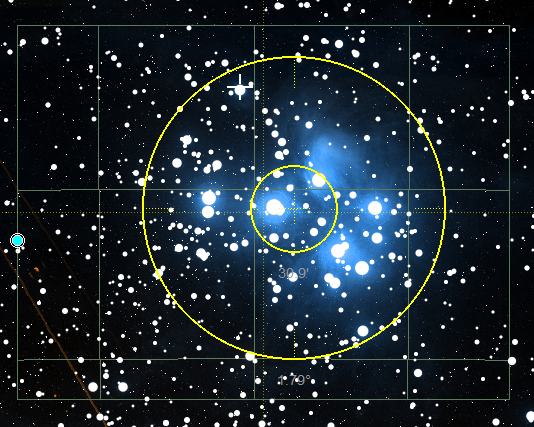

Mám takový hloupý dotaz ale nějak na to nemůžu přijít. Jak to že Venuše prochází plejádami každý 8 let ale přechod Venuše přes Slunce je až po 105 letech?
Příspěvky: 25440
#2775
Aby nastal přechod přes Slunce, musí se Venuše promítnout do toho malého kroužku, představující Sluce. Zatím co velký představuje plochu Plejád, kterou musí projít, aby platilo že "prošla Plejádami" Ten poměr ploch je větší než 1:10.
Za 234 roků dojede celkem ke 4 přechodům Venuše přes Slunce a 30 průchodům Venuše Plejádami
