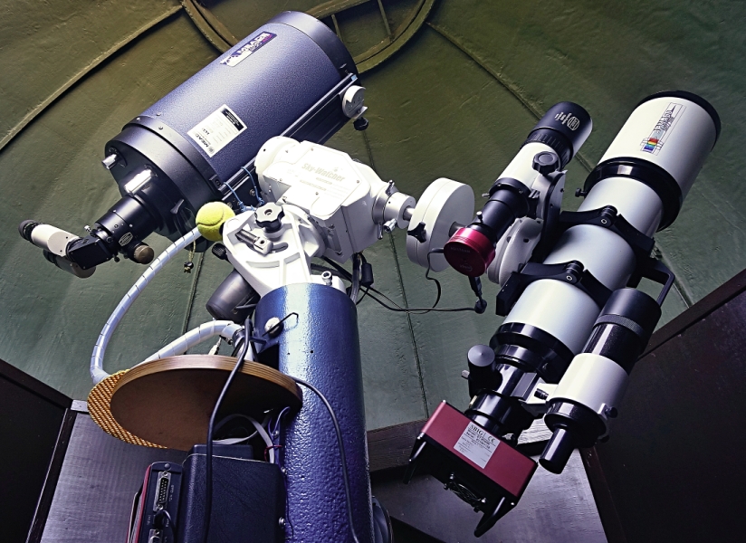

Jinak jsem ted chytil delší díru mezi mraky a ten DK je opravdu “planet killer”. Nádherný Jupiter a Saturn. Porovnal jsem s tím APM 152 a DK měl více detailu, rozlišení i ostrost. Zřejmě dáno průměrem , ale i je znát kvalita toho zracadla. Pavouk je do oblouku, takže mě neruší žádné výrazné difrakční kříže, jako v dobsonu ... Prostě paráda :)

Chef píše:Jen teď jsem si znovu pročetl manuál k montáži a tam nedoporučují mít osazené obě strany dalekohledy v EQ módu . Podívám se na to později večer ...
Jo, to jsem četl, jen tam nepíší proč a čemu by to mělo vadit, když v AZ modu ta zátěž nevadí. Ale chodí mi to tak už 2 roky. Ono je úplně jedno, jestli tam je závaží nebo stejně těžký dalekohled.Jen je potřeba zajistit, aby oba dalekohledy prošly kolem pilíře. Na trojnožce by určitě problém byl.
Napsal: 03. 08. 2019, 12:19
od Beda
Chef napsal:..."Jinak jsem ted chytil delší díru mezi mraky a ten DK je opravdu “planet killer”. Nádherný Jupiter a Saturn. Porovnal jsem s tím APM 152 a DK měl více detailu, rozlišení i ostrost. Zřejmě dáno průměrem , ale i je znát kvalita toho zracadla. Pavouk je do oblouku, takže mě neruší žádné výrazné difrakční kříže, jako v dobsonu ... Prostě paráda :) "...
S tímto DK Cassegrainem mohl držet krok jedině můj starý SCT 8" Meade ACF (kalifornská výroba). Gerd Düringův 6" ED Apo f8 neměl šanci. K té optické kvalitě DK-čka se váže jedna historka od původního švýcarského majitele. Požadoval prý p.s. od výrobce doklad o kvalitě a odpověď přišla rychle: pokud najdete takový stroj s lepší optickou kvalitou, dodám vám jednu optickou sadu DK10" f20 gratis :o . Jak hledání dopadlo se už dotyčný nepochlubil (zřejmě jako hradní hledání údajného peroutkova článku...). Chce to ale dobrý seeing a ten zde mám velmi zřídka. Proto šel teleskop do světa...
