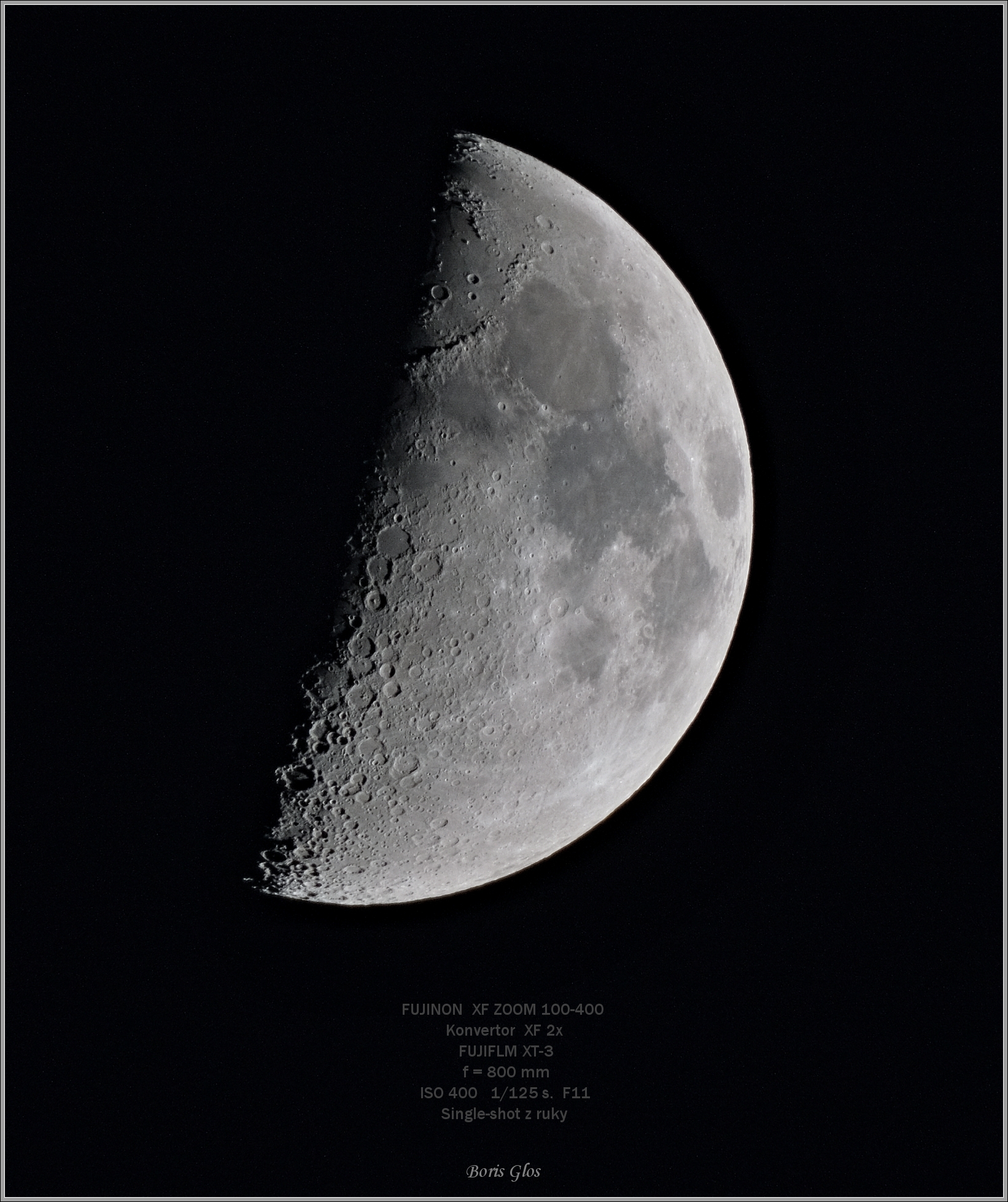

od SIRIUS_758
Dnes mizerný seeing, viditelný i v triedru... Ale zkoušel jsem, jaký mám limit na udržení dlouhého teleobjektivu v ruce - na stabilizovaný Fujinon zoom 100-400 jsem nasadil originální kovertor 2x. I přesto, že s konvertorem 1,4x fotím s tímto zoomem Měsíc dost úspěšně, tak ohnisku 800 mm s clonou 11 jsem zase tak moc nadějí nedával. Dopadlo to ale nad očekávání dobře - expozice 1/125 sek. měla úspěšnost cca 50%, nicméně to vyžadovalo ISO 800. S časem 1/60 sek. při ISO 400 jsem docílil slušně ostré 3 snímky z deseti. Na ukázku jeden z nich přikládám :
DSCF8837 - u1.jpg (260.94 KiB) Zobrazeno 1964 x
Autofokus nemá s Měsícem vůbec žádný problém a docílené výsledky s osmistovkou z ruky pokládám za překvapivě dobré - a to i proto, že Fujifilm XT-3 ještě nemá stabilizovaný čip, jako XT-4 .

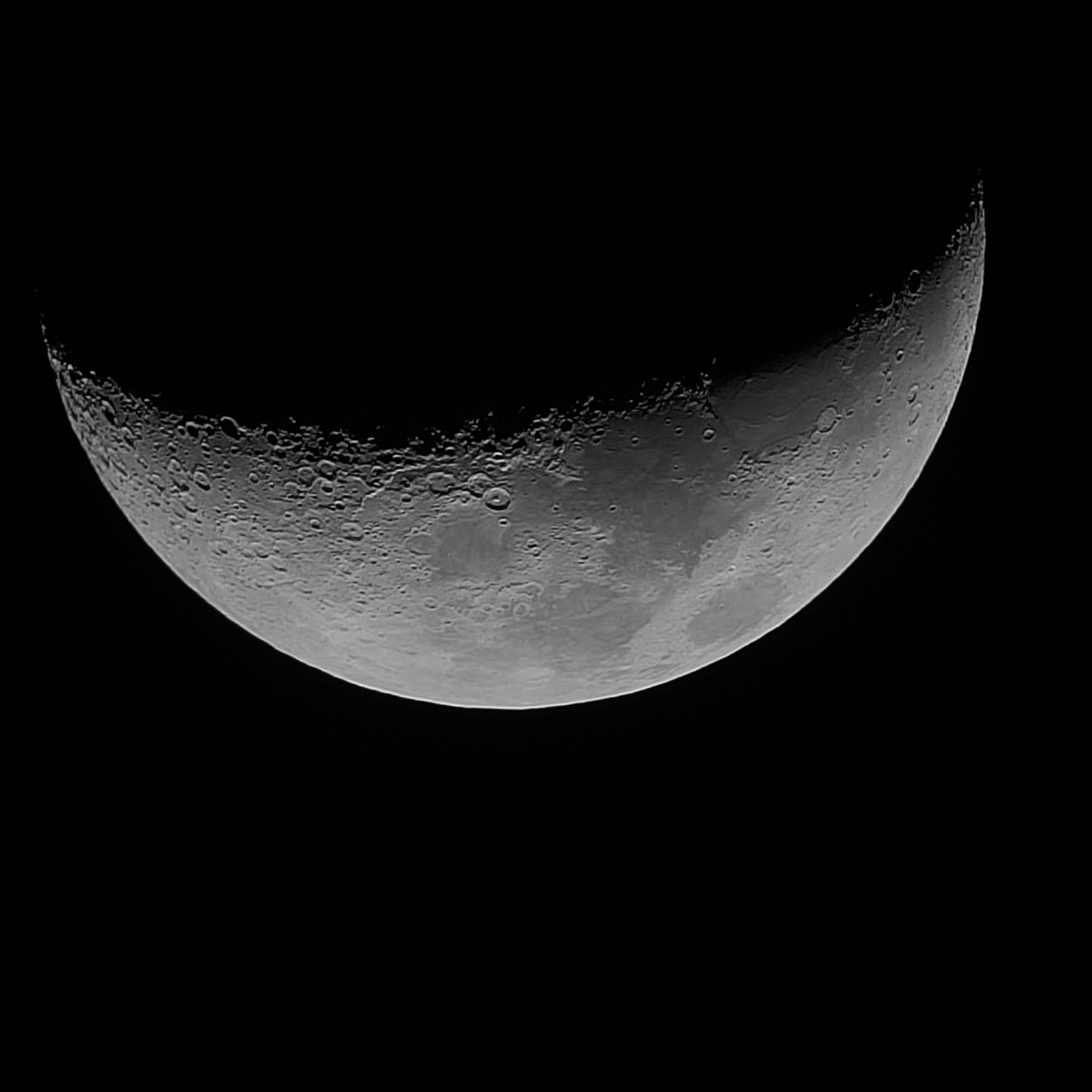

od Schecke
Fotka ze včerejšího rychlopozorování mezi vlnami oblačnosti. SW 8" v primárním ohnisku...
m1 (1).jpg (133.57 KiB) Zobrazeno 1918 x
Re: Fotky Měsíce
Napsal: 18. 05. 2021, 17:16
od MaG
V této velikosti bych to neprezentoval, pokud si nedáš pozor na zpracování. To už je nelahodící i v náhledu. Přijde mi to příšerně přeostřené v nějakém doostřovacím programu. Jaký byl postup pořízení a zpracování, že je ta kvalita tak nízká? Doufám, že tě to nakopne to udělat znova a lépe nebo ukázat snímek bez úprav.
Re: Fotky Měsíce
Napsal: 19. 05. 2021, 10:26
od Schecke
Je to klasika z videa a upraveno s důrazem na ostrou a kontrastní viditelnost kráterů. Originál je samozřejmě kvalitnější. Při stejném pozorování byl udělán i třeba tento snímek přes 3xBarlow. Nejsem žádný expert na technické zpracovávání, ale pozorování a zaznamenávání výstupů mě baví. Výstupy z posledních pozorování dávám sem: https://schecke.rajce.idnes.cz/Astrofotografie/ Rady a veškeré konkrétní informace, jak se zlepšit, uvítám...

Napsal: 19. 05. 2021, 16:18
od Schecke
Ještě k té kvalitě toho mého srpku výše. Možná se kvalita pokazila tím, že jsem sem dal fotku uloženou nejprve na FB, takže ukládám prvotinu...
Re: Fotky Měsíce
Napsal: 19. 05. 2021, 17:16
Je v tom trochu rozdíl vidět, ale v každém případě to je šíleně přeostřené. A je zajímavé, že v tvém albu to na žádném snímku takhle nemáš. Problém bych viděl spíš v počasí. Někdy jde vyfotit srpek s mnoha detaily a někdy tam nelze vydolovat nic.
Re: Fotky Měsíce
Napsal: 19. 05. 2021, 20:58
od Cztwerec
Co jsi v tom primárním ohnisku měl? Přijde mi to buď jako snímek příliš podvzorkovaný, nebo z videa složený, ale z DSLR se stejným problémem... Pak obraný o barvu a přeostřený...
Re: Fotky Měsíce
Napsal: 19. 05. 2021, 23:01
od MaG
Schecke píše:Výstupy z posledních pozorování dávám sem: https://schecke.rajce.idnes.cz/Astrofotografie/ Rady a veškeré konkrétní informace, jak se zlepšit, uvítám...
Ten obrázek, co jsi přiložil je ale úplně jiný. Krásně čistý, troufnu si říct hodně povedený. Tak proč to násilně doostřovat že?

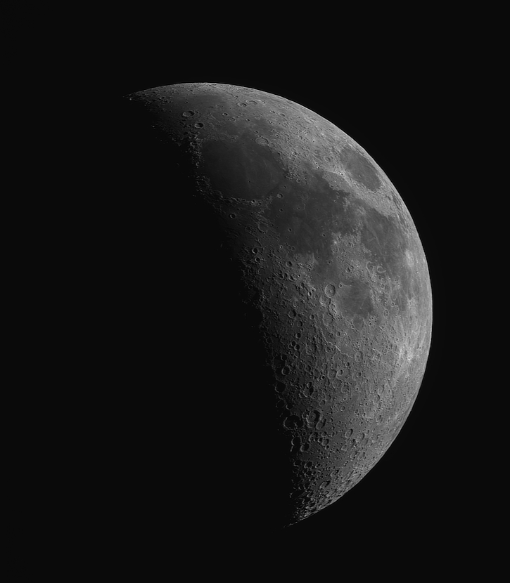

Napsal: 21. 05. 2021, 08:33
od proky
Borisi moc pěkné snímky. Já to zkusil včera a předevčírem malým SW 72 ED. Na snímky celého disku měsíce je ideální ve spolupráci s kamerou ASI183MM.
Měsíc 19.5.2021. Složeno 150 snímků z celkových 1000. Snímek v originálním rozlišení na proklik
Měsíc 20.5.2021. Složeno 150 snímků z celkových 1000. Snímek v originálním rozlišení na proklik
A společnost mi dělal tento malý kousek měsíce.. :-)
