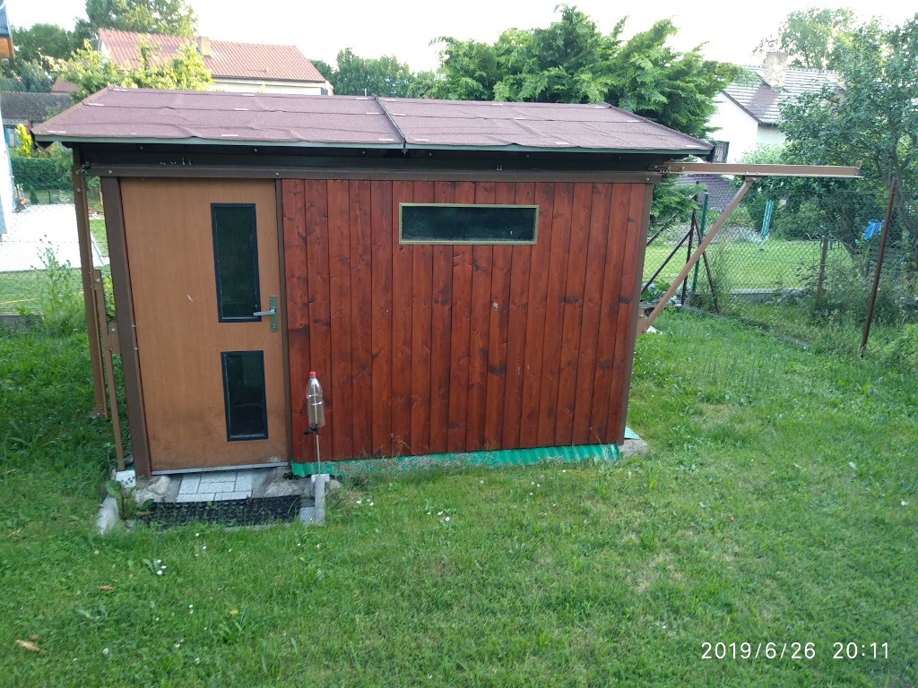

Chef píše: Jak jsme se drive bavili o tvem domecku, muzes mi prosim poslat fotku toho tveho pojezdoveho mechanismu?
Diky moc
Neber si ze všeho příklad, ne všechno jsem udělal ideálně ;) . S pojížděním střechy jsem zatím problémy neměl. Hýbe se to, i když to celou zimu stálo na místě. Ale čas může ukázat něco jiného.
Vnější půdorysné rozměry boudy jsou 2,90x2,70m. Střecha je rozdělena na poloviny, které přejíždějí na konzoly na krajích. Konzoly se dají sklopit a pak nepřekáží na zahradě. Pojezdová kolečka mají průměr 60mm, jezdí po válcovaném L profilu 60x60. Profil L je přivařen k obrácenému lisovanému U100.
Bohužel jsem nešťastně zvolil místo. Původně jsem ho volil tak, aby z něj byl co nejlepší výhled ze zahrady na všechny strany, včetně jihu. Později jsem se to stanoviště rozhodl zastřešit. Ze začátku to byly jen sloupky v rozích, kterými byla nesena zástěna. Když už bylo z části hotovo, rozhodl se soused využít zadní část své zahrady pro stavbu dalšího domu. Tím jsem bohužel o výhled na jih přišel a zvažoval přestavbu na skleník :D Nyní se nemohu donutit dodělat vnitřní instalace atd.
