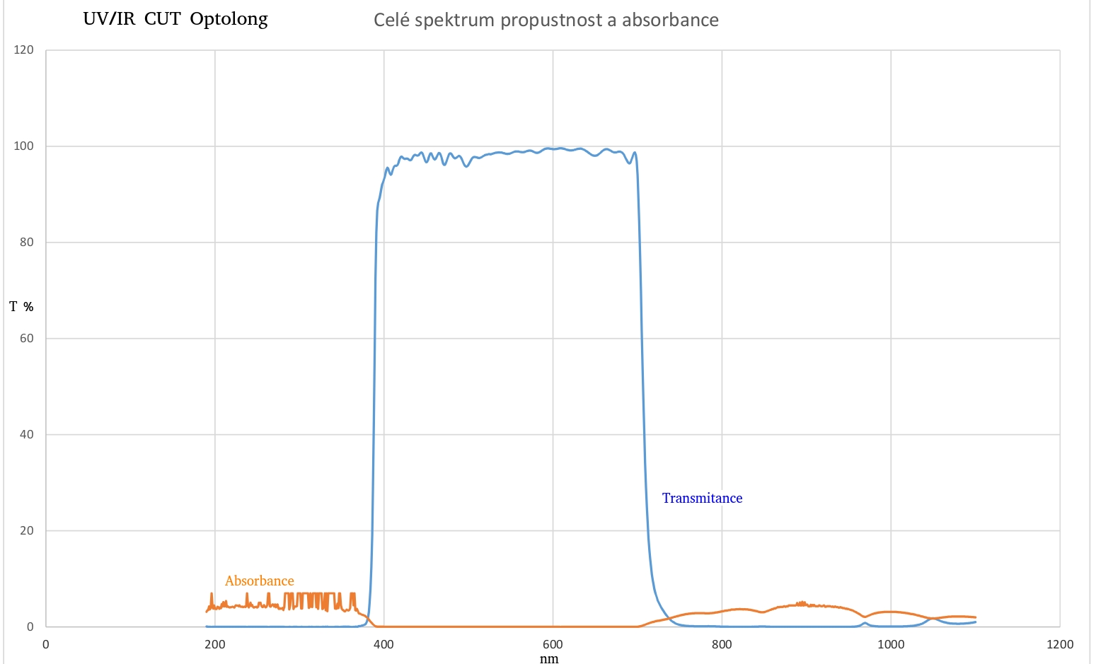

MMys píše:No žádnej zázrak. Jako zásadní průšvih bych viděl tu nežádoucí propustnost v IR oblasti (tři špičky od 8 do 12%). Hlavně kolem těch 850nm. To může být potencionální problém hlavně při použití místo L filtru u mono kamery. Hlavně refraktory už nebudou v IR oblasti korigované a může to dělat nehezká kolečka kolem hvězd.
Jediné řešení je dodatečný kvalitní IR blok filtr.
Doplním v náhledu, jak dopadl Optolong UV-IR Cut. Zde navíc i s Absorbancí.
UV_IR CUT Optolong.jpg (143.36 KiB) Zobrazeno 4438 x

Zaujímavé testy, aký negatívny vplyv má absorbance?
Možno trepnem, ale nie je ten posun pri OIII filtru "výhoda" pre svetelné sústavy?
Re: Úzkopásmové filtry
Napsal: 29. 07. 2019, 20:23
Absorbance je praktiky zbytečný údaj, je to jen pro představu, a potvrzení, že filtr funguje jako interferenční, tedy že většinu světla mimo propouštěné pásmo zlikviduje odrazem, nikoli absorbcí uvnitř hmoty filtru. A naopak v propustném pásmu že neabsorbuje nic.

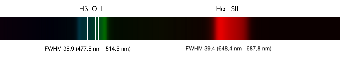

Jasno zatím nebylo, tak jsem quad-band filtr alespoň proměřil, protože nikde jsem reálné měření zatím neviděl.

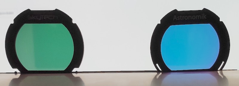

Spíše Astronomik UHC, ovšem jen podobné, důležitá je propustnost (ta je u CLS nic moc) a kvalita. Mám např. Astronomik CLS 1,25", který ořezává Halfa na 50% a zasahuje až do 558 nm, tedy do oblasti sv. znečištění.
Pro porovnání EOS clip Skytech 4-band a Astronomik CLS.

Mám namysli reálné měření spektrometrem a ne teoretickou hodnotu uváděnou výrobcem. Např. Astronomik UHC 2" vyšel cca dle specifikace výrobce, pokud je před čipem UV/IR filtr, tak lze použít jako fotografický a má podobný profil jako Skytech, proto jsem se o něm zmiňoval. IDAS dělá 2" Nebula Booster NB1, tedy podobný jako tri-band Skytech, v provedení EOS clip dělají tri-band LPS-V4. Řada výrobců tedy vyrábí podobné filtry, ale quad-band s pološířkou kolem 38 nm nedělá ani jedna s tebou zmiňovaných firem.

Ale no tak, 4 band má pološířku 76nm ( podle grafu - nevím jestli jsi ho tedy měřil nebo to je od výrobce- který uvádíš 36,9 + 39,4 ) , IDAS má NB1 s pološířkou udávanou výrobcem kolem 60 nm .
