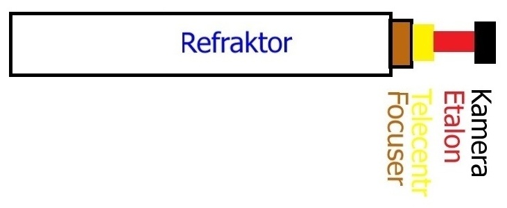

Protože při snímání Slunce se dalekohled zahřeje a při záznamu protuberancí pro animaci nelze snímání přerušit a přeostřit (jak je doporučeno v návodu). Hledal jsem něco co by dokázalo potřebné přeostření vypočítat za změny teploty teleskopu a provést opravu, leč marně (ale možná špatně).
Napadlo mě využít jen snímání teploty teleskopu z AF3 a ručně provést korekci v pauze mezi sériemi ( 30s či 60s) o vypočtenou velikost prodloužení dalekohledu Obrázek.
Vycházím z toho, že můj refraktor má tubus a většinu dílů z hliníkové slitiny s koeficientem tepelné expanze λ = 23,5 µm/(m∙°K). Prodloužení Δl=ΔT *λ*L vypočítám z přírustku teploty ΔT, L vzdálenosti mezi objektivem a chipem kamerky (není to jen f dalekohledu neb tam je i telecentr, etalon...).
Potřebný počet impulzů pro doostření fucuseru vypočítám Steps = Δl/Bk.
Zjisti jsem, že velikost kroku na impulz Bk ( Bulharská konstanta) mi vychází pro In 2,19µm resp. Out 2,40µm. Měřil jsem to z počtu impulzů potřebných pro přeostření o 40mm zatíženého focuseru. Trochu mě překvapilo, že to není symetrické.
Při snímání se mi např. dalekohled ohřál o 15°C ( za cca1hodinu snímání) což odpovídá dle mého výpočtu korekci 166 implzů. Vím že to není přesné, ale lepší než nic (viz rozostření viditelné při animaci protubernace)
Zjednodušeně to u mě vychází na 11 kroků na 1°C.

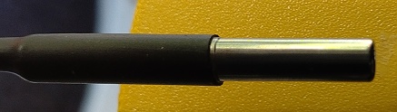

Čidlo které potřebuju upevnit k refraktoru, aby mělo co nejlepší přenos teploty z tubusu. Jak na to ?
Re: Elektronické ostření
Napsal: 15. 08. 2023, 21:05
od juh
Takto veľké čidlo nebude nikdy ukazovať presnú teplotu tubusu. Lenže, focuser bude nakalibrovaný na teplotu, ktorú ukazuje čidlo. V takom prípade stačí zabezpečiť len to, aby dochádzalo k výmene tepla len medzi tubusom a čidlom. Takže ho stačí priložiť k tubusu a z vonkajšej strany ho odizolovať od vonkajšieho prostredia nejakou tepelne izolačnou hmotou. Pri zohrievaní, alebo chladení tubusu bude vykazovať vždy približne rovnaký rozdiel. Jediný problém bude pri zmene trendu, keď sa bude prechádzať z ohrevu na chladenie a naopak. Ten problém tam bude pri takto veľkom čidle vždy (pretože tepelnú zotrvačnosť má nielen čidlo, ale aj kábel). To či sa vloží medzi tubus a čidlo aj nejaká tepelne vodivá hmota, je asi jedno. Tá rýchlosť zmeny teploty tubusu zrejme nebude nejaká extra veľká.

Zatím jsem čidlo dal na tubus dalekohledu pod Losmandy lištu a přitlačil ho k tubusu kouskem molitanu - ten má dvojí funkci - přítlak a izolaci od okolí.
Hystereze bych se nebál neb změna teploty ze stoupání na pokles ( v mém případě) u snímání Slunce asi nehrozí Obrázek.

Nevím kam s tím, takže to píšu sem ( když tak to moderátoři laskavě přesunou ;) ). Jde o automatickou korekci focusu při změně teploty teleskopu, hloubku ostrosti v obrazové rovině a velikost kroku el. ostření. Napsal jsem si v SharpCap Pro script pro kompenzaci el.ostření při změně teploty teleskopu. Vyšel mi počet opravných kroků 18.3steps/°C , který funguje ( zjištěno metodou pokus-omyl).
Oč mi jde:
Změna zvětšení telecentru ( barlow) při korekci focusu při změně teploty se hodnota steps/°C nemění ?
Jeden krok mého el.focuseru je 0,0023mm ( měřeno z 5000 kroků = 11,74mm). Když u chromosférického dalekohledu ( sestava ERF, Teleskop 140/910, focuser, telecentr PM TV 4x, etalon, kamera) použiju pro výpočet hloubky ostrosti v obrazové rovině pouze hodnotu teleskopu ( bez telecentru) 6.5 vychází rozostření +-0,046mm tj. +-19 kroků, což celkem odpovídá realitě. Takže použití telecentrů ( barlow) s různým zvětšením prakticky neovlivní počet potřebných opravných kroků na 1°C ?

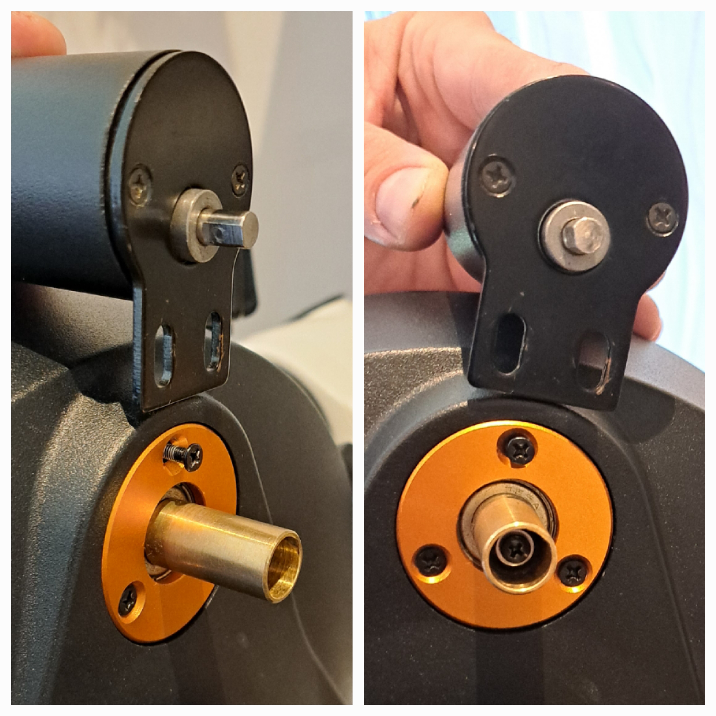

Zdravím Vás všechny, rád bych si nedestruktivně nabastlil motorové ostření Skywatcher na můj C8, viz fotka. Spojovací desku si vyrobím.
Osa motorku má průměr 5,99mm na délce 8mm, a točítko ostření průměr 12,82mm na délce 20,3mm. Vzdálenost mezi středy os bude cca 56mm. Převodový poměr klidně i 1:1, řemen nebo kolo na kolo, nemám preference.
Dokázali byste mi doporučit nějaké řešení/nasměrovat mě na nějaký eshop s komponenty?
Díky moc za pomoc,
Napsal: 21. 04. 2025, 21:45
od biker.fm
Remenicky a remen, touto cestou by jsem se vydal. Velky vyber treba na http://mateza.cz
