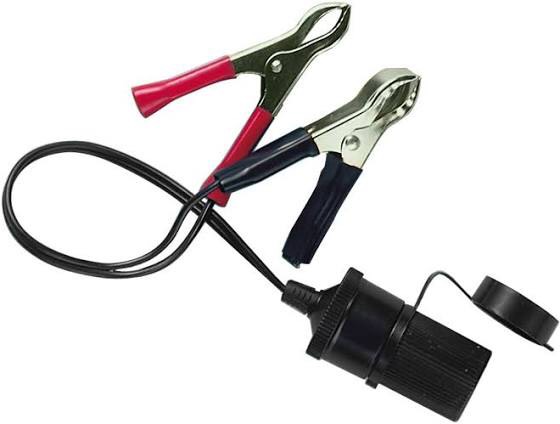

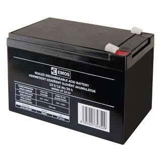

Zdravím Vás,
potřeboval bych poradit ohledně napájení mojí montáže SW EQ-5 Pro SynScan (bílá). Podotýkám, že potřebuji napájet pouze montáž. Koupil jsem si na tento účel bezúdržbový olověný akumulátor (AGM ) EMOS 12V 12Ah viz. odkaz a mám nějaké dotazy:
https://www.exasoft.cz/emos-bezudrzbovy ... gIxIfD_BwE
1/Mohu montáž zapojit na baterii přímo bez nějaké pojistky pomocí kabelu, který má na jedné straně svorky na baterii a na druhé autozásuvku 12V viz.obrázek ? Pro napojení bych potom použil kabel dodaný s montáží pro zapojení do auta. Nespálí se montáž při takovémto propojení?
Kabel
Kabel
Auto zásuvka.jpg (29.91 KiB) Zobrazeno 10909 x
2/Musím ty svorky na straně baterie při použití venku nějakým způsobem zaizolovat nebo to mohu nechat tak ? Druhá možnost je svorky odstranit a napájet tam na ty konce klasické faston konektory (6,3mm), které jsou na baterii a toto potom zaizolovat.
Děkuji za rady a návrhy.

DaveOne píše:Zdravím Vás,
Ano. V originálním kabelu bývá pojistka - když odšroubuješ plast s čudlíkem z autokonektoru, tak ji uvidíš. Pozor na pérko :-)
DaveOne píše: 2/Musím ty svorky na straně baterie při použití venku nějakým způsobem zaizolovat nebo to mohu nechat tak ? Druhá možnost je svorky odstranit a napájet tam na ty konce klasické faston konektory (6,3mm), které jsou na baterii a toto potom zaizolovat.
Můžeš to nechat tak - ale pokud by se spojil (+) baterie s nohou montáže, tak je průser. Raději bych volil druhou variantu a z baterie bych to nesundával...
Potmě se to dá lehce zapojit naopak.

od DaveOne
děkuji za rychlou odpověď a radu ohledně toho propojení přes faston konektory.
Takže myslíš, že bude lepší odstranit ty původní svorky na baterii a napájet na to faston konektory. Potom to napojit na baterii, zaizovovat a už to neodpojovat ? No ale jak to pak budu dobíjet ?
David

od Bill
Já mám faston konektory s návlekem. Nabíjím babíječkou s krokodýlky - on tam nějaký milimetr zbývá, kam se to dá chytit.
A pokud to budeš sundávat - tak to aspoň nasadíš doma na světle. Červená barva v červené baterce není poznat...

od DaveOne
už je mi to jasné. Děkuji za radu. Dnes to zkusím nějak vyrobit, připojit a zaizolovat tak, aby se dala baterie nabít přes klasické svorky bez toho, abych to musel při nabíjení sundávat z baterie (jistota je jistota a nerad bych to někde v noci přepóloval :) . Já jsem se hlavně bál toho, aby to při zapojení přímo z baterie přes ty kabely nepřetížilo nějak tu krabičku od montáže(SynScan) a nespálilo se to. Když říkáš, že to bude v klidu a v orig.kabelu pro napojení do 12V zásuvky auta je pojistka tak to snad bude OK :)
Ještě jednou díky.
David

od DaveOne
Tak jsem to včera vyzkoušel a funguje to bezvadně. Ještě jednou děkuji..
