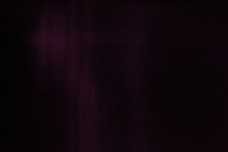

AhojPidrman píše:Počasí nic moc a tak si hraju a zkouším a najednou jen zírám, co to je ????
Dark frame Canonu 40D s nasazeným astronomik L2 filtrem ISO 1600, čas 300s, vše zakryté. Tak buď očnice byla špatně zakrytá, nebo jestli to nemůže být ta červená LED která upozorňuje na probíhající expozici
Každopádně to značné negativně ovlivní výslednou fotku
řešilo se to tu, tak nevím zda se to povedlo vyřešit.
Mám s tím canonem stejný problém jak ty,co se týče toho nasvícení čipu IR světlem.
Povedlo se to eliminovat tím prázdným rámečkem nebo rovnou BCF filtrem?
Zkoušel jsem taky kde co,ale bude to tím IR světlem.
Funkce Liveview vyplá v menu-Live view shoot.-disable
Odzkoušeno ve tmě,napájeno zdrojem i baterkou a stále stejný.
Na obrázku zvýrazněno úrovněma:

Re: Canon EOS 40D
Podle mně je to něco přímo u čipu. V těle foťáku
Nejde to ničím odstranit.

A kalibrací to nezmizí ? Mělo by.

Re: Canon EOS 40D
Bohužel ne, něco se povedlo stáhnout, ale stále to tam bylo vidět
viz foto níže.

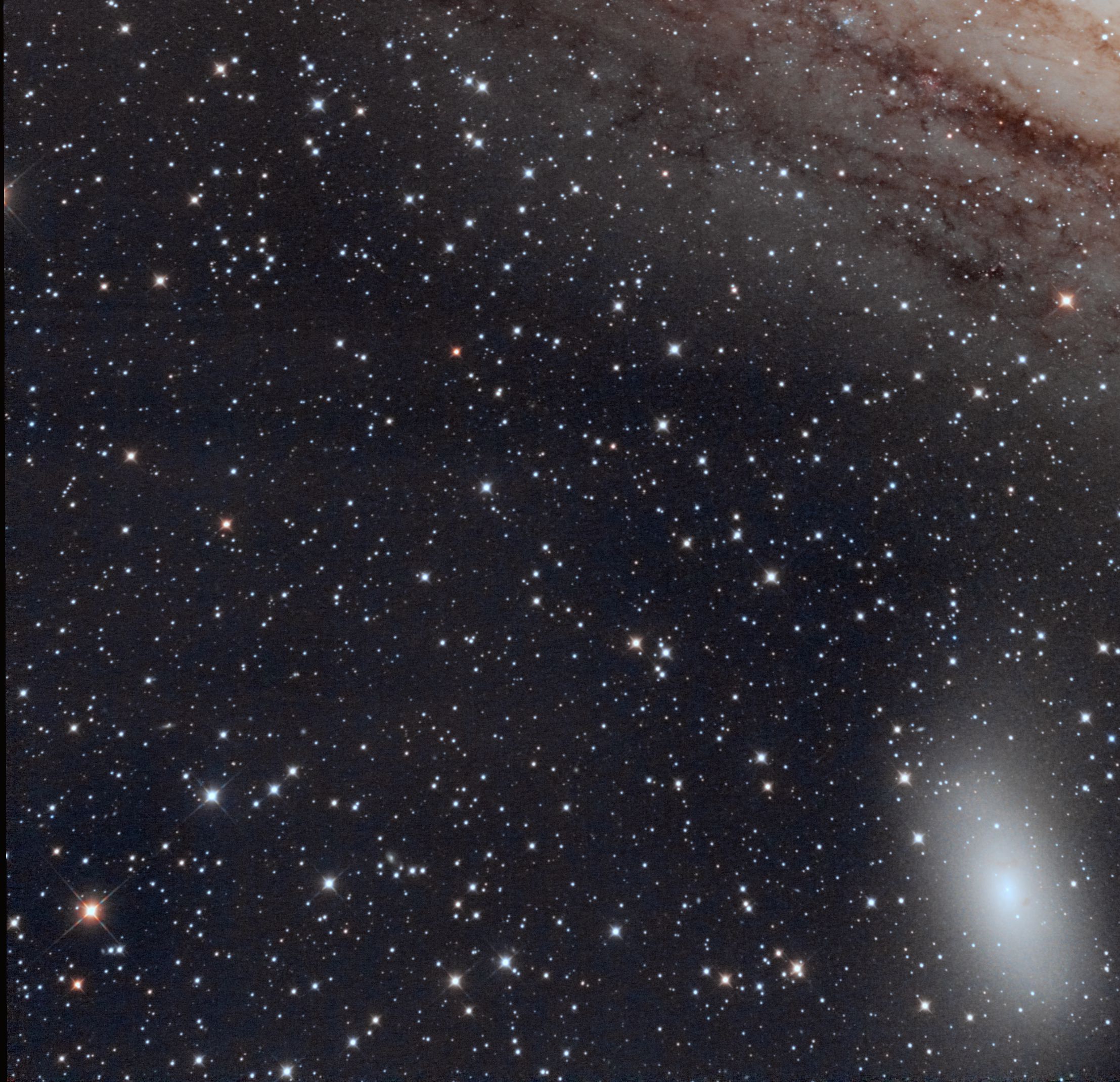

MMys:Kalibrací se to skoro odstraní,ale né dokonale.Pokud to nepůjde odstranit nebo snížit tím beader filtrem,tak to budu muset holt zkoušet v nastavení přes pixi nebo zvýšením počtu darků,to se uvidí.
tady je ukázka co na tom snímku z M31 zůstalo.Je to hodně vytažený za křivky aby to vyniklo.
