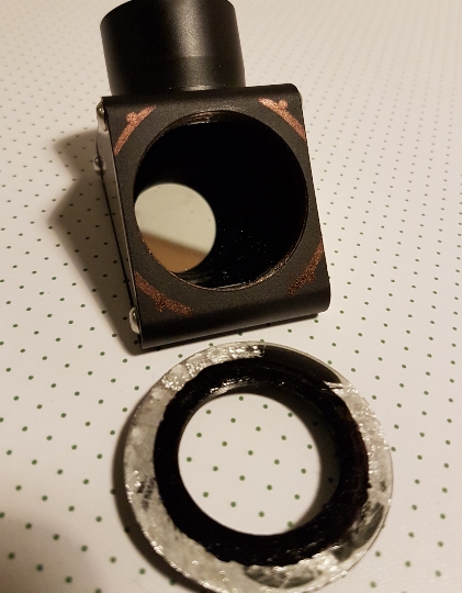

Inspiroval som sa jednym clankom na CN a prerobil som si prebytocne diagonale zrkadielko na T2.
Vyhoda je ze sa mi skratila opticka cesta zo 7.5cm na cca 4 cm, co mi hlavne pri pozorvani s binohlavou nebere v Maku apertutu a v refraktore zaostrim aj bez korektora. Toto vsetko splnal aj baader hranol, ktory bol este kratsi, ale vnasal mi bez pouzitia korektora hlavne v refraku celkom dost farebnej chyby navyse. Moje riesenie je pomerne jednoduche ale v praxi som ho este netestoval (testoval som iba dlzku po odmonovani tubusku ci bude vyhovovat). To zdkadielko co som pouzil ma svetly vstupny priemer vacsi ako zdkadlo pouzite na CN, ale vinetovat to samorejme aj tak bude. S mojou binhlavou(WO, opticka dlzka 100mm) ale vykresli >10mm nevinetovaneho obrazu pri F8 systeme co povazujem za dostatocne. Este by sa dala vinetacia znizit, keby som prerobil 1.25" nos na 2" a ziskal by som >12mm nevinetovaneho obrazu sposobneho cisto binohlavou.
Inspiroval som sa tu :
http://www.cloudynights.com/topic/56390 ... -diagonal/
Pouzil som T2-1.25" adapter, teto typ : http://www.ebay.com/itm/M42-T2-1-25-to- ... SwKOJYItx3 )
Zdrakdielko 1.25" : http://www.ebay.com/itm/Full-Metal-1-25 ... SwEgVWRYeC
Postup som zvolil jendoduchy :
1. odrezal som 1.25" tubusok a vybrusil dorovna (aj ked na fotke to tak nevyzera :) )
2. Odmastil a Prilepil som T2 cast o telo zrkadielka dvojzlozkovym epoxidom. Tento spoj sam je velmi pevny.
3. Pouzil som 4 ks kratkych M3 srobov aby tu T2 cast istili v pripade ze by epoxid zlyhal.
4. Vsetky leskele cast som zatrel ciernou modelarskou farbou, zial nemam matnu, casom mozno vylepsim matnou farbou.
5. Steny zradielka som vylepil samolepiacou sametkou, kezde neboli vobec ostrene proti odrazom (cina=dorob doma).
Inak este by som dodal ze tieto zrkadielka su vzhladom na cenu velmi slusnej kvality a nemrsia obraz ani pri velkych zvacseniach, napriek tomu neverim ze su dilektricke (co je aj celkom plus pri planetarnom pozorovani), pretoze ked ho porovnam so zackovim dilektrickym zrkadlom od Lacerty, tak toto zrakadielko nevnasa do obrazu take mierne halo, ktore vnasaju dilektricke zrkadla o ktorom pisal aj Sirius pri svojej recenzii dielektrickych zrkadiel. Ta lacerta to tam pri jasnych objektoch vnasa a toto cinske zrkadielko nie. Preto je jasne ze aj ked ma odrazivost slusnu (vizualne neodlisitelnu od dielktrickeho) dielktricke nieje.

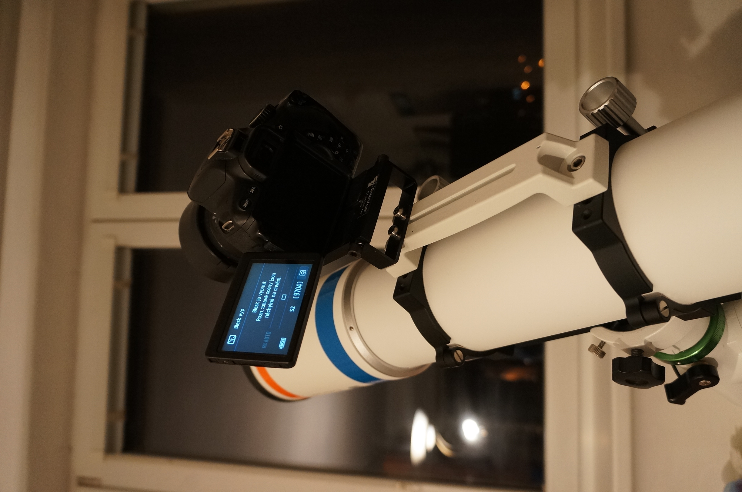

Montáž ASI120MC a Zeiss 135MC na kruhy N200/1000. Lišta je delší, protože jsem tam původně chtěl dát refraktor 60/700. Nakonec se hodí i kvůli lepší manipulaci při upevňování tubusu k montáži. Objektiv s kamerou je ve stočeném pružném duralovém plechu polepeném klasickou hadrovou páskou 3M a drží to perfektně. Na otestování zatím není počasí.

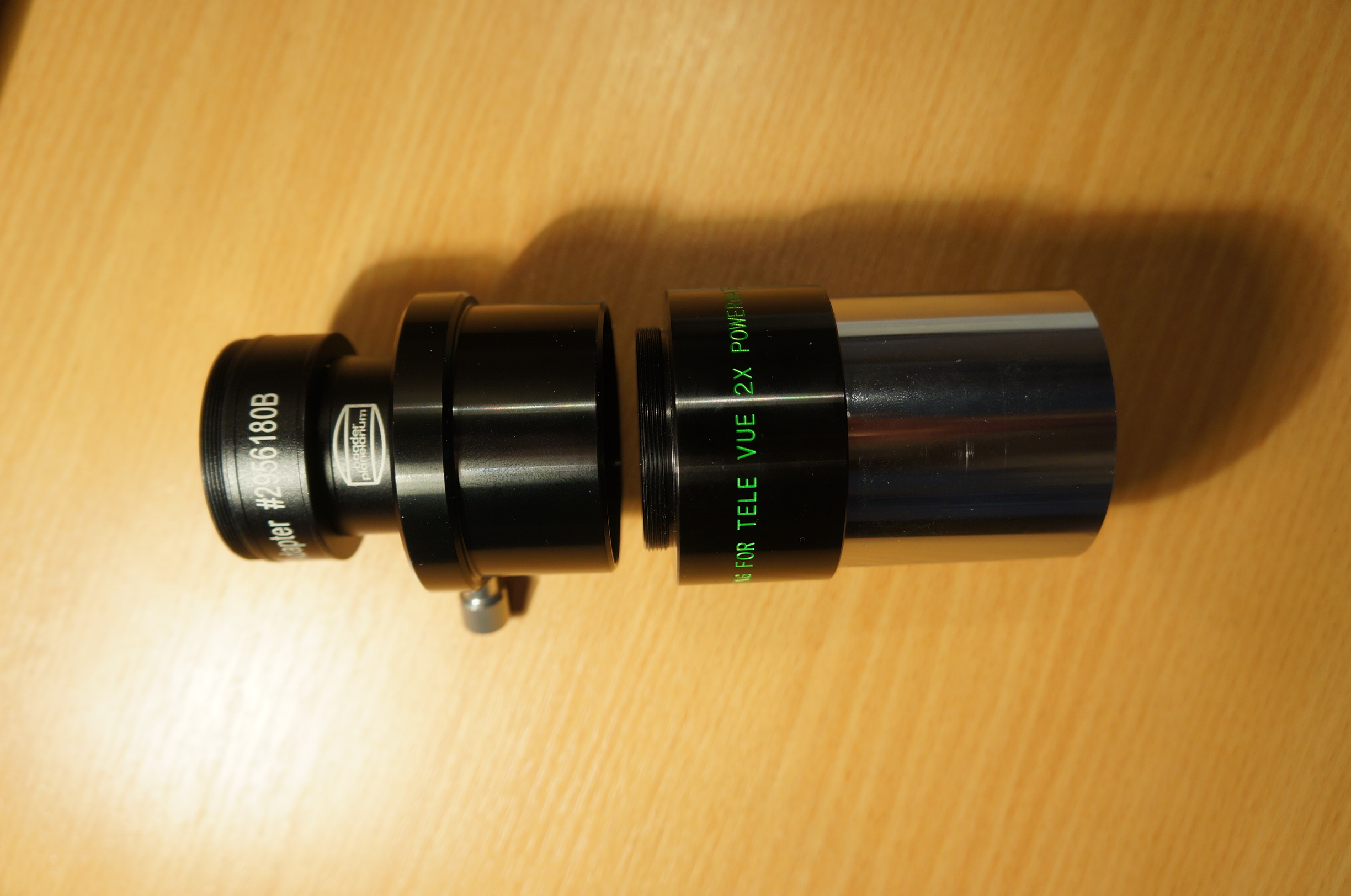

Ani si uz nepamatuji, jak jsem prisel na myslenku spojit dohromady 2 barlowy: TV Powermate 2x a barlow
Baadera 2,25x Povedlo se, obraz je brilantni.
Prozatim byla zkouska nanecisto ,musim dodelat adapter T2/filtrovy zavit ( je to M48x1mm ? )
Komponenty, jak se reklo : TV Povermate 2x , Barlow Baader 2,25x, redukce 2"/1,25" a spojka/adapter T2/M48
Fotky; mezera mezi jednotlivymi clenami - tam bude spojovaci prstenec T2/m48 .
Sice nejsem si jisty, że to bude 4,5x - ale to neresim, na displeji fotaku obrovsky rozdil ve zvetseni.
A nevinetuje to, aspon v Canonu 650d s malym cipem

Myslim, ze si celkom powermate nevyrobil, lebo na vystupe z barlowky budu luce rozbiehave a je mozne, ze ten barlow element bude sam o sebe davat vacsie zvacenie ako keby tam ten powermate nebol. Lebo ten barlow ocakava zbiehave luce na vstupe a vyrobi z nich rozbiehave na vystupe.
Tym, ze powermate tie zbiehave nakloni tak aby boli rovnobezne a posle ich do barlowky, tak barlow ich na vystupe urobi rozbiehavejsie.
zaujimave by to bolo skusit naopak: barlow a potom powemate. Ale to by asi nebolo nic moc. Lebo powemate ocakava zbiehave a dostal by rozbiehave luce. Nakoniec je to jedno, dolezite je, ze ti to funguje a plus body za kreativny napad :)
Ked sa bude dat ukaz nejake fotky s touto kombinaciou.
