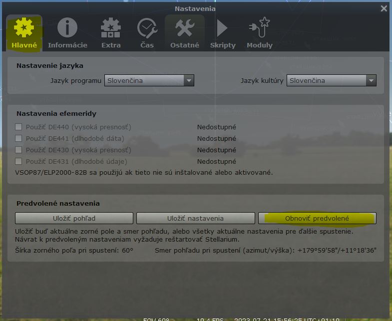

Skúsil by som "Obnoviť predvolené" (reset to default) nastavenia a reštartovať Stellarium, môžno to zaberie (je to jedno z tlačítiek hneď v prvej karte nastavení Stellaria). Len potom bude potrebné všetko odznova ponastavovať.

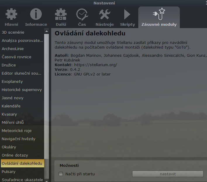

Tak bohužel restart nezabral,
tlačítko je stále neaktivní a to už jsem zkoušel nainstalovat starší verze.
Neaktivní nastavení je i u jiných modulů jako např "Navigace hvězd", "Online nápověda".
Tak teď nevím co s tím, před tím to fungovalo až tedy na ty neustále pády Stellaria při synchronizaci.
Pro Milana, tlačítko není ani aktivní při odškrtnutí "Načíst při startu".

Re: Stellarium

Ak nezabralo ani default nastavenie Sellaria s následným reštartom aplikácie, tak potom už jedine komplet ho odinštalovať, zmazať všetky konfigurácie a následne ho nainštalovať odznova.
