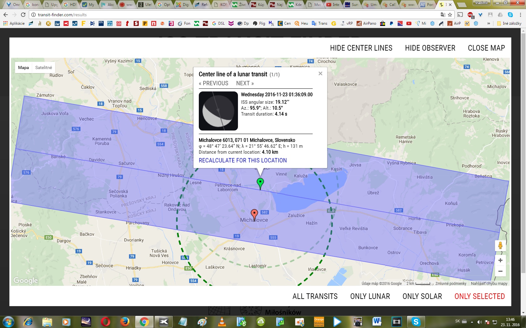

Zdravim, vedel by mi niekto poradit ?Ak mi Calsky alebo iny soft vypocita polohu preletu napr. ISS popred mesiac, alebo slnko v urcitej vzdialenosti od mojej polohy, ako blizko musim byt k tomu miestu, aby som to skutocne videl . Napr soft. mi ukaze optimalnu ciaru - polohu 4km od mojej zadanej, ale aj urcity pas ktory moju polohu zahrnuje. Je prakticky mozne vidiet prelet popred mesiac aj v tom pase?
Poloha ISS.jpg (438.14 KiB) Zobrazeno 3810 x
Příspěvky: 25435
Re: ISS a objekty na obloze
#283
Kvůli tomu tam ten pás je - vyznačuje oblast, z které to lze vidět. Pokud bys byl na ose, bude to přelet přes střed tělesa, pokud ne, jde přelet mimo osu. Ale i to ti ten soft přímo nakreslí, pokud klikneš na svoji polohu (vysvítí se zeleně)

Dakujem za odpoved, Tiez som si to myslel, ale dnes som prvykrat filmoval takyto prechod , presne ten z obrazka v case 1h36min -1m +1m , ale ziadna ISS . Tak neviem kde moze problem. Dalekohlad 70/350mm 4K video.
Příspěvky: 25435
#285
Jednak je ta ISS úhlově malá ( v tom ohnisku nějakých 20um - to je na pár pixelech, a jednak netuším, jaké ti kamera umožňuje časy - chtělo by to hodně krátký čas a jednak v té výšce nad obzorem tohle spolehlivě rozmaže turbulence vzduchu u obzoru. A mimo Měsíc nebude také vidět, protože je ISS určitě ve stínu.
