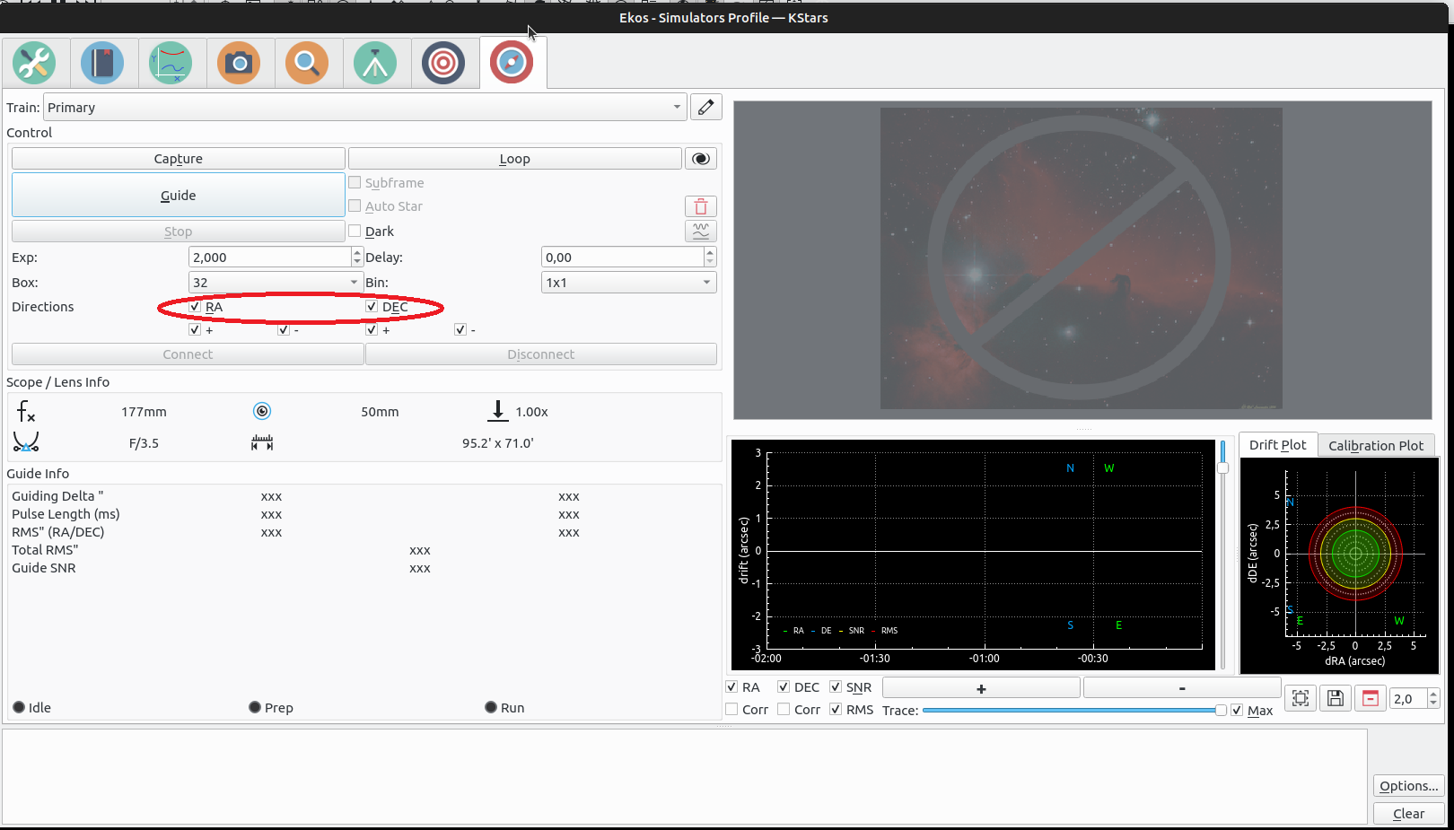

Áno na Guide záložke odškrtnúť pri Directions RA aj DEC. Potom ak je zapnuté "Save internal guider log" v ~/.local/share/kstars/guidelogs/ sa dajú nájsť logy pre PHD2 Log Viewer

Chcel som si pozrieť priebeh periodickej chyby montáže EQ6-R.
V Ekose som pri guidingu vypol korekčné impulzy tak, že som dal v optionoch agresivitu 0. Použil som interný guider multistar metódu.
Ale v optionoch má nastavené 10" max delt RMS. A keď sa chyba prešvihla cez 10", resetol guiding a začal odznova. V PHD2 logbrovsri sa mi to javí, že krivky skočili na 0 a zasa sa to začalo rozbiehať od 0. Nastavil som max hodnotu 30", viac sa nedá v tom parametri. Ale nestačilo to, montáž má chybu väčšiu.
Dá sa nejako zväčšiť zadaná hodnota. Dá sa to maximum 30 nejako oklamať a zadať väčšie číslo? Alebo sa dá nejako aplikácia tohoto parametra v Ekose vypnúť?

A co zkusit vypnout korekce v obou osách, místo nastavení agresivity na 0?
Re: INDI, KStars a Ekos
Napsal: 24. 03. 2023, 15:27
od mirkovacik
Ach jaj. Ja blb.
