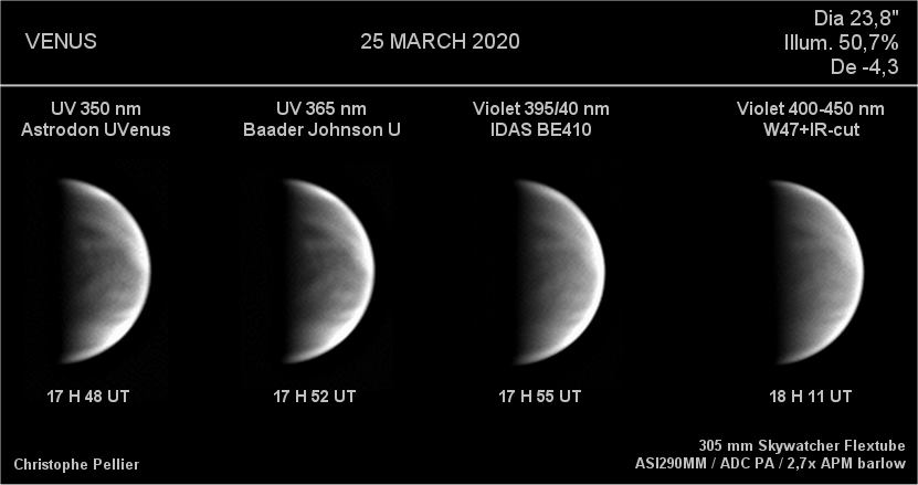

Síce nefotím, ale nechám vám tu porovnanie snímok v jednotlivých filtroch:
Zdroj: facebook Christophe Pellier

Zajímavé porovnání. Jak je vidět také už dost doostřoval a mám dojem, že jsme na tom tady hodně dobře co se týče výsledků fotografování. To je super! ;)

moc hezký, dost zajímavý pro inspiraci

V případě filtrů pro vlnové délky pod 400 nm je potřeba se podívat také na transmisní křivky katadioptrů. Kombinace může vést z velkému prodloužení expoziční doby.
Celestron : https://www.celestron.com.au/pages/star ... l-coatings
a podobně Meade : https://www.meade.com/catalog/uhtc/imag ... _graph.gif

Zaujímavá informácia je tiež, že detaily vidno i okolo 400nm. To je v rozpore s tým, čo tvrdí Fred W. Price vo svojej knihe "The Planet Observer's Handbook". Baader Dark Blue planetárny filter, ktorý používam, je označený ako "435nm bandpass".
Hore uvedené mi tiež umožňuje pochopiť, prečo vidím (i keď slabo) detaily v atmosfére, hoci o svojej UV citlivosti mám pochybnosti - z pohľadu do spektroskopu na fyzikálnych labákoch na vysokej škole viem, že vo fialovej časti spektra toho veľa nevidím.
Ešte by som dodal, že je škoda, že nikto z vás nemá fotku z 26. 3. 2020: Pri rýchlom pohľade do refraktoru som nakreslil niektoré časti, ktoré tam takmer určite nie sú. Beriem si z toho ponaučenie, že viditeľnosť štruktúr v atmosfére Venuše je zmesou predstavivosti a reálu, a rýchle kreslenie je na škodu. Trpezlivosť sa nedá ničím nahradiť.

Yarkho píše:Síce nefotím, ale nechám vám tu porovnanie snímok v jednotlivých filtroch:
Dnes můžu potvrdit, že Red (610nm) a Dark Blue (435nm) filtr (od Baadera) opravdu pomůže ke zvýraznění oblak na Venuši, tak jak je to na fotce vpravo. Červený filtr kupodivu fungoval lépe než tmavě modrý a část s oblaky byla opravdu rozeznatelná.

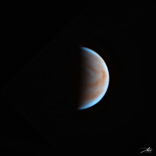

dnes jsem si chtěl dát pauzu, ale stejně mi to nedalo, když jsem viděl, jaké je počasí. Do hvězdárny jsem šel až po šesté, podmínky byly relativně ještě dobré. Docela jsem překvapen výsledkem, zapracoval jsem zase trošku na kvalitě post-processingu atd.:-)
Jinak dnes přes Powermate 2X 2".
