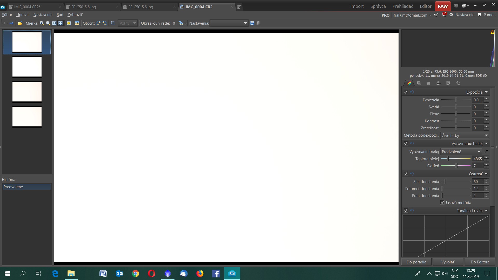

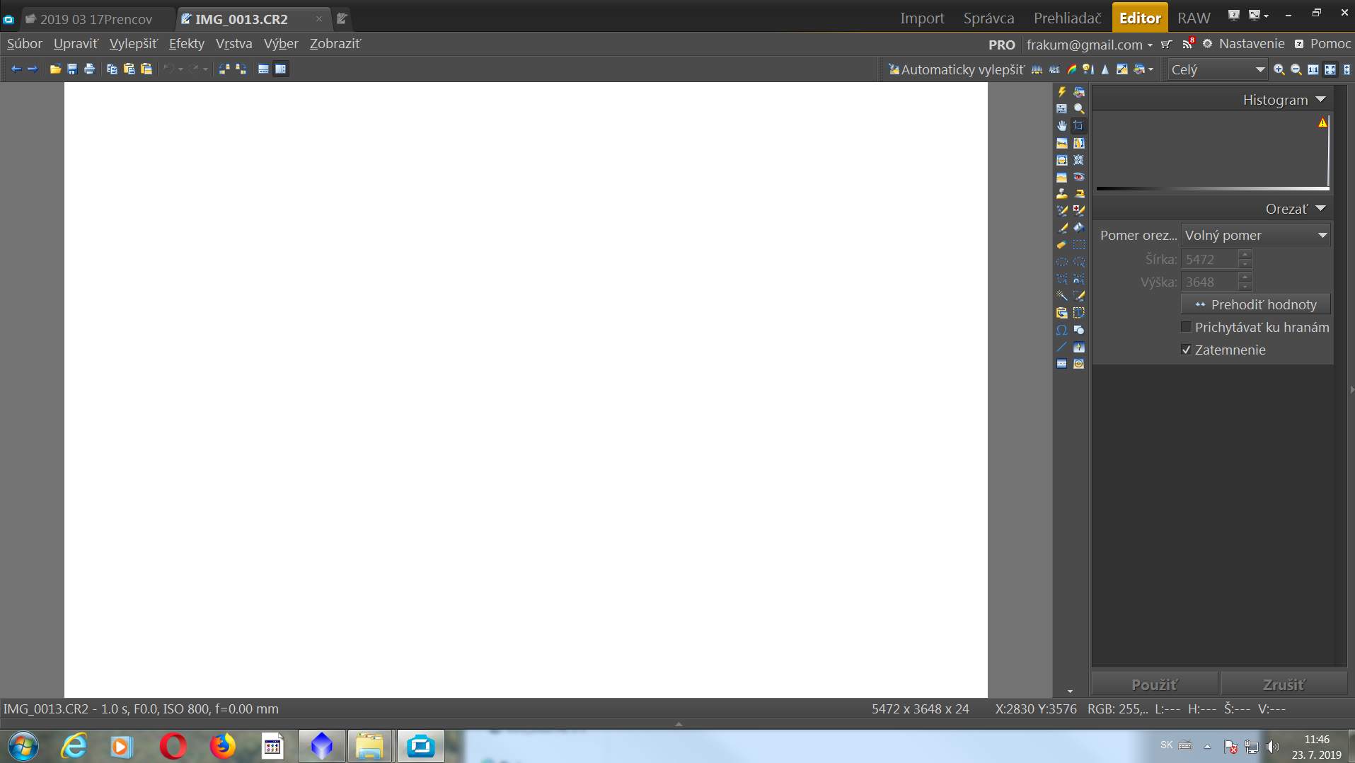

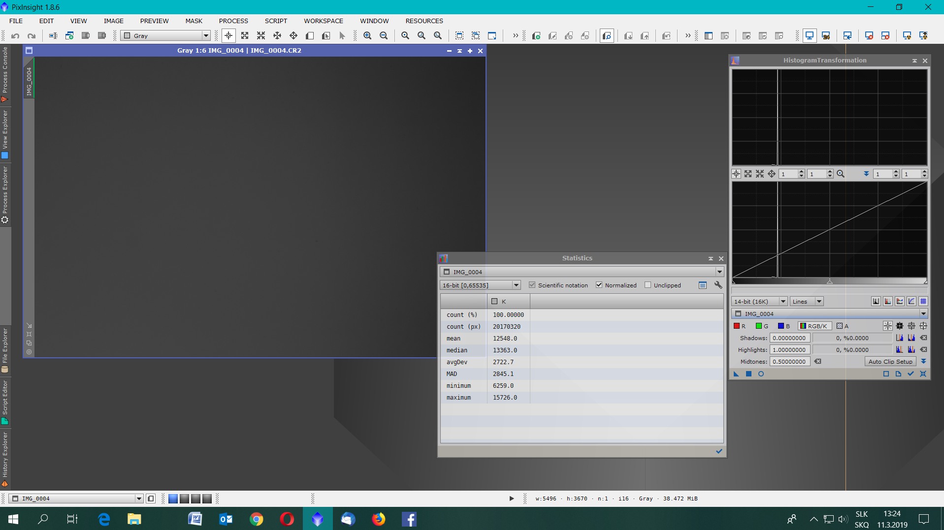

Čím viac študujem na fórach ako fotiť flat field zrkadlovkou, tým viac mám z toho zmätok. Samotné princípy fotenia sú mi jasné - fotenie sky flatov, bez pauzákov, tričiek, flat panelov a iných "vymožeností". Postupoval som doteraz tak, že som si urobil foto s AV, ISO 400 (so stabilným šumom napr C6D) . Histogram jasu v 1/3, prepol na M, skontroloval histogram a nasekal cca 20 flat fieldov, potom DF. Sedelo to i v Zoneri (histogram-v prilohe). Takto som mal okukané z yotube návodov. Teraz zisťujem, že to robím 4 roky zle (hoci výsledky z pixi boli dobré).
Podľa merania v pixi, mali flat fieldy 300-1000ADU.
Pokusne som fotil ff v širšom rozsahu a porovnával na Zoneri 16, displeji Canon6D mod, Pixinsight.
V pixi s hodnotu ADU okolo 13000, mali smímky prepálené, na hrane(tesne pred zmiznutím z histohramu na Canon 6D mod a výstrahy prepálenia na Zoneri).Jedná sa o sólo snímok načítaný v Zoneri a v Pixinsight. Teda čo je správne? Ako to fotiť v teréne ff bez PC? Notebook zo zásady do terénu nenosím!

Všechny fotografické editory ukazují snímky po gamma korekci, tedy nelineárně stretchnuté. Stejně jako na displeji foťáku. Takež když je to na displeji někde v jedné třetině, ve skutečnosti, v lineární prezentaci, je to proexponované podstatně méně. To sedí s tvým pozorováním. PixInsight i ostatní astro SW obvykle ukazují data RAW, tedy tak jak jsou, v lineární prezentaci bez gamma korekce.
Ale 13k ADU je už zase moc, Canon 6D má 14-bitový A/D převodník, takže maximální hodnota je 16 384 ADU. Proto to je těch 13k ADU po gamma korekci na hranici přepalu.
Držel bych se někde v polovině, do 8 000 ADU.
To že jsi to měl 300-1000 ADU vyloženě blbě není, pokud jsi těch FF měl hodně a jejich složením se v nich zredukoavl šum, ale je to fakt zbytečně málo, udržoval bych to někde mezi 5-8k ADU.

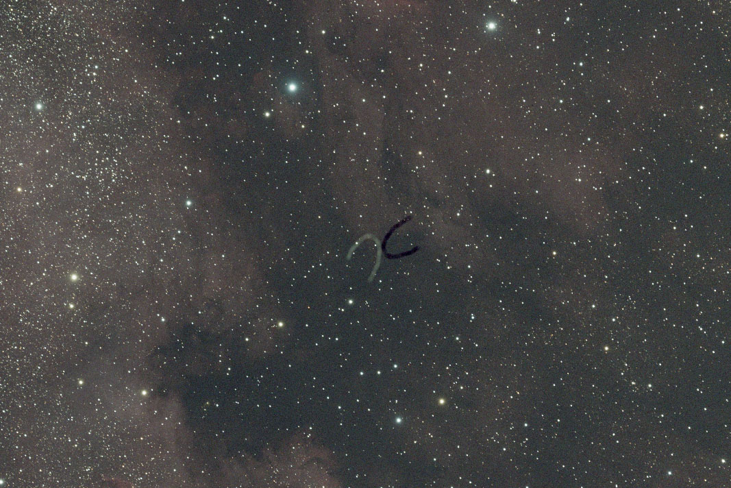

potreboval by som poradiť ohladom úpravy flatfieldu. Fotenie severnej ameriky mi vyšlo na dve noci v priebehu jedného týždňa. Vytvoril som jednu sadu flatov po prvej noci. Po druhej som si povedal že mali by stačiť flaty z predchádzajúcej. Pravdaže po skalibrovaní snímkov z druhého večera došlo k posunu a otočenie nejakej nečistoty o cca 180°na flate a tým po skalibrovaní ligtov sú tam zrazu tiene nečistoty dve
. Zrovna ide o najväčšiu a chcel by som zistiť či je nejaký rozumný spôsob upraviť flatfield tak aby táto nečistota bola otočená na správny smer a v správnej polohe. V Pixinsighte som nenašiel funkciu pre jednoduché označenie a otočenie časti snímku a tak som to uložil ako 32 bitové TIFF spolu s jedným skalibrovaným lightom a v Photoshope som to vyskúšal natočiť cez vrstvy tak aby nečistota na flate súhlasila so špinou na fotke. Pri takomto spôsobe dôjde však k porušeniu aj mriežky vo flatfielde čo pravdaže je vidno po skalibrovaní ešte viac.
Druhou možnosťou čo ma napadla bolo v pixinsighte pomocou klonovacie razítka tú nečistotu na flatfielde odstrániť a skalibrovať tie snímky tak aj keď s tým že tá nečistota tam bude ale iba jedna a tú odstránim ručne po zoskladaní ...
Napadá vás spôsob ako by som to mohol urobiť ?

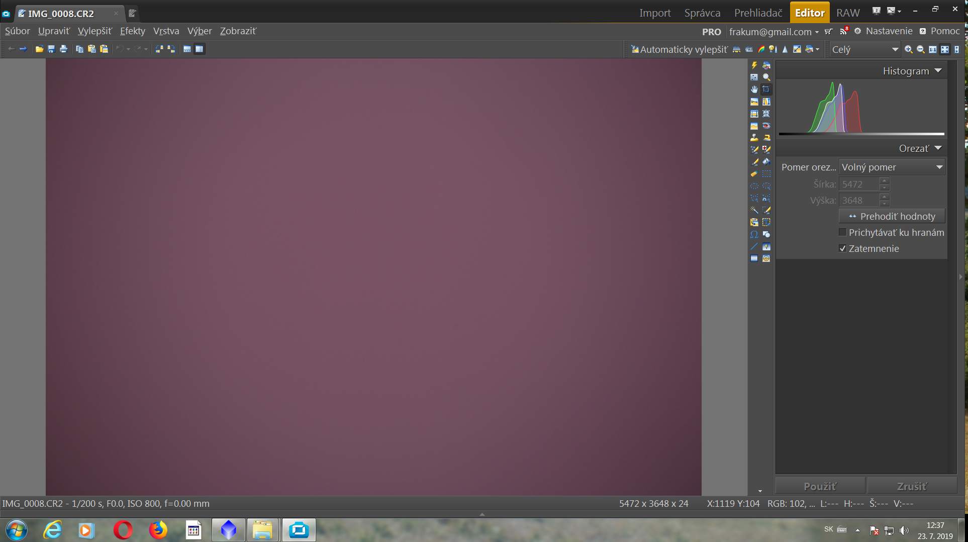

Zdravím.
V náveznosti na vlákno 276, už som si myslel, že foteniu flat fieldom rozumiem.
No pri max. ADU pri určovaní parametrov čipu Canon 6d (Basic CCD Parameters), som narazil na problém.
Pri zvyšovaní dlžky expozície (ISO 800, Samyang135/2,8) som dosiahol najvyššie ADU 3821(malo by byť 16383) a to od 1/500s display i Zoner hlásil presaturovanie snímku. Expozičné časy od 1/500 do 1s.
Pri kalibrácii naďalej používam flaty(pri snímkach s ISO800)ISO 800 od 500 do 1000 ADU(1/2 histogramu Canon), keďže 1/3 histogramu(Pixi) nedosiahnem ani pri absolútnom prepálení snímku.
Canon C6da mám nastavený podľa pokynov pre astrofoto.
Vie to niekto objasniť? Prikladám foto z Pixi a Zonera 13.

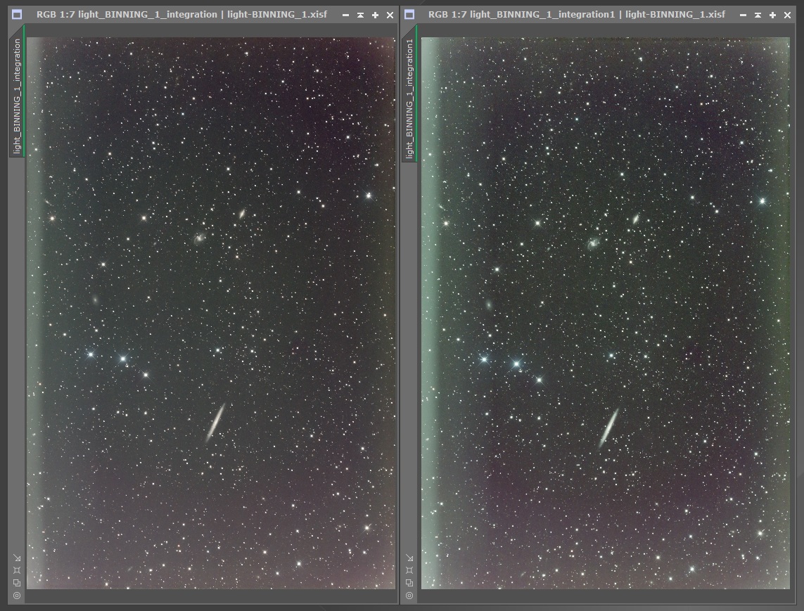

Flat 1s vs 1/10s.
Pre každú sadu flatov som robil extra sadu darkflatov. Sady F a DF boli po cca 35 snímkach pri tej istej teplote snímača, v ten istý večer z východnej oblohy pri západe slnka. Histogram ukazoval v priemere tie isté hodnoty. Lighty a darky boli použité tie isté. Výsledné master lighty sú iba strečnuté.
Nečakal som roziel a predsa tam je. "lavý MS 1s ... pravý MS 1/10s"

To je podle mě důsledek toho, že i firmware Canonu manipuluje s RAW daty, sice ve srovnání s jinými výrobci jen velmi málo, ale manipuluje. Konkrétně se jedná o manipulaci s offsetem signálu. Je tam nějaký algoritmus, který ho udržuje stále stejný, byť fyzikálně se musí měnit se ziskem, teplotou i expozičním časem. Doporučuje se mít FF focené spíše delšími expozicemi, v řádu sekund.

Veru, tak to asi bude. Neskôr skúsim 2-3s, ale už na 1s flate boli riadne čiary po hviezdach. Tak ale zatial si s tým algoritmus v PI poradil.
