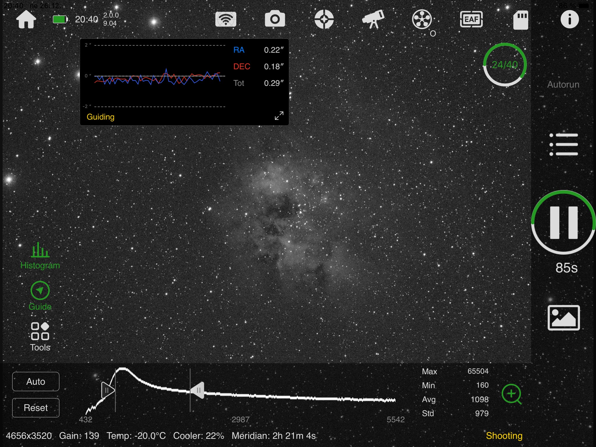

Včera mi ta beta při -8˚C s ASI1600MM-c dvakrát hodilo chybu:
2021/12/26 19:25:14 Exposure 180.0s image 1#
2021/12/26 19:28:15 Save image 1# failed
2021/12/26 19:28:15 Exposure 180.0s image 2#
2021/12/26 19:31:17 [Autorun|End] Pause Autorun
A zastavilo to Autorun - bylo by to blbé kdybych už spal ;-)
Jinak vše šlapalo luksusně, záměrně jsem místo OnStep driveru v ASiairu vybral AM5 a připojil jsem to k mé EQ6 s OnStep na bázi Teensy3.2
Je celkem zajímavé když to více zkoumal a vybere driver AM5 tak se vůbec nepustí indiserver jako pro ostatní montáže včetně klasického onstepu. Je tam asi nějaký interní driver přímo od ZWO

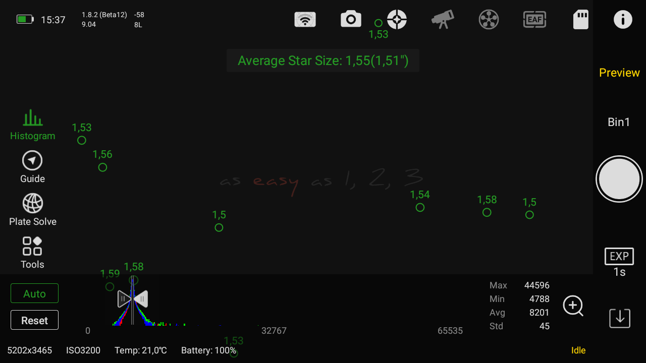

To Psion: Je to záhada no. Já pro jistotu vyzkoušel všechny tři zrcadlovky co mám doma, abych eliminoval, že je problém v nich, ale v Bin1 mi fungovala jen ta nejstarší z nich. Nechápu, nerozumím tomu. Počkám na nový update, snad se to spraví...

Zkusil jsem ten beta update a výsledek stále stejný. Fotka se nenačte, ale aplikace se jinak tváří, že je vše v pořádku. Dokonce mi to i proměří hvězdy...
Edit: tak radši nic neaktualizuj, já si doteď rvu vlasy...

Tak vyřešeno. Sice ne nijak elegantně, ale funguje to. Stáhnul jsem starší verzi aplikace (1.7) a funguje to normálně. Akorát mám teda firmware z beta verze (9.04) a při startu mi to píše že bych měl aktualizovat, ale zatím to funguje jak má.
1.7. Pro android jsem našel tady
https://apkfun.com/down_ASIAIR.33803531.html

chickenkkrust píše: 27. 12. 2021, 16:44 Stáhnul jsem starší verzi aplikace (1.7) a funguje to normálně. Akorát mám teda firmware z beta verze (9.04) a při startu mi to píše že bych měl aktualizovat, ale zatím to funguje jak má.
Tak to bych řekl že je problém v tabletu jakou verzi Androidu to má ? Na RPi beží 9.04 tak se o vše stará data ukládá na SD nebo USB do fits a ty asi budou OK podívej se do Log souborů .
Na tabletu běží pouze GUI které data zobrazuje co se děje ale nic nevykonává, maximálně posílá čas a GPS souřadnice do montáže.
Na SD i USB se ukládá i jpg tak se stahuje do tabletu pro náhled snímku.
Když zapneš autorun tak můžeš tablet i vypnout i samo zaostří případně i překlopí meridia atd.. - pak si to můžeš prohlédnou v logu jak to pracovalo.

Je ale divný že verze 1.7 funguje normálně a 1.8 ne, tedy jen pro některé kamery. Je možné, že se to nějak sešlo s verzí Androidu, protože jsem se nikde nedočetl o této chybě. Nakonec jsem stejně byl donucen k upgradu na 1.8 pro iOS tablet a vše funguje s 1100D jako před tím. Jediná možnost zkusit jiný telefon (tablet).

Vyzkoušel bych naslepo uložit několik snímků a pak se podívat v počítači na jak na ten fits tak i jpg jak to dopadlo.
