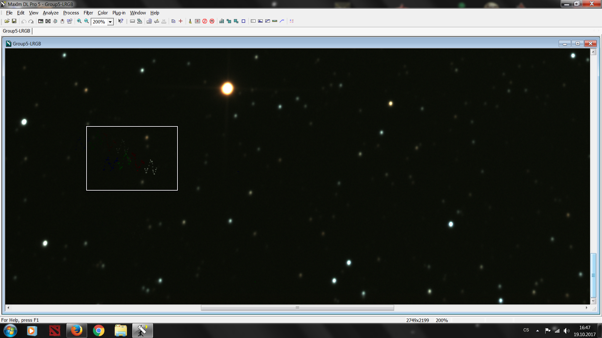

přejdu rovnou k věci. Před pár dny jsem fotil NGC884 s kamerou Atik One 6.0 a LRGB filtry Baader. 4x32 snímků po 15s tzn 128 snímků. Bohužel po zkompletování výsledného snímku jsem zjistil, že jsou ve snímku jakési čáry všech barev filtrů. Snímek se celkem povedl ,ale tato chyba me nedá spát. Kamerku i filtry mám krátkou dobu a nejsem si jistý zda je to problém výše jmenovaného, nebo ve zpracovaní. Na zpracovaní používám Maxim DL 5.
Obrázek dokumentuje tyto čáry, tato čára se vyskytuje na více místech v obrázku.
Prosím poraďte kde by mohla být chyba.
Předem děkuji za Vaše informace.

A použil jsi při zpracován DF ?

Ano DF 10x a 10x Bias :}

To je hotpixel, ketrý se neodečetl. Není v DF, přibyl. To se běžne stává.
Ale toto by mělo zmizet, pokud při skládání použiješ nějakou metodu pixel rejection (odstranění extrémních hodnot ze statistického souboru). Mysíš ke skládání použít sigma clip metodu, nebo něco podobného (v nouzi prostý medián místo průměru) Nebo máš blbě nastavené limity +/-sigma. čím to vlastně skládáš ? Tím MaxIm DL ? Ten sigma clip umí. Tak ho použij.

Ano, na skládání jsem použil Maxim DL.
Děkuji za radu, hned na to jdu otestovat to :idea:
Napsal: 19. 10. 2017, 20:18
od Krteček
Ještě jednou děkuji za radu ze sigma clip parametrem, po opětném složení přez tento parametr se výsledný obrázek částečně vyčistil avšak zůstali zde další "jiné" skupinky hot pixelů nyní však jen v bílé barvě a v mnohem menších oblastech. Proto jsem prohlížel calibrované, vyčištěné snímky ze kterých výsledný obrázek skládám a zjistil jsem, že i tyto snímky obsahují jednotlivé hotpixely. Je pravdou, že jsem poprvé zkoušel dělat DF přez zateměný nepoužívaný filtr, který je ve filtrovém kole na páté pozici. Myslel jsem, že by to neměl být problém. Chtěl bych zároveň vědět kolik DF je potřeba dělat k např. 128 snímkům, já jich použil 10, je to dostačující počet?

V knize k PI je doporučeno 2x tolik darků než je počet lightů. Takže 256...
Pokud je to moc, tak aspoň nějaký srovnatelný počet třeba 50.
Napsal: 20. 10. 2017, 00:39
Pokud to myslíš obecně, tak nechápu proč, to je přeci fyzikálně nesmysl (to bych já musel mít pomalu 500 DF k mým datům).
Šum termálního signálu je stejně jako fotonový zhruba odmocnina ze signálu. Jelikož (s vyjímkou izolovaných pixelů) je úroveň DF u chlazené kamery blízká biasu, tak jeho šumová složka je proti fotonovému šumu obrazu zanedbatelná. Snad jedinou vyjímkou může být úzkopásmo přes uzoučké filtry, kde v pozadí nic z oblohy není, pouze termální signál stejně jako v DF, a tam bych si dokázal předtsvit, že má smysl těch DF mít až stejně, jako light snímků.
Napsal: 20. 10. 2017, 06:39
od Bill
To je asi pravda - já jsem se nad tím tak hluboce nezamýšlel. Jak jsem nakoupil, tak jsem prodal.
Ale u chlazené kamery to je snad jedno - darky se nafotí jednou, udělá se Master Dark a ten pak můžu používat delší dobu. Pokud fotím při různých teplotách, tak budu mít místo jednoho malého souboru třeba tři. A jestli vzniknou z 10 nebo 100 snímků mě nijak neomezuje - darky můžu nafotit kdykoliv.
Ono to záleží asi i na kameře. U Atika 460 ty darky asi nejsou zapotřebí vůbec. Temný proud je při -10st.C 0.12 elektronů za 5 minut! I kdybych měl expozici 20 minut, tak je to pořád < 0.5 elektronů temného proudu za celou dobu expozice a to v létě, v zimě je to ještě mnohem méně...
Místo toho používám Super Bias (který je krom krajů čipů v podstatě jedno číslo) + Cosmetic Correction. Ono darky stejně někdy hot pixely přesně nepotlačí a CC + nějaký Sigma algoritmus při skládání je zlikviduje spolehlivě.
Jinak je zajímavé, jak mám silné kosmické záření doma v ledničce - pro průměrování darků je doporučeno taky použít nějaký "rejection" algoritmus. Myslel jsem si, že to je blbost - ale po prohlídce darků jsem zjistil, že to smysl asi má...
