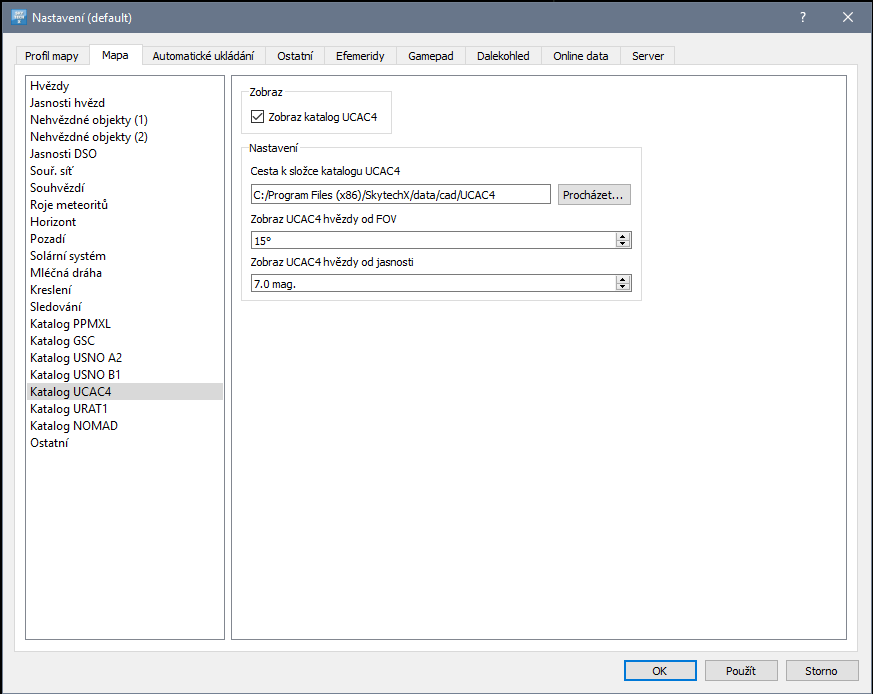

Stáhl jsem si katalog UCAC4 z odkazu na stránkách SkytechX.
SkytechX jsem v nastavení navedl na složku se stáhnutým katalogem, zaškrtl "Zobraz katalog UCAC4", přesto se mi katalog nezobrazuje (ať zoomuju jak chci, ať přidávám více hvězd jak chci, ...)
Máte někdo nápad, co mám kde nezaškrtlé?

Re: SkytechX
Dále jsem tedy zkusil USNO A2.0- ten mi to zobrazuje.
Přesto dávám dlouhodobě přednost UCAC4, takže prosím někoho o radu, co může být špatně.

- palkog
- Příspěvky: 669
- Registrován: 11. 05. 2012, 14:11
- Bydliště: Presov, SR
- Věk: 33
Re: SkytechX
Skusil som oblast z897 (Polarka) v adresari Downloads - nechcelo sa mi ho kopirovat inde... V SkytechX som len nastavil cestu a zapol katalog, zvysne nastavenia som nemenil. A hviezdy sa pekne zobrazuju - len som musel prizoomovat a zvacsit pocet hviezd.
Vygenerovali sa v zadanom priecinku subory *.acc? Ak nie, nemoze byt problem s pravami na zapis v adresari ProgramFiles? Mozno skusit iny priecinok...

Re: SkytechX
Ano pokud se nevytvori soubory *.acc tak to nebude fungovat.Ani to program neda na vedomi. Zkus tedy nahrat katalog jinam.palkog píše: Vygenerovali sa v zadanom priecinku subory *.acc? Ak nie, nemoze byt problem s pravami na zapis v adresari ProgramFiles? Mozno skusit iny priecinok...
p.s. u USNO2 jsou tyto soubory jiz soucasi katalogu.

Re: SkytechX
Katalog jsem přesunul do dokumentů, ale *acc soubory se mi stejně nevytvořily
Nastavení v SkytechX + obsah adresáře s katalogem (já nevidím problém)...

- PavelM
- Příspěvky: 293
- Registrován: 24. 06. 2002, 21:18
- Bydliště: Kněževes u Rakovníka
- Věk: 52
Re: SkytechX
Vypada to dobre ale ted nevim co s tim. Nahral jsem ty acc soubory zde http://www.skytechx.eu/download/ucac4_acc.zip tak si to nahraj k tomu katalogu. Takhle uz by to melo fungovat.
- BiF
- Příspěvky: 1183
- Registrován: 10. 11. 2002, 02:00
- Bydliště: Trhové Sviny
- Věk: 54
Re: SkytechX
Díky moc, ale stále to nejede...

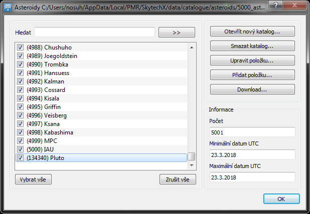

Snažim se najit ve SkytechuX planetu/asteroid Pluto, ale i kdyz stahnu databazi 10000 asteroidu a zadam do vyhledavace Pluto nebo (134340) Pluto, tak ho stejne nenajde..nevi nekdo, kde je problem?

Re: SkytechX
Problem je ze pri stiahnuti 10000 objektov tam Pluto nie je, lebo jeho cislo je az 134340 - su radene podla poradoveho cisla. Treba teda stiahnut aspon 134340 objektov. A prip. aj pouzit filter nazvu, aby vysledna databaza na pocitaci nebola zbytocne velka.

Re: SkytechX
Nejjednodušší je , vložit si tam Plulo sám -( do: kalalog-- asteroidy - přidat položku ) . Dráhové elementy lze najít např.
https://ssd.jpl.nasa.gov/sbdb.cgi#top
stačí do vyhledávání zadat Pluto
Re: SkytechX
Vzpomínám si , že naposled, když jsem zadával elementy pro Pluta z JPL, výsledek byl dost mimo ( cca 5´) , i po několikerém překontrolování hodnot, zatím co jiné asteroidy sedí.
Takže jsem používal polohu přímo z Horizons pro daný okamžik ( po asi 2 hodinách zjišťování, kde je asi problém, jsem to vzdal
Re: SkytechX
Zajimavy je, ze doma na kompu ho nejakym zahadnym zpusobem ve SkytechuX mam, uz jsme to kdysi resil, ale za boha se nepamatuju, jak sem ho tam dostal, je tam totiž prave tech prvních 5000 asteroidu a Pluto:D
