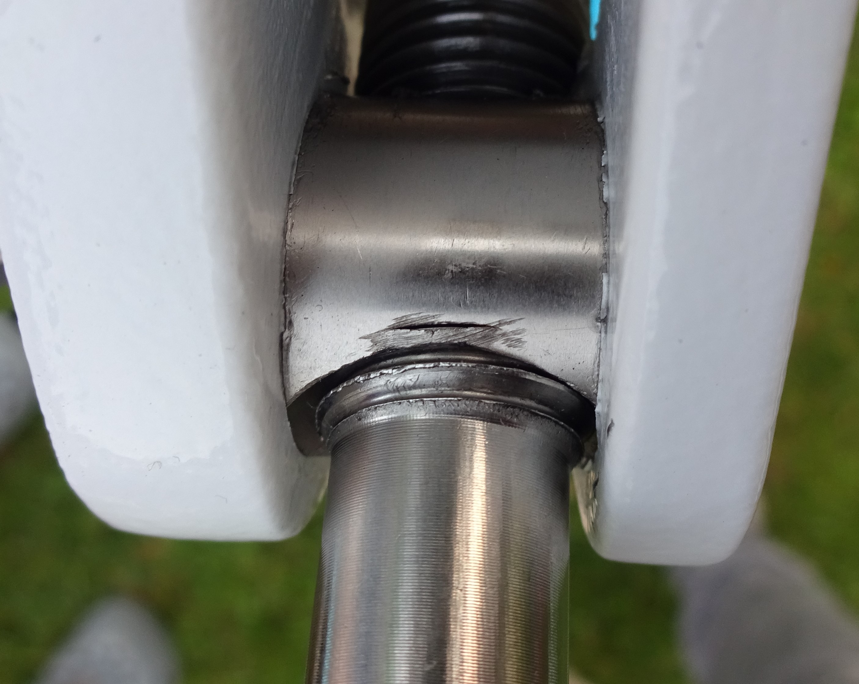

DoktorR
Příspěvky: 4
Registrován: 31. 07. 2020, 10:15
Re: AZ-EQ6 GoTo
#285
Příspěvek od DoktorR »
Zdravím Vás, po rozbalení nové montáže z krabice jsem objevil poškození jednoho čepu u šroubu pro nastavení výšky osy RA. Pravděpodobně to při výrobě začišťují, ale poněkud drsněji než by bylo vhodné. Setkal se s tím někdo z Vás? Nevíte prosím, kde by se to dalo objednat? Moc děkuji
