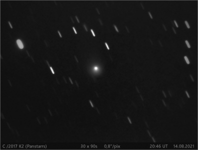

Po 2 letech ( příspěvek #188) sem dávám tutéž neperiodickou kometu C/2017 K2 (PANSTARRS). Zřetelná kondenzace, těžko dolovatelný ohon.

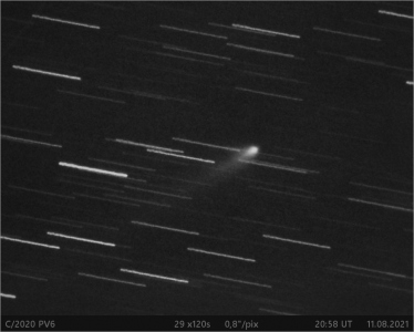

kometa C/2020 PV6 (PanSTARRS)
Jasnost komety je pod 15,5 mag, ohon od mne fotograficky přes 2´20"

Ještě jednou kometa C/2017 K2 (Panstarss, tentokrát přes 2m ohnisko. Foceno ale přes rozptylující vrstvu řídké oblačnosti, Opět se mi potvrdilo, že menší RASA 8" s ohniskem 400mm (příspěvek #274) dává někdy lepší výsledky než 10" s ohniskem 2000mm. A hlavně bezproblémové jak se seeingem, pointací...
