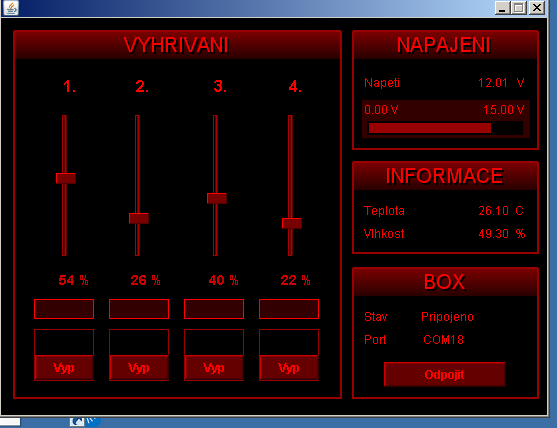

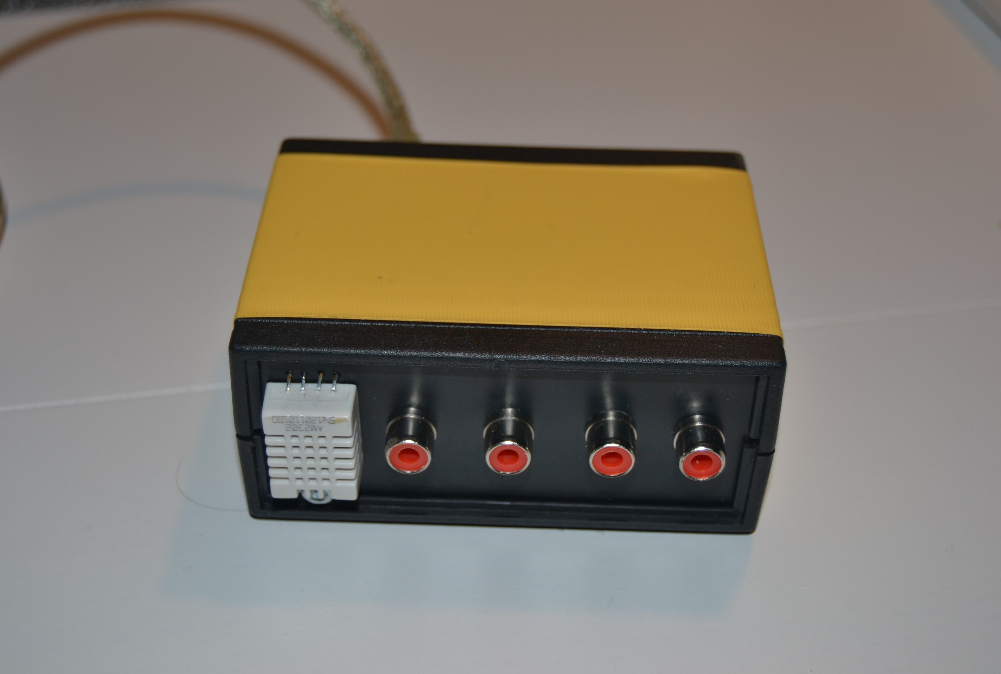

Zdar kolegove,
poridil jsem si novou "hracku" do arzenalu: vyhrivani ovladane z meho foto notebooku. Z timto projektem prisel pred casem Standa aka biker.fm
No a ted je to uz skutecna a hlavne funkcni vec :) I kdyz jeste nebyla sance vsechno otestovat pocas foceni, test byl tedy jen nanecisto. V zasade je to krabicka s vystupem 4 cinch, ktera je napajena 12V zdrojem a USB k ovladani z ntb.
Ovladani je pomoci aplikace v Jave, kterou Standa taky napsal. Jako bonus jsem dostal vyhrivani opatrene jeste senzorem teploty vlhkosti. Vsechno se ovlada aplikaci, ktera slape na win7 a otestoval jsem ji taky na win 10, oboji 64bit. Aplikace je nezavisla na jakymkoli beznem astro sw.
Takze dalsi krok na ceste k automatizaci sestavy, kterou budu moct ovladat pekne z tepla :)

Marku, jsem rad ze jsi s HeaterBox-em spokojeny.
Jeste bych dodal. Program lze nainstalovat a pouzivat na:
- Windows
- Linux
- iOs (Apple)
Funguje to jak na 32 tak i 64bit, zadne omezeneni ze pouze jen na jednom konkretnim OS. Mam rad nezavislost :-)
Zkousel jsem to i na Solarisu, ale to uz je extrem, predpokladam ze to nikdo ani nebude mit :-P
