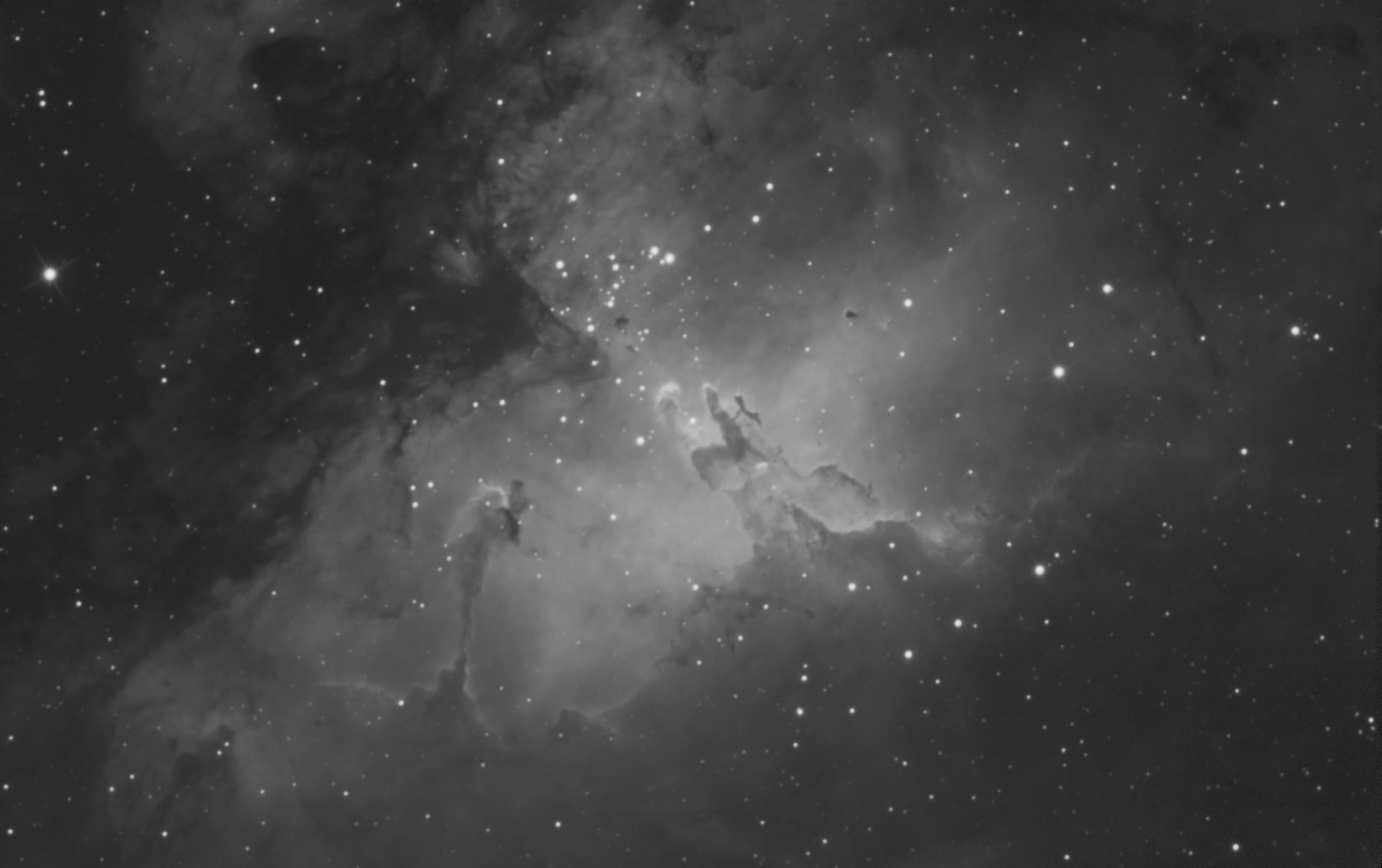

Zdravím přátelé, tak jsem tu opět s trochu zougalým prosíkem.
Za poslední týden se mi povedlo nasbírat ve dvou nocích 6 hodin dat Ha na M16 přes RC8@F5.36 a ASI 174MMC, 5min subexpozice přes Baader Ha 7nm , pointace přes OAG a ASI290mm bin2.
Pointační šišoid asi nebyl zaostřen úplně přesně, to ale nikdy moc nevadilo, pointace běžela dobře vždy první hodinu (23h až 24h), pak jsem si šel lehnout a samozřejmě se v obou nocích něco podělalo a pointace divně pomalu oscilovala v DE. Možná mám blbě rozváženo a během noci se sestava dostala do rovnováhy, nevím.
Každopádně kolimace by měla být OK (pořídil jsem bazmek: BAZMEK a funguje skvěle).
Zkusím si pohrát s výraznějším rozvážením DE osy.
A teď prosba. Z dat se mi daří mým neumělým zpracováváním v PS vydolovat tohle:
Připadá mi, že mi to pořád vůbec nejde. Nepodíval by se mi někdo na surová data, co se z toho vytáhnout dá? Data jsem dal sem:
DATA
Strašně mě mrzí, že nemám vůbec čas se zúčastnit Martinových workshopů, tolik bych to potřeboval... snad to jednou vyjde.
Kdyby někdo našel čas, tak předem moc díky.
EDIT: když koukám na obrázek od mazáka ve vlákně nade mnou, tak je mi z toho smutno... pěkná práce!

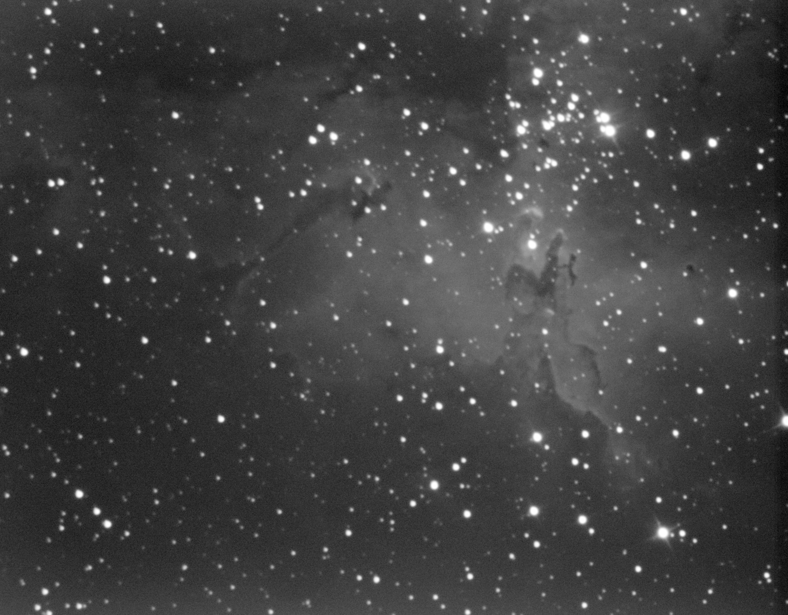

Můj dnešní skromný pokus -SW EQ6-R,SW Newton 200/800 + ES HR komakorektor + Atik Infinity + Astronomik CLS CCD filtr - 3x240sec Atik Infinity software ..
Re: M16 - Orlí mlhovina
Napsal: 06. 07. 2019, 00:15
Je dobře vidět, že na snímku je skoro všechno, co tam má majklus za 30 x delší expoziční dobu. Je to celé o postupu a míře, jak až radikální zásahy lze provést a jakou míru šumu nebo razantního zpracování lze pro daný objekt podle vkusu zpracovatele připustit.3 x 4 minuty je skutečně asi málo, ale myslím, že při celkem 1 hodině expozic by byly ta snímky naprosto porovnatelné. A pak jde o to, kdy s těmi dalšími expozicemi skončit, kdy je přírůstek minimální nebo již skoro nepostřehnutelný
Napsal: 06. 07. 2019, 00:21
od DaveOne
:) mám z tohoto komentáře radost .. Samozřejmě to není klasická astrofotka jelikož jsem s tím kromě úpravy křivek on-line v Infinity softwaru nic nedělal , ale co by člověk chtěl za 12 minut, že ano :lol: chtěl jsem to ještě chvíli nechat, ale bohužel se přiřítila vysoká oblačnost :(

Když už jsem tady, tak sem dám taky svůj výtvor z testu z předešlé noci. Není to přímo testování, ale spíš taková nedočkavost po absenci.
18f4 dobson, poncetova plošina, ASI 1600, bin 3x, gain 500, L-filtr, GSO korektor
M16 - 68x2s-B.jpg (1.05 MiB) Zobrazeno 2653 x
není to přímo z Sharcapu, jen uložené snímky jsem si poskládal v DSS (drizzle 2x) a potom lehce v Pixinsight LE
Příště zkusím UHC filtr, lépe ustavit poncetku, zapnout chlazení, přestat foukat a lépe skolimovat dalekohled a snad to půjde :roll:

Je to takové dost neostré.. myslím ještě víc než ten můj pokus ;)
Kolik to bylo snímků a délka expozic ? Taky je škoda nevyužít toho chlazení ..když už tam je ..

to Nascarphone, DaveOne: Proc mate na tech obrazcich tak velke hvezdy ? Spatne zaostreno nebo moc zatahano za krivky ?
Napsal: 06. 07. 2019, 12:24
od DaveOne
To biker.fm: Nezdá se mi,že by to byla taková tragédie . Ono možná je rozdíl i v tom, že nemáme ani jeden zatím H-Alfa filtr .. při tom 5nm je určitě na hvězdy(velikost) mnohem větší dopad .. zaostření je zatím nejlépe jak dovedu (přes bahtinovu masku) .. no a křivky ..jak mi dovolil šum u nechlazene kamery a noci kdy bylo 15st ;) Ale jak jsem psal .. co bych chtěl za 12 minut expozice (+ 3 minuty křivky ) :)
Příště se polepším :lol:

biker.fm píše:to Nascarphone, DaveOne: Proc mate na tech obrazcich tak velke hvezdy ? Spatne zaostreno nebo moc zatahano za krivky ?
Přece nemůžeš srovnávat L s Ha 5nm!
Napsal: 06. 07. 2019, 13:46
od biker.fm
To u Lka az tak velke ? Ja to prave porovnaval s L snimky co mam a hvezdy jsem nemel az takove velke.
Napsal: 06. 07. 2019, 14:05
od Nascarphone
Je to 68 snimku po 2s, tj celkove neco pres 2 min?
S tema hvezdama, taky mi to vrta hlavou. Ja to mam zaostreno podle oka na monitoru (rotacni vytah) a lehce nakrivo, takze hvezdy nejsou kruhove. Nemuze na to mit vliv vysoky gain? Nemam tam zadny filtr, krome toho Lka.
