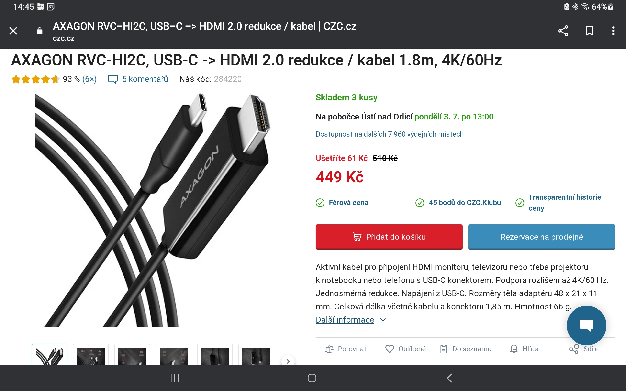

Jak prenest obraz prave snimaneho objektu na obrazovku tabletu,mam Canon 700 D na tabletu Samsung Galaxy tab S6 usb C,ale pres usb do usb mi to online nejde.Klasický stažení fotek funguje v pohode..Foťák ma jeste zasuvku vystupní hdmi,wifinu nemá.Ten kabel nemam,ono jich je navíc koukám víc druhů .Hlavne mi slo o moznost lepšího zaostření.Prave jsem si myslel že by to mohl vyřešit kabel hdmi to usb C je teda na zkoušení dražší.
Kdyz ho pořidím bude to pak takhle fungovat?Díky za radu.

Kdyby měl ten tablet HDMI konektor, který by uměl fungovat i jako vstup (že by vlastně simuloval HDMI monitor), tak by to šlo přes něj. Případně použít Elgato Camlink nebo něco podobného, ale to je zase náklad navíc.
Některé novější foťáky už jde přepnout i do režimu, kdy se přes USB chovají jako standardní UVC zařízení (tj. totéž jako jakákoli webkamera), ale 700D to asi ještě umět nebude.

Kluci mohlo by fungovat toto?Plus prechodka z foťaku mini hdmi na hdmi?

Díky za rady a názory, objednal jsem podobnej cam link i s kabelem ,melo by to makat i na androidu čili na tabletu,dam pak vědět ☝️

Převodník z HDMI na USB je samozřejmě použitelný dobře (pro live view, na vyfocené snímky se s ním takto nedívám). Foťák připojíš přes HDMI do Live Gamer Mini a z něho jde už USB. Druhá možnost je Canon Webcam Utility a přímé propojení USB kabelem, tam ale nevím, jestli jde i něco jiného než Live View. Já obě řešení používal jen na live přenos obrazu do streamu na internet.
