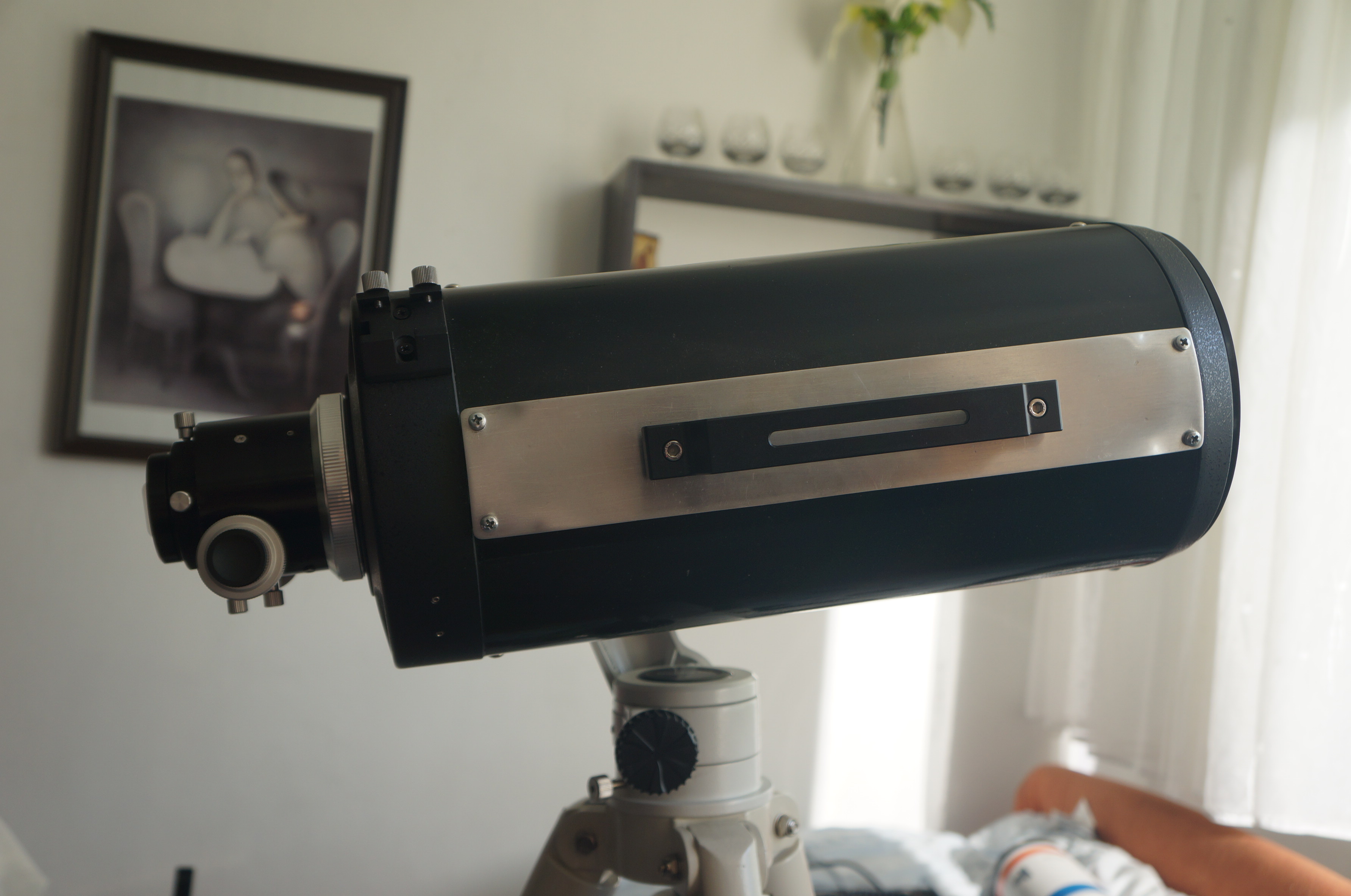

Po temer 15 letech prihody s amaterskou astronomii, behem ktere jsem si vyzkousel ruzne nacini
( krome velkych, tezkych a drachych ) jsem spokojeny se sestavou na fotce. Vse sikovne po ruce, zvlast
kdyz jsem si namontoval madla. Pravdepodobne uz nic nebudu menit, bingo !!!
V sestave :
- Cassegrain 6 palcu . Misto kruhu dodelana hlinikova lista, ke ktere je pripevnene madlo.
Pridana uchytka pro predni dekel. V pohode se sundava a naklada.
- refraktor 102/f7, doublet na FPL 53, taky s madlem.
- Spektiv 80/430 , vyborny, nejenom na ptacky . Superove se nim foti okularovou projekci, staci jen
okulary se zavitem T2 v hlave. Mam hyperiona zoom , hyperiona 5 mm a ES 24 mm 68 st., u kterecho
udelal jsem zavit T2 pod ocnici. Je takova moznost, doporucuji !
- binokular 15x70 PRO
Z :)

Pěkně přenosná sestava dalekohledů, člověk časem začne preferovat menší a lehčí dalekohledy, že ale nebudež už nic měnit? Kolikrát jsem si to už říkal :lol:

Je to pravda, Lud'ku ! Kdybych byl mladsi, tak bych si jeste prikoupil dobsona 10 nebo 12 palcu ,
ale mel by trvaly pobyt v Polsku . Ted nestoi to za to, 300 km autem po dalnicich uz neni brnkacka
pro temer 80-leteho dedka. A tady v Ostrave to uz vubec nema smysl. Tahat do auta ( spousta dveri, vytah atp atd ) a jet nekde do Beskyd , pak po navratu zase stejna prace - to uz prilis !
Ty mas to dobre , pozorovatelna, kaficko , cha, cha ! Klidne muzes pozorovat v modu EAA , jenom zapnut
montaz a nejet na zvoleny cil ...
