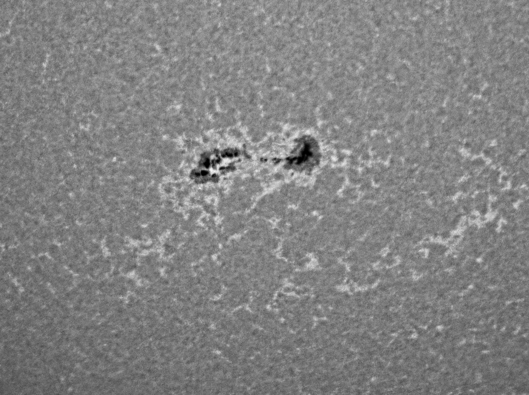

Dnes som mal chvilu cas po dlhej dobe, ale obraz bol ako cez akvarko a snimanie takmer v UV oblasti tomu tiez velmi neprospelo. Koniec snimania uz prekazili prichadzajuce oblaky tak som aspon takto dokumentacne cvakol tuto peknu velku skvrnu. Viac info na klik na astrofotkach:
edit: zeleny filter vysiel lepsie, ale s nizsim rozlisenim:
Re: Slunce
Napsal: 14. 07. 2022, 13:31
od Pupak
Ten Antlia CaK 3nm zvládne přímé slunce, nebo před tím musí být nějaký energo filtr? Ty fotky vypadají parádně. Je to ostré jak břitva.
