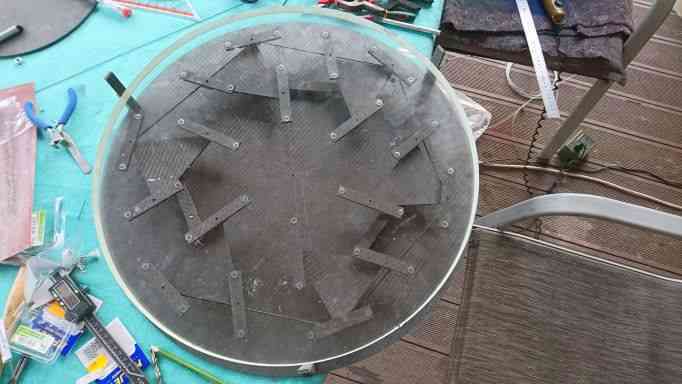

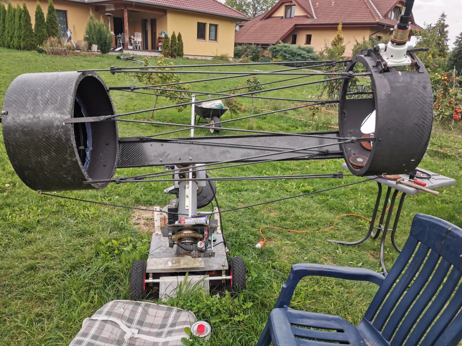

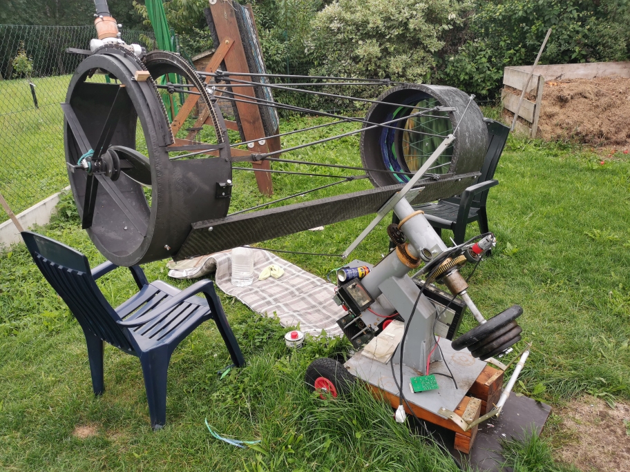

Můj miláček na mém fb, Newton 20", f4, vlastní výroba parabolického zrcadla na paralaktické montáži samodomo.... :)

Příspěvek od biker.fm »
A to nejde sem dat fotku a popis ? Ne vsichni jsou na fb zavisli, ale treba by je zajimal ten newton.

Příspěvek od bastas.bastas »
To já ve svých 60 určitě na fb závislý nejsem, ale nevím, jak, nebo přes co se to sem vkládá......

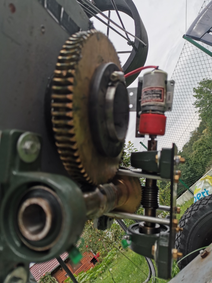

Uložení podle plopu na 36 bodech, zubatý kolečka a šneky od profíků kousek od nás, pohony zatím přes klasický 12V motorky zpřevodovaný na 1:3800....
Do nasi kotliny, neni tech 20" uz moc ? Mam na mysli kolik noci jsou podminky na vyuziti teto apertury a tma u nas uz taky neni tmou.
Je, ale mě to baví, mám ještě dělanou 250 Newton, taky f 4, ta je přenosnější. Ale někde jsem četl, že 20 " f 4 doma udělat téměř nejde....tak jsem to zkusil a ono to v podstatě jde, jen to chce trpělivost a nepodléhat falešnému uspokojení 8-)
