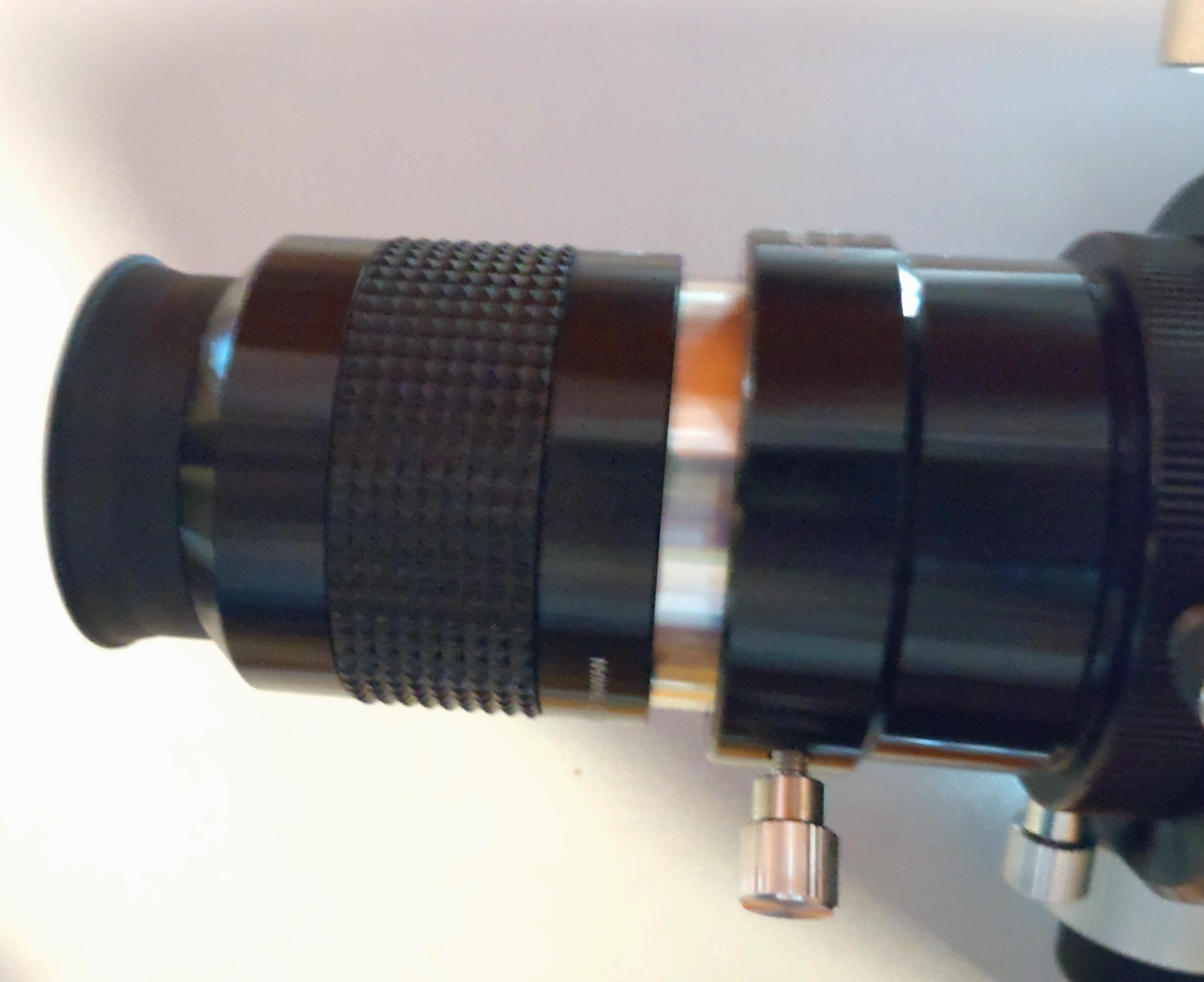

Okulár do prodlužovacího tubusu
Napsal: 30. 11. 2022, 13:28
od galamar
Dobrý den, může se okulár umístit do prodlužovacího tubusu? Když ho tam umístím, tak tam nezapadne celý, tak se ptám, jestli je to normální.
Děkuji.
Re: Okulár do prodlužovacího tubusu
Napsal: 30. 11. 2022, 13:38
od juh
Aký je to typ / výrobca predlžovacieho tubusu? Netrčí niekde do vnútra nejaká skrutka? Prípadne niektorí výrobcovia, ako napr. GSO, tam majú samostrediaci mechanizmus a ak je utiahnutý, tak dovnútra nejde zasunúť iný tubus, alebo okulár, alebo barlow, ... Treba to najskôr povoliť.
Napsal: 30. 11. 2022, 16:35
od galamar
Okulár i prodlužovací tubus přišly spolu s dalekohledem Levenhuk Ra 200N Dobson. Prodlužovací tubus má 35mm a okulár 30mm. Nic tam netrčí, před vsunutím jsem to povolil. Zajímá mě, jestli to takhle může být.
Přidávám fotku.
Napsal: 30. 11. 2022, 16:54
A máš nějaký důvod používat tohle prodloužení ? Nejde tenhle okulár zaostřit bez toho prodloužení ?
Ale jinak, pokud je to prodloužení 30 mm, tak se tam u některých 2" okulárů na délku nevejde jejich 2" barel. Není to technicky dobré, ale ve funkci to není na závadu
Napsal: 30. 11. 2022, 17:18
od astar
Může to tak být jen v to případě pokud půjde zaostřit. U svého N250 bych s tím prodloužení nezaostřil.
Napsal: 30. 11. 2022, 18:07
od galamar
Děkuju za odpovědi. Pro zajímavost to zkusím.
