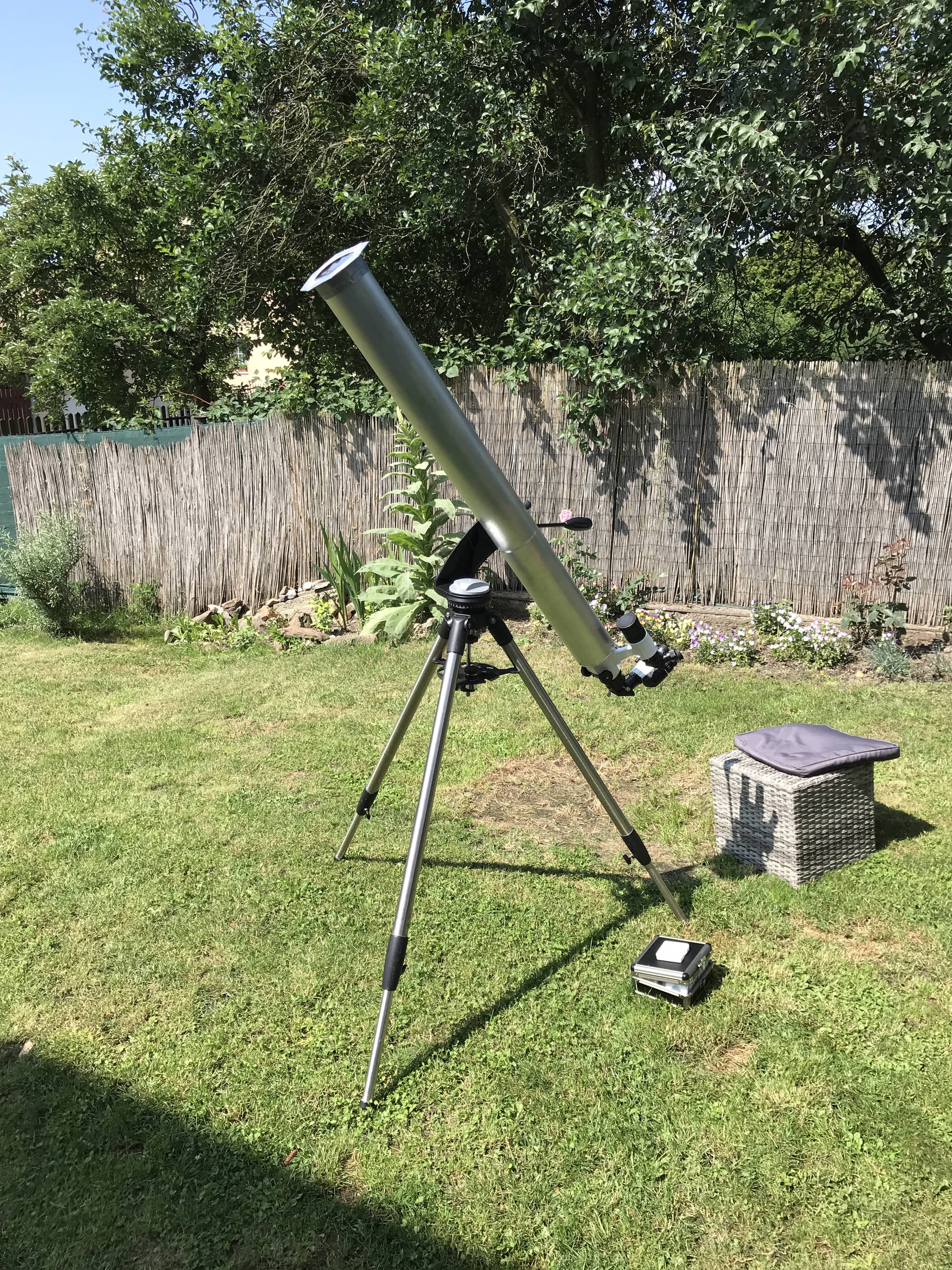

Taky se připojím. Tady je má sluneční sestava :D

Co tomu říká montáž ?

Našťastie nevie rozprávať. ;-)

Příspěvek od biker.fm »
Montaz tise trpi ...
Majitel by mohl doplnit nejake to info (vaha, ohnisko, stabilita, pouzitelnost pri jakem zvetseni, ...)

Příspěvek od Marwingarden »
Montáž tiše trpí, ale když se člověk podívá dovnitř co tam je za ložiska, tak by už strach o montáž nemá.
Doplňující info: Montáž AZ4, dalekohled 100/1530, váha dalekohledu i s binohlavou a hledáčkem 7,5 kg. Stabilita hodně slabá. Neznatelně se to chvěje jen při zv. 30x, ale při troše cviku se to dá postrkovat i bez větších problémů s roztřesením. Max zv. jsem zkoušel na slunci 190x a parádně jsem si to bez větších problémů užíval.
Chápejte to jako z nouzecnost. Nerad bych, aby si někdo myslel, že se s tím dá dlouhodobě žít. Nedá!
