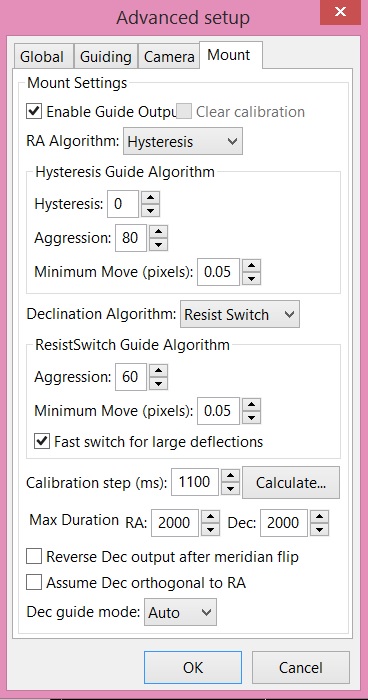

Tady je to špatný seeing v kombinaci s nevhodným nastavením - za špatného seengu je blbost expozice 1s a min. posun 0.05! Taky už je díky tomu v červeném RA OSC - 0.65. Ten nesmí být červený - Normální hodnota je 0.3 - 0.5. Za takových podmínek je třeba prodloužit expozici, zvýšit MnMO - default hodnota je tuším 0.15 a/nebo snížit agresivitu Ra:Agr...
Ale i tak je RA RMS jenom cca 1" - což odpovídá seeingu. Ty jsi ale říkal, že máš RA RMS 3" ?

Cztwerec píše: za druhé mě není úplně jasné kde se v PHD vypíná jednotlivá osa a její pointace.
klikneš na "mozek" , vybereš poslední kartu "Algorithms" ana ní poslední řádek vpravo dole "Dec guide mode" kde máš teď zřejmě AUTO , nastavíš NONE
tím se v DEC nepointuje, graf bude zobrazovat odchylky dál. A celou pointaci odstavíš tak, že vytáhneš kabel z montáže - grafy poběží dál, protože není pointace zastavena, jen signály nejdou do montáže.

Ani nemusíš šahat na mozek - ta volba by měla i pod tím grafem - tam, kde je teď auto...

Mám verzi PHD v. 2,5.
Poslední záložka je tedy MOUNT - RA algorithm mám nastaveno na Hysteresis a DE algorithm na Resist switch. Udělal jsem to podle nastavení, které jsem víceméně našel tady na AF. Víceméně to fungovalo.
