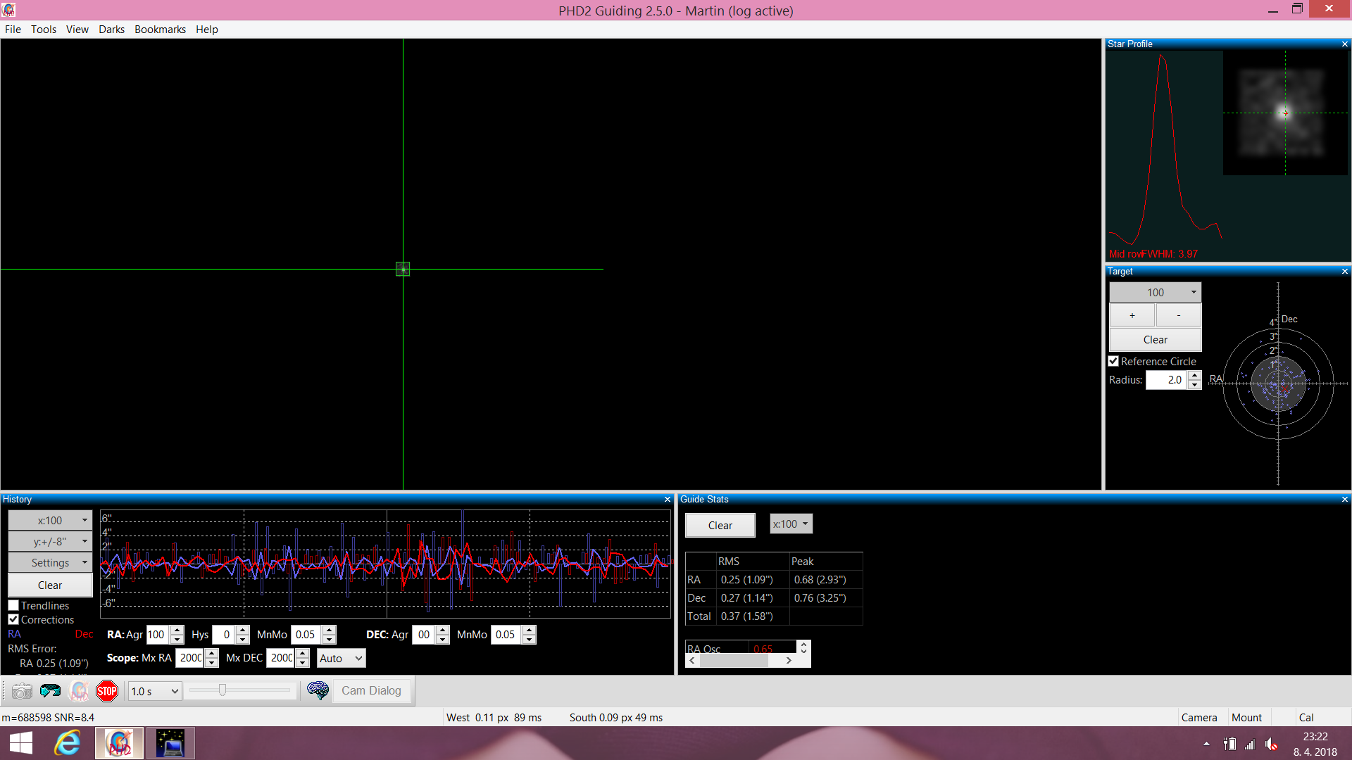

Samozřejmě jsem zkoušel předsadit ten UV/IR filtr na kamerku a stejně to nepomohlo a FWHM je pořád kolem 3".
Výběr vhodné hvězdy je samozřejmě důležitý, ale při jasnější to skočilo až na 4,5 - 5" a pak když jsem nechal v poli vyhledat míň jasnou v několika dalších případech, stejně to nespadlo pod ty 3".
Ke všemu jsou okamžiky, kdy se graf pointace zblázní třeba i na 6" a je jedno jestli jde o RA, nebo DE osu. V kroku 1 sec. který používám, se jedná o dva tři zuby a pak se to uklidňuje i pár minut. To je x možností co to je a může být. :|

#2598
Zkus sem dát snímek obrazovky s grafy, jak ti to teď chodí. Nastav tam 400 kroků, ať to pokryje delší časový úsek

#2599
Hned jak to bude možné tak to udělám...
Není to ale o nic moc lepší nebo horší než toto:
http://www.astro-forum.cz/download/file.php?id=3148
Příspěvky: 25380
#2600
To není optimální,to RMS v obou osách by bylo potřeba dostat minimálně pod 0,8"
Zkus nastavit zobrazení grafů na 400 kroků a někde za 1/3 vypni pointaci v deklinaci. Ono to sice může ujíždět ( což ukáže jak je montáž ustavena) , ale zároveň bude vidět, co z toho asi dělá seeing. A ve 2 třetinách vypni pointaci úplně. RA graf vlivem PE asi ujede mimo, ale důležíté bude vidět, jak vypadá křivka DEC, neovlivněná zásahy žádného z motorů, jen chodem hodinového pohybu. Něco by se z toho dalo usoudit.

#2601
No tak to bude ještě chvilku trvat, za prvé jsem nemohl najít ani v ovladači položku v menu autoguide (na krok pointace) a za druhé mě není úplně jasné kde se v PHD vypíná jednotlivá osa a její pointace.

Příspěvek od Bill »
Cztwerec píše:Hned jak to bude možné tak to udělám...
Tady je to špatný seeing v kombinaci s nevhodným nastavením - za špatného seengu je blbost expozice 1s a min. posun 0.05! Taky už je díky tomu v červeném RA OSC - 0.65. Ten nesmí být červený - Normální hodnota je 0.3 - 0.5. Za takových podmínek je třeba prodloužit expozici, zvýšit MnMO - default hodnota je tuším 0.15 a/nebo snížit agresivitu Ra:Agr...
Ale i tak je RA RMS jenom cca 1" - což odpovídá seeingu. Ty jsi ale říkal, že máš RA RMS 3" ?
M:736 750 113
Příspěvky: 25380
#2603
Cztwerec píše: za druhé mě není úplně jasné kde se v PHD vypíná jednotlivá osa a její pointace.
klikneš na "mozek" , vybereš poslední kartu "Algorithms" ana ní poslední řádek vpravo dole "Dec guide mode" kde máš teď zřejmě AUTO , nastavíš NONE
tím se v DEC nepointuje, graf bude zobrazovat odchylky dál. A celou pointaci odstavíš tak, že vytáhneš kabel z montáže - grafy poběží dál, protože není pointace zastavena, jen signály nejdou do montáže.

Příspěvek od Bill »
MilAN píše:
Ani nemusíš šahat na mozek - ta volba by měla i pod tím grafem - tam, kde je teď auto...

Příspěvky: 8514
#2605
Děkuju, podíval jsem se na to hned jak jsem tady napsal ten příspěvek a stačil sám pohledat, napadlo mě, že to bude to none, ale radši jsem se zeptal. Díky Martin

#2606
Ještě jedna věc.
Mám verzi PHD v. 2,5.
Poslední záložka je tedy MOUNT - RA algorithm mám nastaveno na Hysteresis a DE algorithm na Resist switch. Udělal jsem to podle nastavení, které jsem víceméně našel tady na AF. Víceméně to fungovalo.
Možná bych měl také upgradovat.
