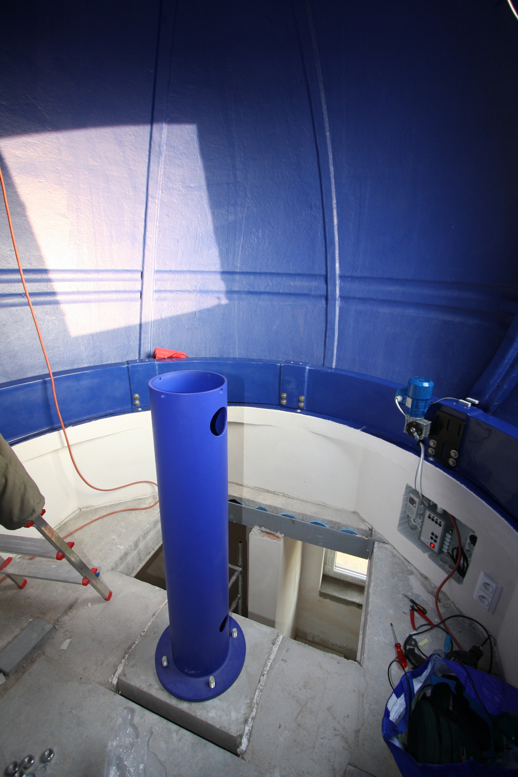

U mě je pod tím betonový sloup skrz celé přízemí zahradního domku. Takže to není tvůj případ. Co tam máš vykopat a vybetonovat ti popsal Homer (bude to chtít trochu studia stavební terminologie :) )
Do té betonové patky je dobré zalít nějakou armaturu zakončenou čtyřmi závitovými tyčemi (já tam mám myslím M20) a na to pak přišroubovat základnu - plotnu s dírami a navařenou trubkou. Moje je 15mm tlustá.
Ty závitové tyče si to chce připravit do správné rozteče posvařováím nějakými dráty buď dopředu, a pak to celé zanořit do betonu, a nebo si jednotlivé tyče našroubovat do nějaké šablony, z kusu lamina, dřevotšísky a podobně, aby už byly ve správné rozteči, jako pak bude mít díry sloup.

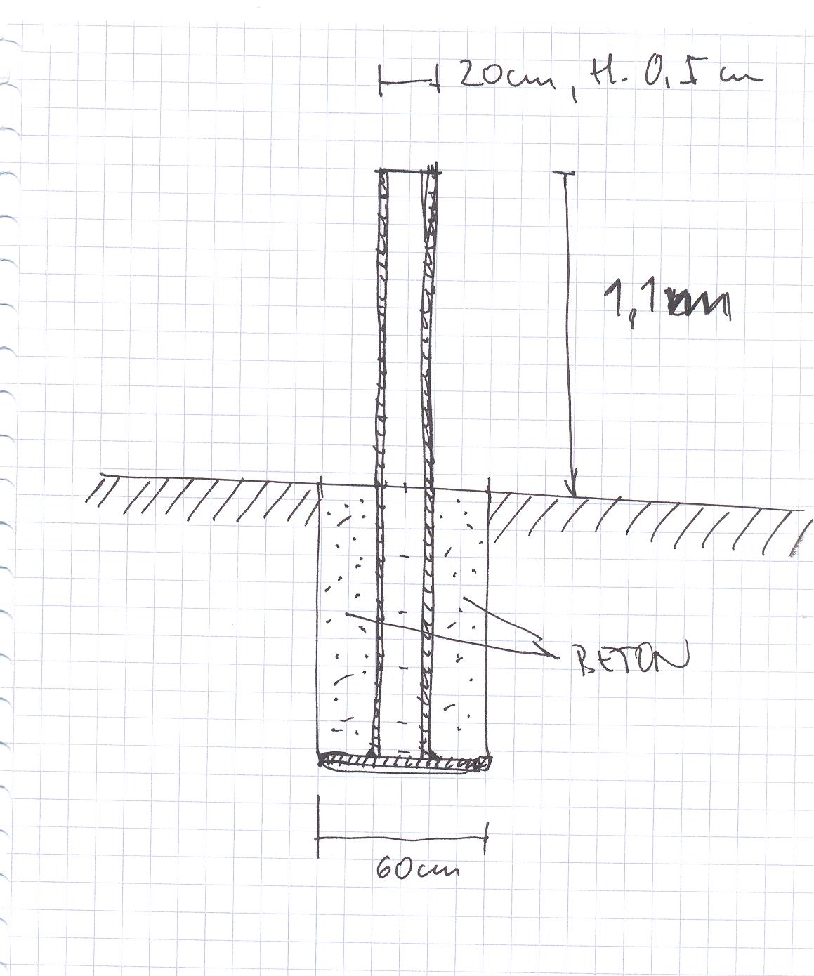

Takze je to fakt jen dira v zemi, kde je do betonu zalitej sloup 200mm, s na zakladne navarenym nejakym třeba čtvercem 50x50cm, tl 1cm..je to tak? A uvnitř je teda duty az nahoru?
1 001.jpg (167.33 KiB) Zobrazeno 1242 x

Teď čtu další příspěvky a vidím že to bude trochu složitější, asi jako když teď já za Martinova vedení začínám s astrofoto :-). Beton se dělá v určitém poměru plniva a pojiva, kde plnivem je štěrkopísek ( tříděný nebo netříděný, tedy s většími oblázky nebo bez ). To znamená, že nebrat písek maltový, který obsahuje hlinité příměsi a je nevhodný pro výrobu betonu. Pojivem je běžný struskoportlandský cement a ten poměr pro laika je na lopaty, co jdou do míchačky. 1:3 se rozumí lopata cementu a 3 lopaty písku, pokud možno lopata jako lopata. Do země bude bohatě stačit 1:4. Prokládat kamenem, který se nerozpadá a drží pohromadě. Není to nutné, ale člověk si kolikrát uklidí kolem domu a ještě si ušetří míchání a kupování cementu, o jeho dopravě nemluvě. Zedník "přimaštěním" rozumí přidání cementu do směsi . zde u chudší směsi v zemi na bohatší nad zemí co do cementu.

Pokud by platila Milanova verze, pak trubka nemusí být takto až ke dnu výkopu, to je zbytečné. Pak postačí zabetonovat vlhkým betonem tak polovinu, dolů pod to dát cca 10 cm zásypu štěrkopískem, potom dát dovnitř nějakou dlaždici, starou cihlu či něco podobného rovného, na to položit ocelovou trubku, zajistit do svislice a postupně obetonovat, přitom kontrolovat svislost. Vlhkým betonem se rozumí taková směs, ze které se dá v ruce udělat koule - to aby se to nepropadalo a bylo stabilní.

Tak já to zopakuji. Nic nepřivařovat, nic tam nedávat. Holá trubka se zalije do betonu

ok, diky Milane, tzn ze i vnitrek je zalitej betonem az nahoru k zemi..nad zemi to uz je ale asi duty ne, predpokladam, ze uvnitř sloupu povedou kabely od elektriky, co budou natazeny od země
