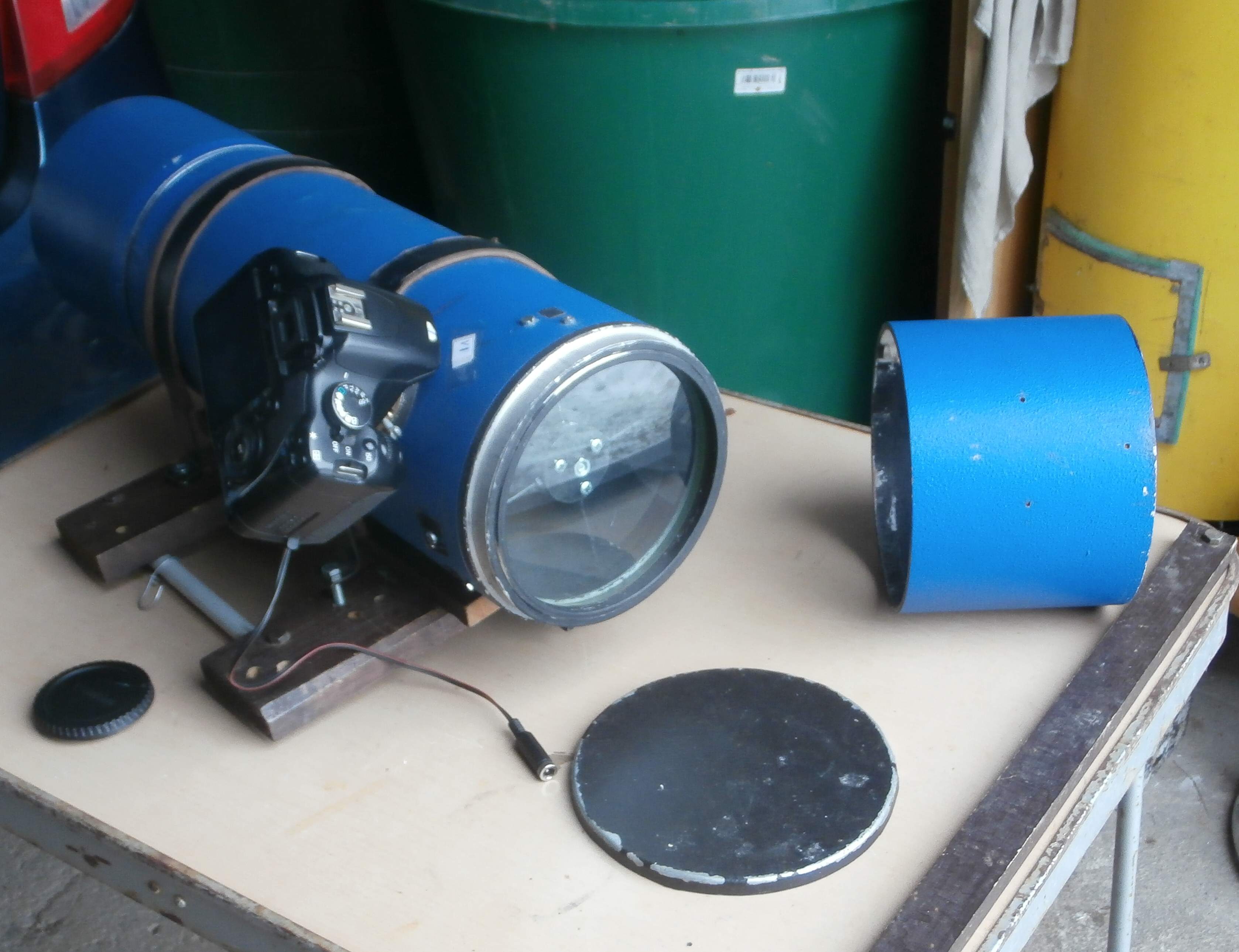

Zdravím všechny fotiče,opět jsem vytáhl fotokomoru Drbohlav N135/550mm a kolimoval ji,zde pouze sek.zrcátkem na střed prim.,který je zde napevno uložen.Používám papírovou vložku s označ.středem vložím na prim. a trubičkou s 2ma dírkami v OV zrcátkem naleznu střed.Je to přesnější než s kolimátorem.Tím je hotovo.Čekám jen na zkoušku na hvězdách.Vstup do tubusu/dural 4mm/ je uzavřen komakorektorem 2mi čočkami o prům. 135mm a to spojkou a rozptylkou.Na to přijde rosnice .C450Da je přes T kroužek na pevný OV prům.40mm a ostření šroubovitým otáčení primáru-poslední díl.
