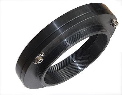

Čo sa týka kolimácie, bez nástavca:https://www.teleskop-express.de/shop/pr ... M90x1.html, to nezkolimuješ, lebo hlavné zrkadlo je napevno spojené s držiakom okulárového výťahu v jednom bloku.
Najprv musíš zkolimovať sekundár pomocou laserového kolimátora , potom hlavné zrkadlo pomocou (umelej) hviezdy vizuálne na tzv Airyho kruhy -ktoré musia byť sústredné ako terč a až potom dorovnať odklonený okulárový výťah pomocou hore uvedeného nástavca a laserového kolimátora. Bez nástavca to na astrofoto skolimovať neide. Ešte poznámka - sekundárom skolimovaným na začiatku už nesmieš potom pohnúť!
