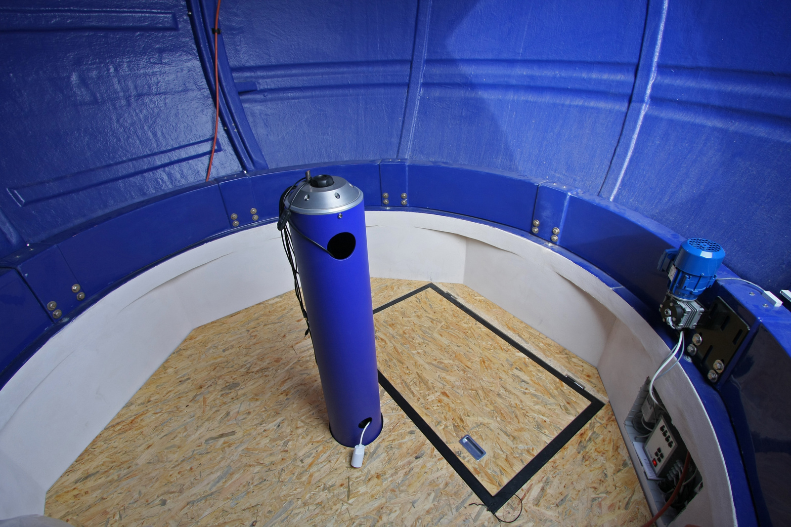

Já bych se také přimlouval jen za sloup - ocelovou trubku v plné délce. Z podlahy mi kouká 1.1m délka, 200mm průměr, stěna 5mm, a tuhost je i pro 300-ku na masivní montáži vynikající.
Výhodou je že se fakt o nic nezakopává, a hlavně, spousta poloh montáže projde i bez jejího proložení, hlavně kolem zenitu je to příjemné, sloup nepřekáží.
Nezapomeň na jednu díru u paty sloupu a druhou nahoře pod deskou montáže. Do obou aby prolezla ruka (při utahování šroubu podstavy montáže) a také je dobré, aby tou dírou šly prostrčit síťové adaptéry pro dalekohled, kameru atd... Všecky je mám nacpané ve sloupu, nepřekážejí, nešlape se po nich.
A ještě je dobré si vršek trubky nechat otevřený, a adaptéry na montáž, kterými je to zašpuntované, si uděat výměnné (já to šroubuji z boku čtveřicí šroubů M8) Na obrázku je zrovna "špunt" se zúžením na průměr pro EQ6. Později tam šla větší montáž, a tenhle vršek pro EQ6 dokonce putoval k někomu z AF.
