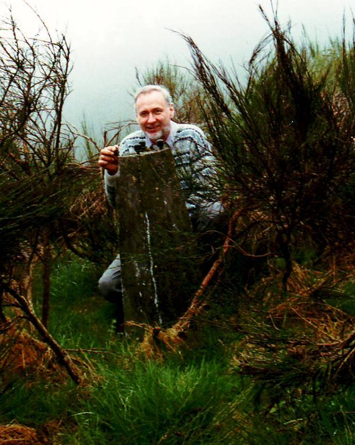

V přísně chráněné oblasti Schwarzwald jsem kdysi po dohodě s majitelem louky za městem, vybetonoval v r. 1975 pozorovací sloupek, aniž by mě někdo prásknul. Nabízel mi také starou stodolu s možností předělat na odsuvnou střechu, ale na to nebylo. Jenomže sedlák, majitel pozemku, byl nejen dobrák, ale také "astronom" od přírody a o chodu oblohy a meteorologii místa věděl téměř vše a fandil nám. Nerad se fotil, takže památku na něj nemám

V r. 2002 tam sloupek ještě stál, sice zarostlý, ale neporušený. Chyběla pouze jedna plastová krytka na upevňovacích šroubech. (asi ji slupla nějaká srnka...).

- astro sloupek Schwarzwald r. 1975.JPG (65.91 KiB) Zobrazeno 1614 x
- astro sloupek v r. 2002.JPG (112 KiB) Zobrazeno 1614 x
