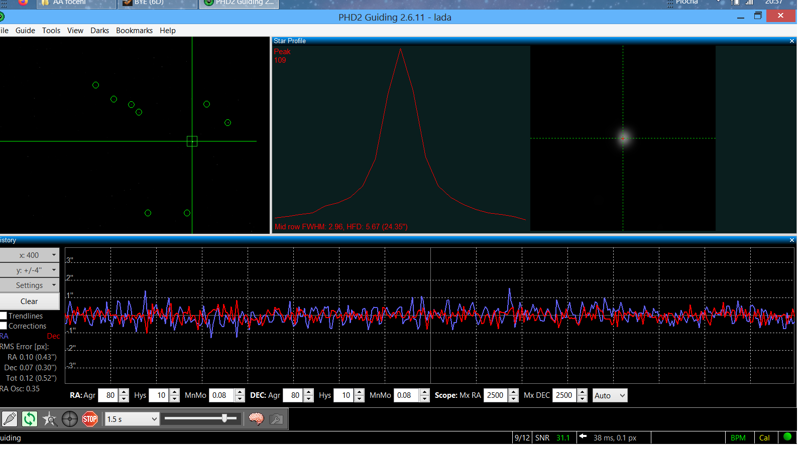

Pedro...tak jsem na tebe včera myslel. můj postup.
1)staraligment...na Capelu...dělá se dobře dalekohled v příjemné pozici dobře se kouká do hledáčku... ovládání pomocí ručky a kontrolou přesného najetí pomocí live viev v backyardeos, a když už jsem na jasné hvězdě rovnou udělám zaostření pomocí bathinovi masky
2) pak už montáž ovládám kabelem pomocí stellaria...najedu do prostoru kde chi fotit, včera to bylo mezi V-J, někam kolem 30st. viz foto
3) nechám PHD ať si samo vybere hvězdu a pustim calibraci ... chvíli nechám běžet abych viděl výsledky
4) najedu zase pomocí stellaria na žádaný objekt co chci fotit , nechám PHD ať si vybere hvězdu a jedu, výsledek viz foto a výsledky ze včerejška máš v sekci vyzkoušejte si zpracování.
5) včera jsme dělal dvě hodiny stephanův quintet, 3,5 hodiny plejády, půl hodinu plamínek a hodinu a půl Oriona...přejížděl jsem mezi nimi, pointace šlapala jako hodinky a to byla vlhkost a k ránu pak už i mlha že z dalekohledu kapala voda jako z kohoutku.

- PHD.png (117.78 KiB) Zobrazeno 8598 x
- kalibrace.png (157.03 KiB) Zobrazeno 8598 x
