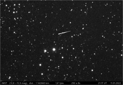

Příspěvky: 25420
Re: James Webb Space Telescope
#270
Už předevčírem jsem si všiml, že se běhen doby měí jasnost JWST, al e vzhledem k oblačnosti a rosení bylo zbytečné něco vyhodnocovat. Včera bylo počasí použitelné a tak jsem si proměřil jas při snímání. Výsledkem je složení na hvězdy, Výsledný obrázek je zvětšen na 150%, jeho kvalita není rozhodující. Na snímku je dobře vidět počáteční velký jas, postupně slábne, pak se opět troch zvýší na pak už jen slábne. Ten střed je trochu ovlivněn tím, že JWST přechází těsně u jasnější hvězdy a následně pře s slabou. Proměření začátku a konce 75min exponování vede k počáteční jasnosti 13,8 mag a konečné 15,9 mag. Jestli a jak se manipuluje s JWST se zřejmě nedozvíme, ale je potřeba při focení s něčím takovým počítat.
