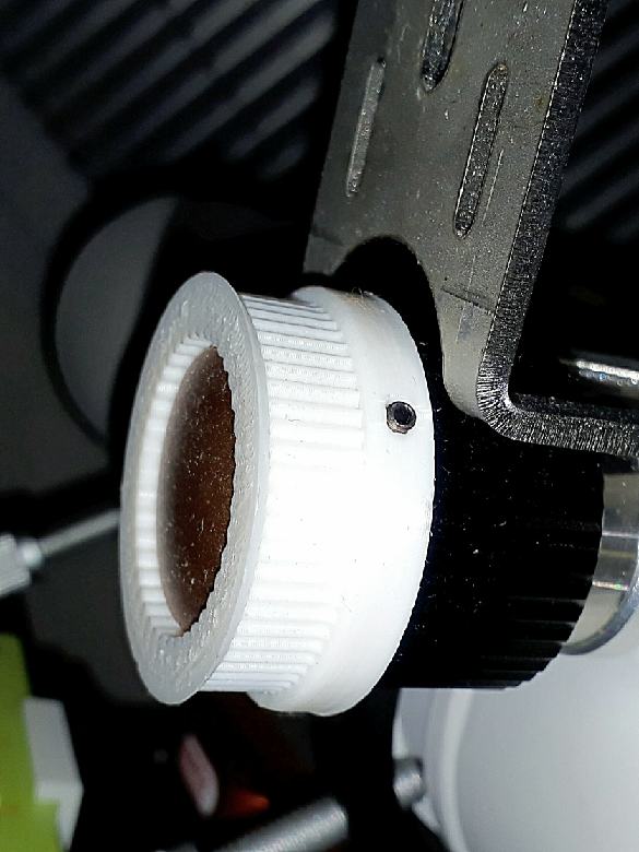

No jo, když to černé točítko na OV není děláno na řemínek., ale na ruční ostření.Tak snad čisté řešení je točítko vyměnit za řemeničku se správným zubovým profilem -v tomto případě tedy MXL
Re: Elektronické ostření
Já si na 3D tiskárně vytiskl řemenici a tu uchytil na knoflík jemného ostření.

objednal jsem si o fous mensi reminek, tak vyzkousim. Když to bude fachat, tak cajk a když ne..hades píše:Mám ke svému fokuséru B87MXL a sedí perfektně. To, že nesedí zuby, nejspíš nevadí, protože funguje bezchybně
DNA - nevytisknul bys me jednu remenicku na mikrofocus kolecko ( prumer 28mm) ? Vykres bych poslal a samo za uplatu? Mas ten samej vytah, co je na obrazku, jo?
Mám ty řemeničky ještě dvě, kdyby ti seděla, můžu ti jednu poslat.

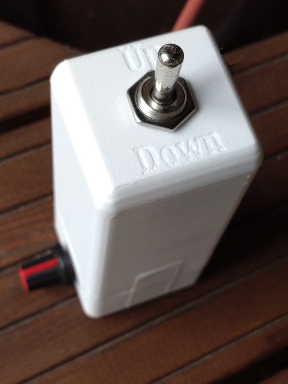

Elektrické ostření
Upravil jsem elektrický focuser WO. Vyměnil jsem ovladač za nový a změnil pohon z 3rpm za 10rpm. Do ovladače jsem přidal regulátor otáček a změnil napájení z 9V baterie na 12V z napájení sestavy.

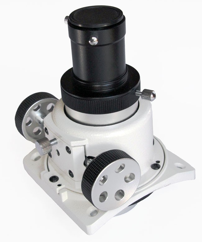

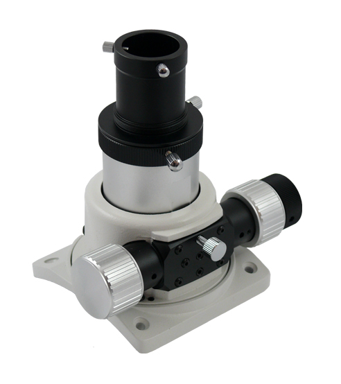

Tak mne prave krasne dobehlo "Fotky jsou pouze ilustracni"
Poridil jsem si robofocuser SESTO SENSO 2, ze si upgradnu SW Newtona. Na fotkach to vypadalo kompatibilne...jenomze muj milovany newtonik ma jinej vytah a tak jsem dneska pri montazi zjistil, ze to nemam kam uchytit. Budu muset poridit jiny vytah nebo minimalne ostrici cast.
Takze bacha! Na tenhle vytah to prichytit pujde A na tenhle ne.
