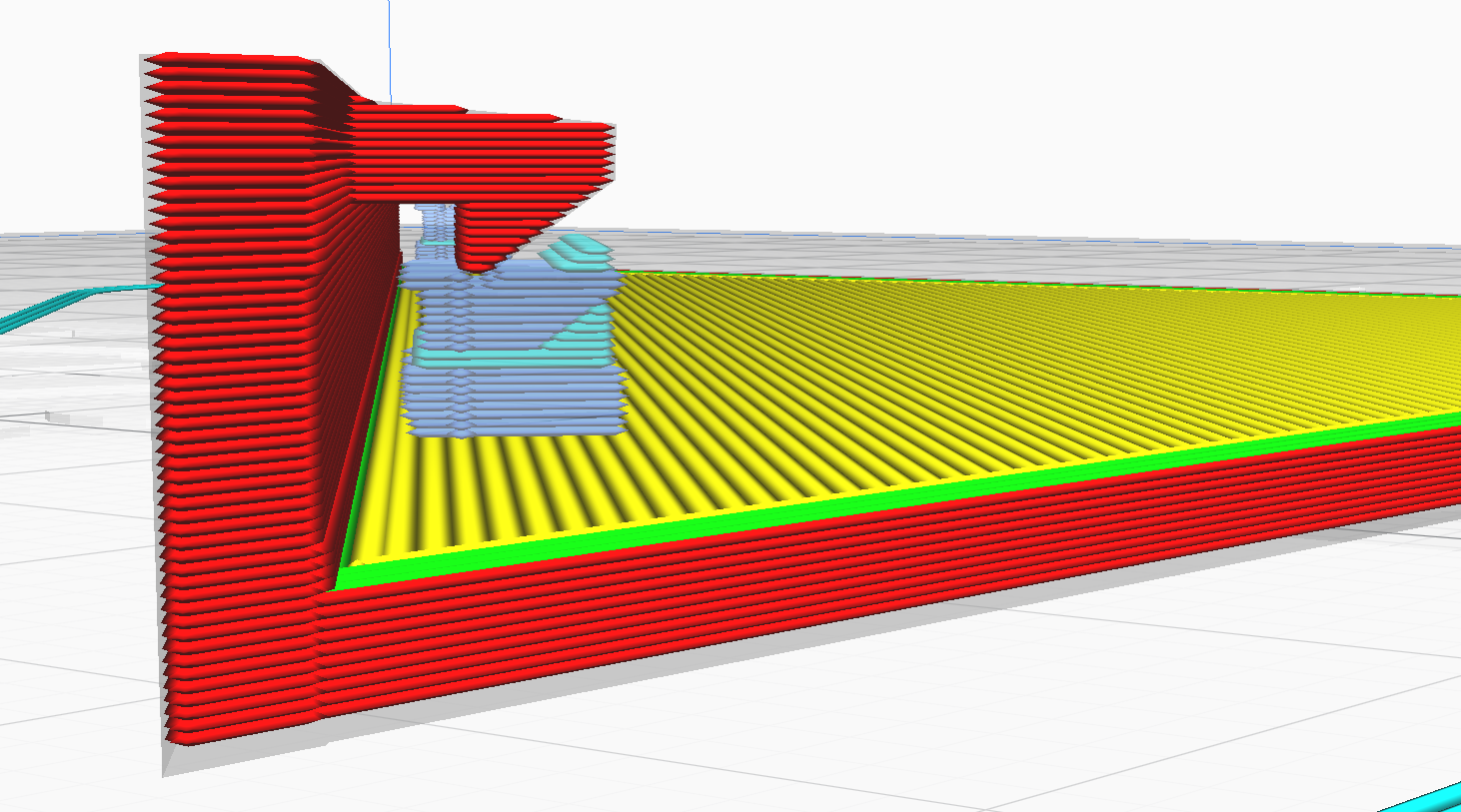

S ohledem na ceny 2" zrcátek jsem se rozhodl, že si jedno vytisknu. Hlavní 2 podmínky byly nízká cena a jednoduchost, prostě aby to tiskarná vyplivla a já nemusel dělat další brekeke jako například vkládat závity na šroubky atd. (což samozřejmě může mít nezpochybnitelné výhody).
Začlo to objednávkou z Aliexpressu, tj. first surface mirror o rozměrech 156x102mm, které jde nařezat na 4 menší 78x51mm (2" = 50.8mm, délka zrcátka pak musí být 50.8 krát sqrt(2) = 71,8mm, tzn. na delší straně mám rezervu 6mm, na kratší 0.2mm).
Pak jsem sedl k tinkercadu a vytvořil toto:
Výtisk je z PETG, samotné zrcátko lze tisknout bez podpor. Bok, který se zasune do mezery a zacvakne za můstek (viz fotka), podpory vyžaduje.
Následně jsem dotiskl i krytky, menší z nich potřebovala zevnitř o zlomek milimetru ořezat.
S výsledkem jsem velmi spokojený, zkoušel jsem ho v ED80 a nepozoruji žádný rozdíl v zobrazovací kvalitě oproti dielektickému 1,25". Nutno říct, že zatím jsem ho zkoušel jen ve dne.
A cena? 60 gramů PETG = 25kč, zrcátko 78x51mm vychází na necelých 60kč. Tisk trvá kolem 7 hodin. Tudíž maximálně 100kč i s energiema :)

Asi bych volil PLA, je pevnější a bude se méně prohýbat než PETG. A nebude mít možné prohýbání (když tam dáš těžší okulár) nějaký vliv na zobrazení?

Pak by ale odpadla možnost denního používání v létě. Ale jinak asi neni žádný důvod proč PLA nepoužít. Žádný ohyb nepozoruji a to jsem tam měl kovovou redukci na 1,25” + Skywatcher planetary 58. Stěny jsou skoro 3mm tlusté.
Určitě by se z PLA ale nedal dělat bok, ty háčky musí pružit a i u PETG to bylo tak akorát. PLA by ruplo při zacvakávání.
