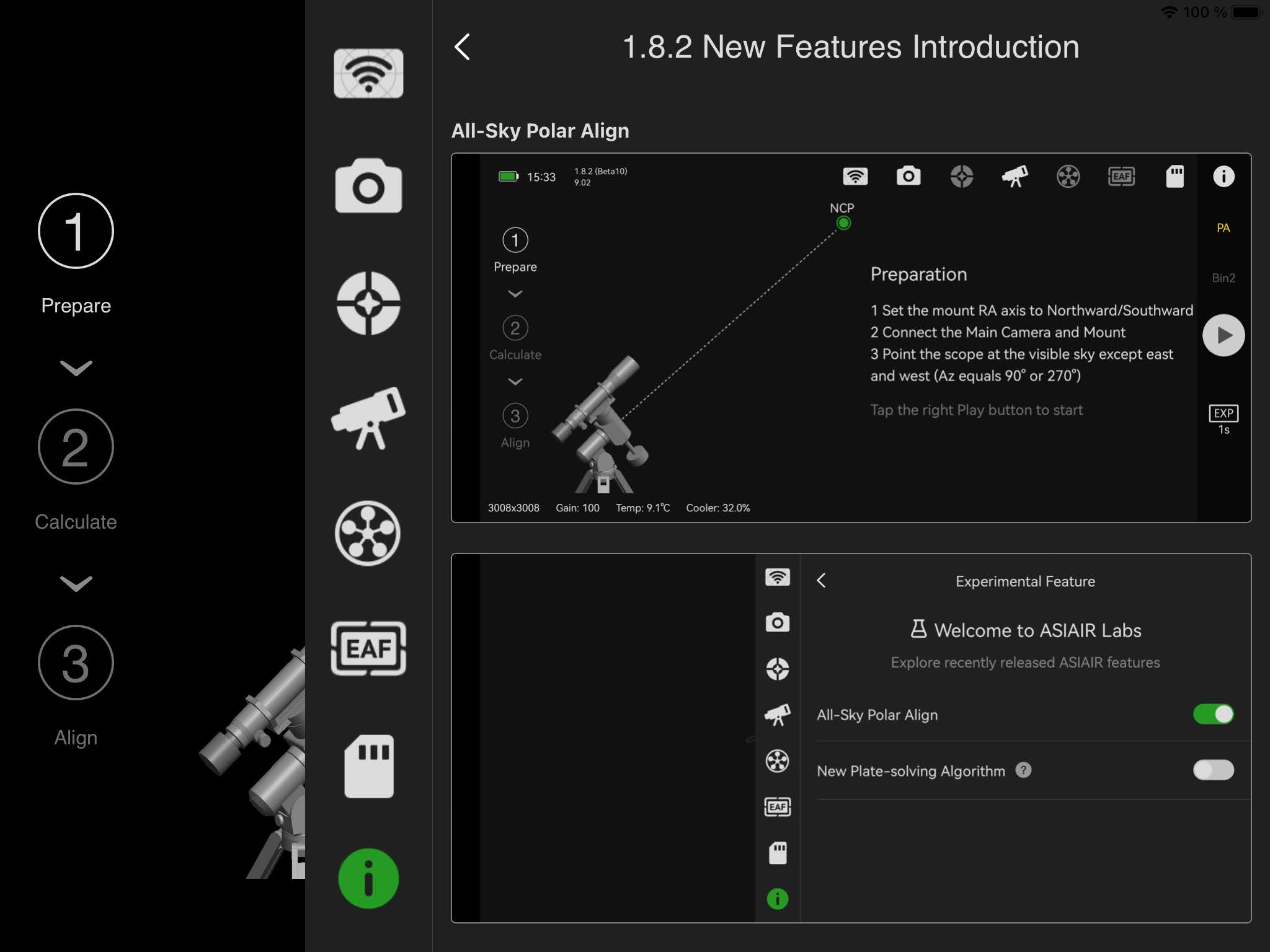

Beta verze 1.8.2 (9.04)
Venku
Android
http://pgyer.com/air_gray_android
a iOS
https://testflight.apple.com/join/yAuk7e7Z
Podpora AM5
oprava chyb auto-goto ?
All-Sky PA

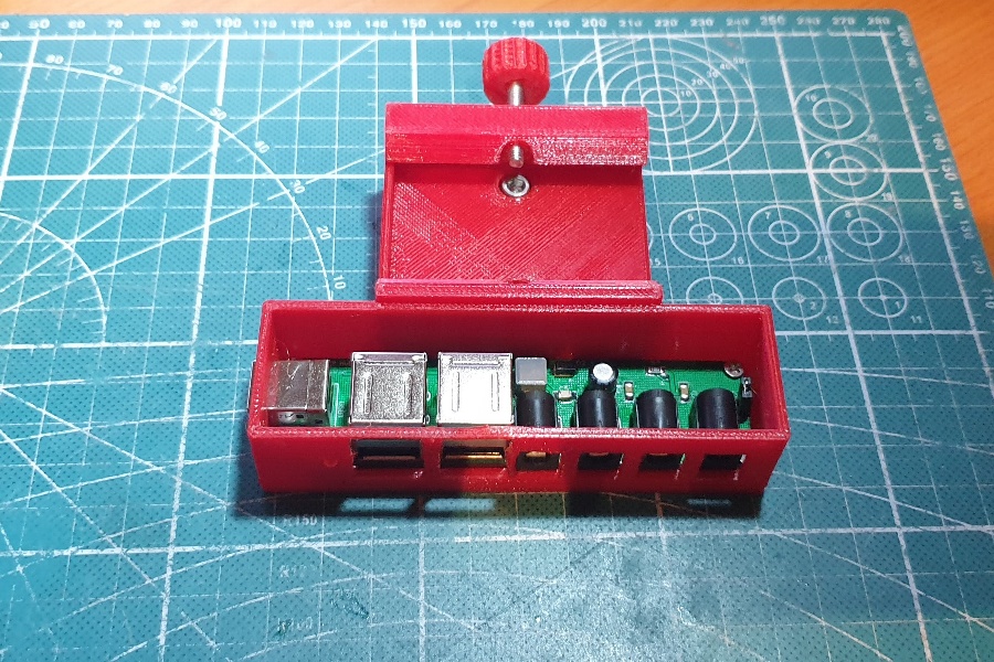

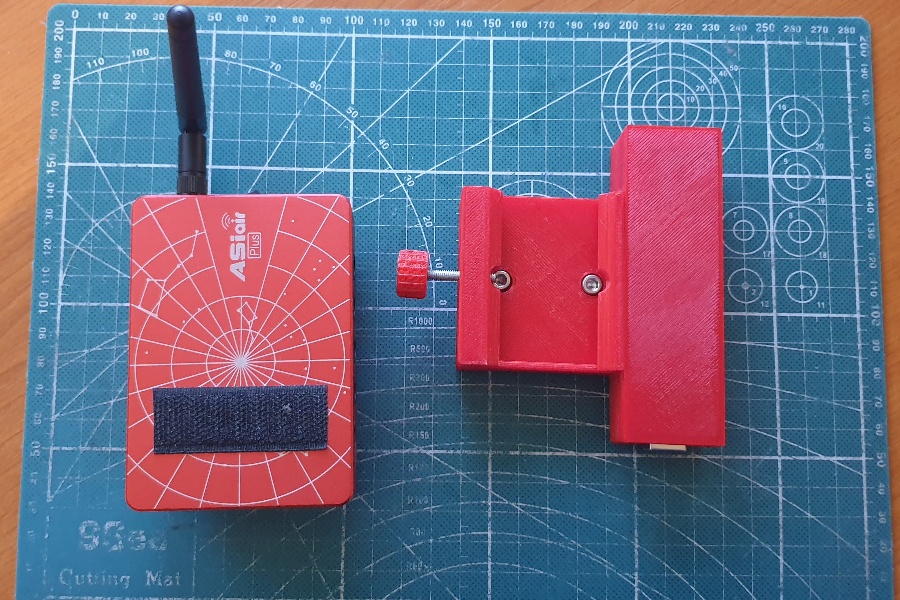

Také jsem dokončil můj držák pro ASiair s rozšiřujícím USB a napájecím hubem vlastní výroby
A to jak ve verzi pro 9.25" SCT tak i univerzální pro další stroje
https://www.thingiverse.com/thing:5172923
Roman
