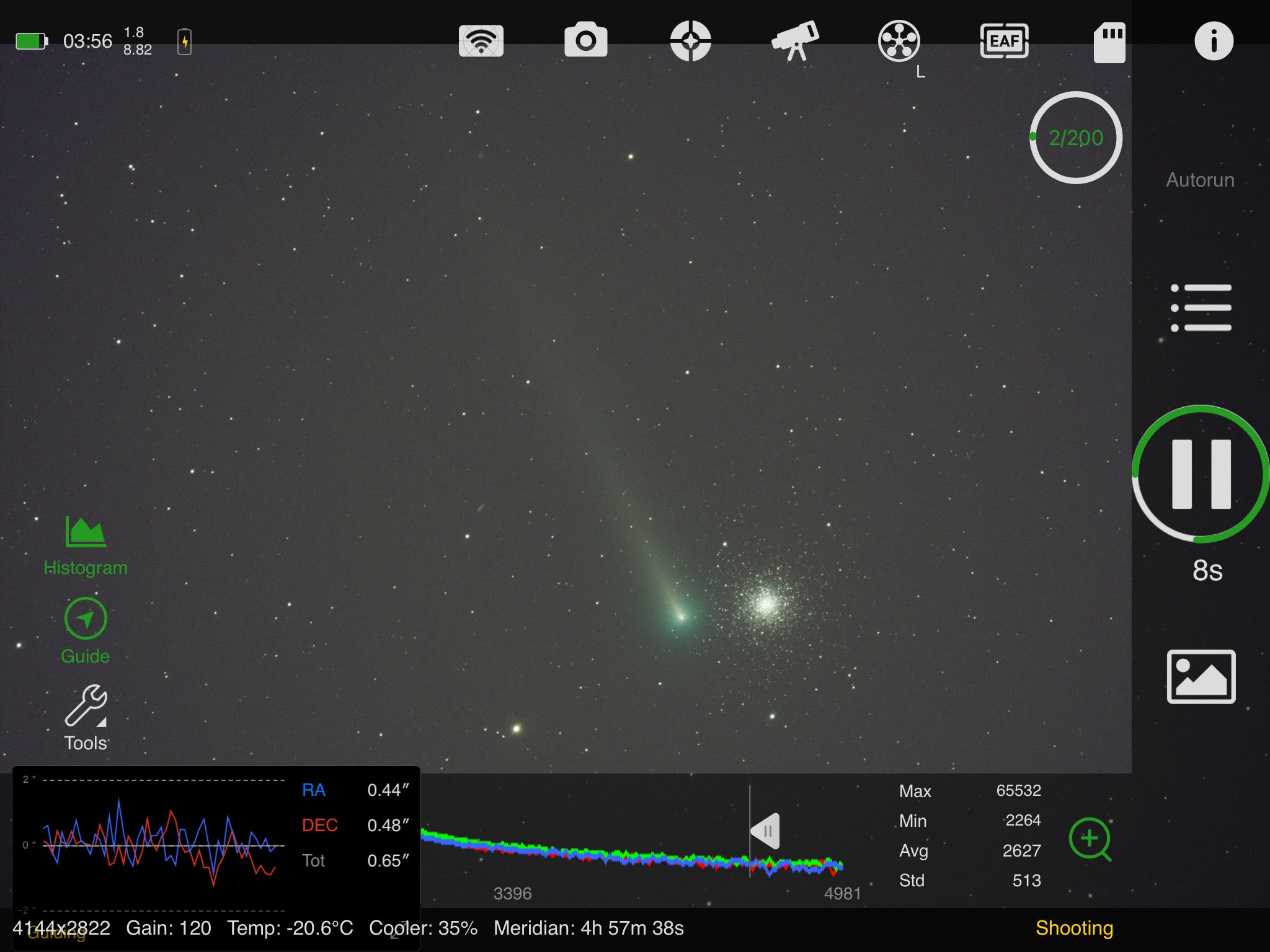

Mám AsiAir Pro a fotím na DSLR Canon EOS 600d/450d a doteď žádný problém. Včera jsem updatoval firmware na verzi 1.8.1. - 8.83, a dnes ráno zjistil, že mi nefungují náhledy snímků na displeji telefonu a to jak v preview, tak v autorun modu. Snímek se po vyfocení jakoby naloaduje, stretch histogram se taky zobrazí, ale na obrazovce zůstává background foto AsiAir "As easy as 1,2,3..."
Doma po chvilce laborování jsem zjistil, že fotka se nezobrazuje jen v Bin 1 modu, když nastavím Bin 2, tak se náhledy zobrazují. Ořízlo nějak ZWO v posledním updatu maximální možné rozlišení snímku, které ještě zobrazí? Nebo to má jiný důvod?
Před updatem jsem fotil na plné rozlišení v bin 1 a vše fungovalo...

Tak to tiše závidím. Já váhal jestli tu aktualizaci stáhnout... Ale jak to tak na netu vypadá, dělá to asi jenom mě :D Všem ostatním to po startu jen změní úložiště na SD kartu místo USB flashky.
Bin1, vyfoceno, loaduju...
... načteno a nic
... načteno a nic
Bin 2 - v pořádku
Bin 2 - v pořádku

Zkusil jsem teď ještě cvičně připojit k AsiAir stařičký Canon EOS 40d, který má menší rozlišení (Asi udává jen 3908x2604) než 600d/450d a ten funguje v bin1 úplně normálně...

Jo, mě třeba z Canonu 40D fotku 3888x2592 stáhne taky bez problémů, ale třeba z Canonu 600D, kterej má 5184x3456, už ne. Stejně tak z 450D, který má také 4272x2848, to nejde. Vyfotím, loaduju, a nic. To vše po updatu na verzi 1.8.1/8.83. Viz můj příspěvek z 3.12. ;)
