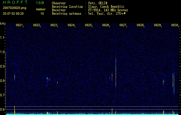

3 - poohlédi se po programech typu HROFFT, SpecLab atd. Pak to bude vypadat nějak takhle:
Protože právě probíhají Leonidy, je odrazů celkem dost a je velká šance něco slyšet i na náhražkovou anténu, ale strč ji aspoň z okna, nebo to SDRko vraž do USB prodlužováku a ven s ním, určitě něco zaslechneš... ;)

Super a gratulace k posunu - ano, to je detekovaný odraz a je i poměrně dost dlouhý...

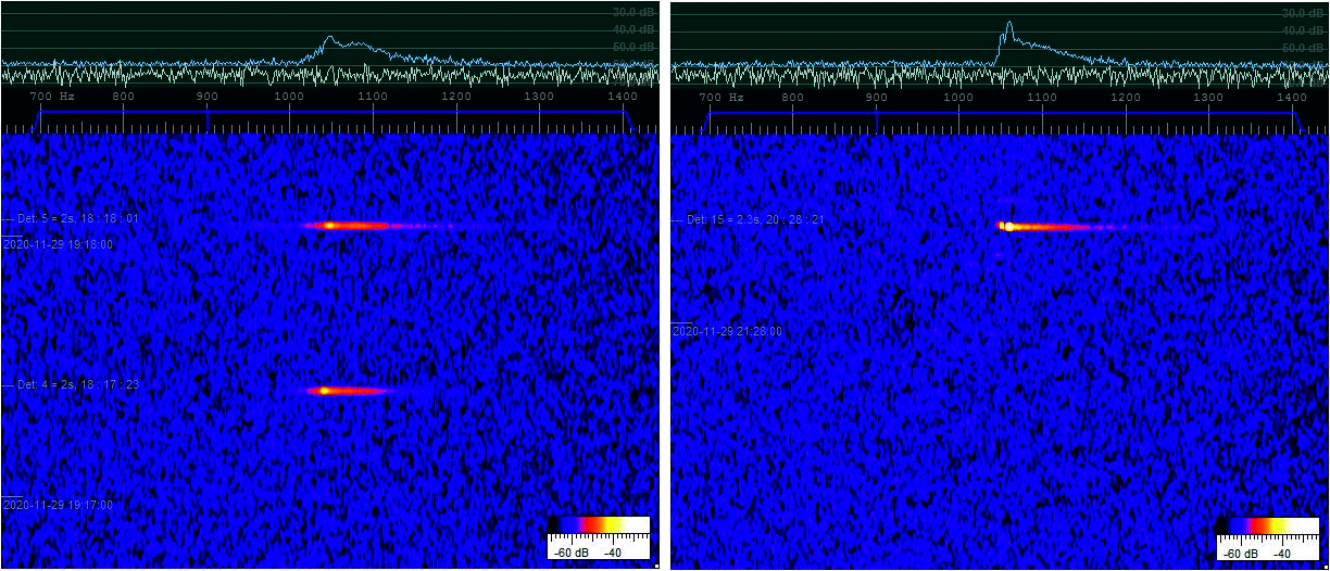

Tak jsem dnes opět pokročil v testování radiové detekce meteorů. Pro změnu jsem vzal na paškál program Spectrum Lab - kdysi jsem ho už testoval, ale nějak mi to moc nechodilo tak jsem ho odložil. Nakonec to bylo chybou v programu, která je už odstraněná, takže bylo na čase pokračovat s pokusy. Protože se vcelku zadařilo, přikládám dva snímky skoro-bolidu...
Dostal jsem se do stavu, že program detekuje velmi dobře a nejen že ukládá tyto snímky spektra, ale přidává k nim i audio záznam z eventu (+-5 sec.), detailní log každého eventu (CSV soubor - čas, intenzita odrazu, kmitočet) a přidává i soubor s výstupem pro RMOB. Teď si ještě hraju s výpočtem rychlosti meteoru (doppler).
Zajímavostí je, že by měl přímo umět pracovat s RTL-SDR, ale to budu testovat později - pokud to bude vše chodit jak má, je to cesta k velmi elegantnímu a levnému systému pro detekci...
