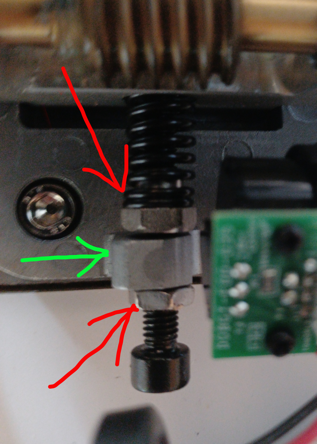

Re: Dobson Flex tube 14 a 16
Řekněte mi ještě jednu věc, je normální, mezi šnekem a velkým ozubeným kolem je dost velká vůle?
Zespoda je imbus šroub na dotahování pružiny. Všiml jsem si jedné věci, že když jsem chytil tubus za přední část a zahýbal s ním lehce nahoru a dolů, tak je tam taková vůle, která je způsobená jak odjíždí šnek od ozubeného kola.
Nemá to být trochu víc natěsno- šnek u ozubeného kola?????
Šnek s kolem by měl být v záběru bez vůle, pružina by měl dorovnat excentricitu kola nebo jeho uložení- (ale to je minimální), a to právě proto, aby nebyla někde vůle a tím zbytečný vakl a mrtvý chod.
- MayJ
- Příspěvky: 2478
- Bydliště: Sázava
- Věk: 40
Predpokladam,ze srouby oznacene cervenou sipkou musi byt dotazene smerem drzaku oznaceny zelenou
- IMG_20210821_114349.jpg (657.76 KiB) Zobrazeno 2686 x
Tak problém je vyřešen, včera jsem úspěšně odzkoušel na snímání planet.
Jedna věc bylo lehké utažení spojek, dále pak byla dost velká vůle u šneka, zejména vertikálu. A hlavně dostatečná zátěž u zrcadla.
Když je planeta cca 18 stupňů nad obzorem, tak je potřeba mít u zrcadla cca 2 kg zátěže. Trošku už jsem si naposlouchal zvuk motorů a pokud je slyšet pravidelný a tichý chod je to ok, pokud je "klepání" hlasité a takové trhavé, je prostě potřeba do vyvážit.
Všem moc díky za rady.
