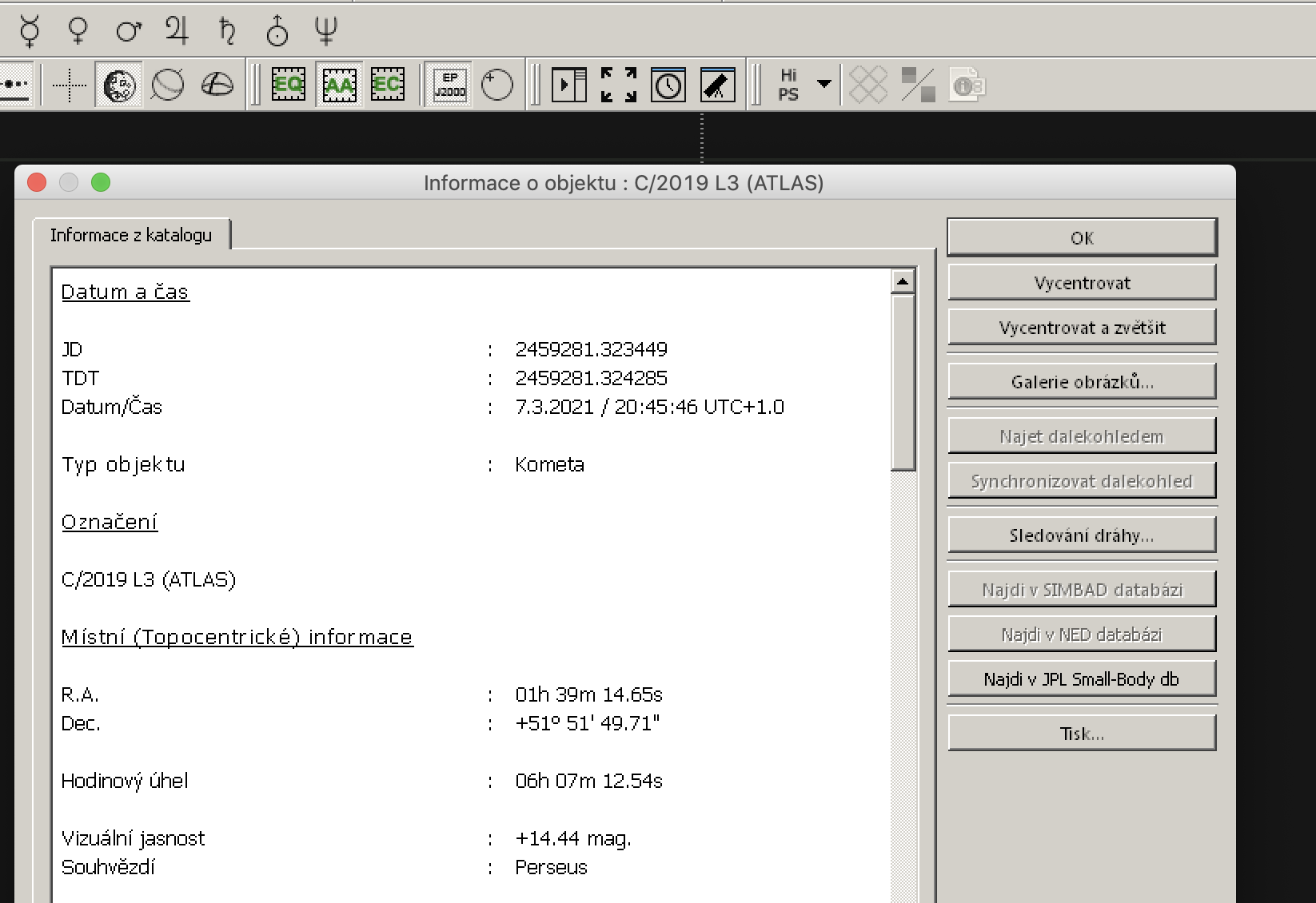

V planetariích v 20,45 našeho času byly souřadnice 1h 39m 15s a 51° 51' 48¨
Zadal jsem souřadnice do eVscope a kometa jako již několikrát před tím, mimo zorné pole. Zadal jsem souřadnice dle webu van Buitenena: 1h 38m 14s a 51° 45' 33¨ a kometa dle obrázku v centru zorného pole.

No, je to celkem "jednoduché"
V těch planetáriích si musíš přepnout na ekvinokcium J2000. Ty souřadnice, co ti to hází, jsou zdánlivé k datu (apparent)

To jsem u obou programů přepnul a stejně to nesedělo. Ještě dobře sedí efemeridy počítané na stránklách JPL.

Mně to hází pro tvůj čas ve SkytechX : RA = 01:37:57 , DEC= 51:45:27 . Mám stažené čerstvé dráhové elementy a je to pro mojí polohu.
A přesně to sedí s výpočtem na JPL HORIZONS

V čem tedy může být chyba?

Chyba je v tom, že máš přepnuto do azimutálního zobrazení.A tam se počítá ve zdánlivých souřadnicích. A i když přepínáš ekvinokcium, tak tady nahoře v té tabulce máš stejně zdánlivé stále. J2000 jsou dole, to už na obrázku nemáš. Když se přepneš do RA zobrazení, tak přepínač na ekvinokcium funguje a výsledek se zobrazuje v té tabulce jako horní údaj
edit :
Jo, a u RA , DEC v té tvojí tabulce nahoře , pokud pracuješ v J2000, tak ti ten údaj bude zobrazován stylem RA (J2000) :. Pokud tam není závorka s ekvinokciem, seš ve zdánlivých
edit :

Teď jsem to našel, ty souřadnice pro J2000 se zobrazují jinde, to jsem si nevšiml, teď už to je OK, díky. Stačilo sjet o dvě stránky níže....
eVscope totiž musí dostat všechny souřadnice v J2000 jinak to nenajde. Nikdo to samozřejmě nepíšou, takže většina na začátku zadává aktuální J2021 a nemůže to najít
