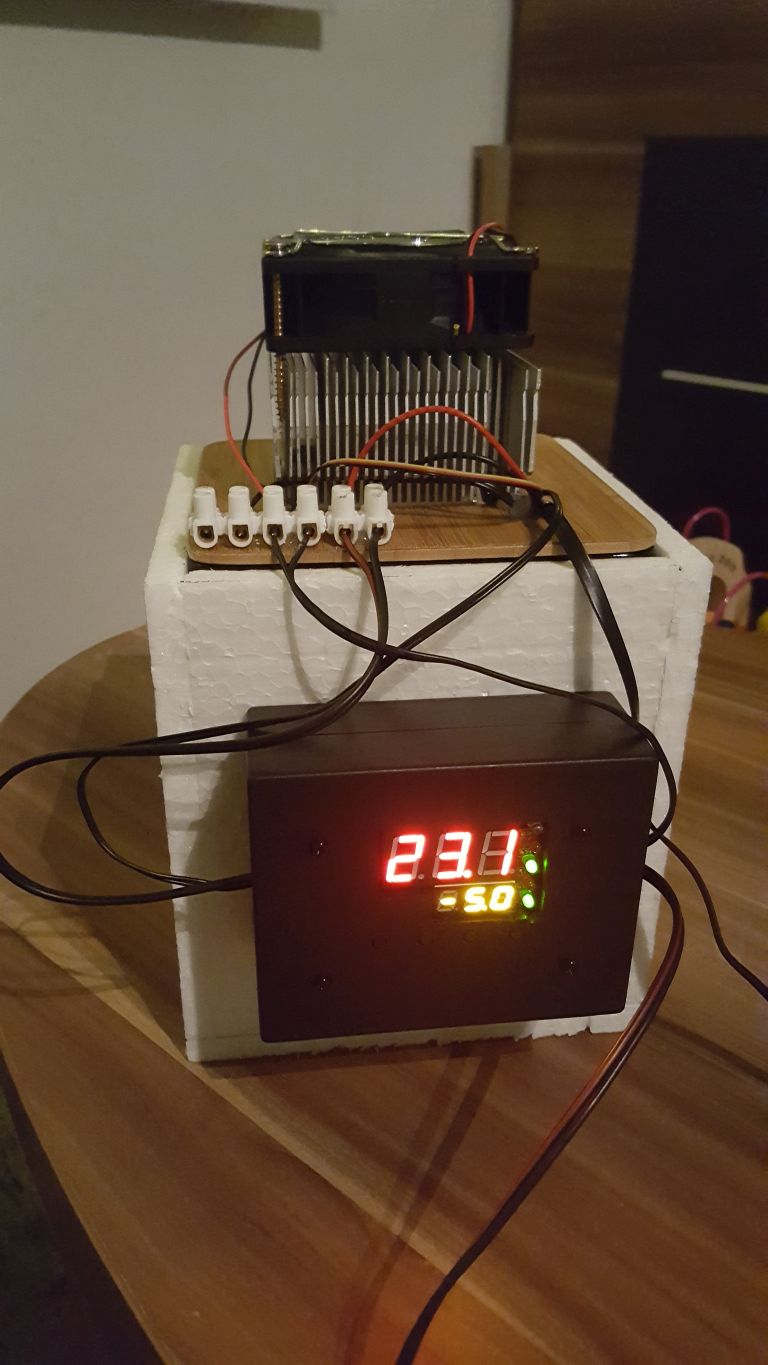

Napsal: 13. 01. 2020, 09:55
od hades
Tak jsem to dodělal. Přidal jsem na chladící komoru druhou vrstvu izolace - zvenčí. TEC kontrolér jsem zavřel do krabičky a upevnil na komoru. A trochu umravnil kabeláž, ikdyž by to mohlo být i lepší:
Startovací teplota v místnosti cca 25°C, po 30-ti minutách bylo v komoře 5°C, ale bez vložené kamery. S kamerou to bude tak -10°C oproti okolí, test proběhne dnes večer
